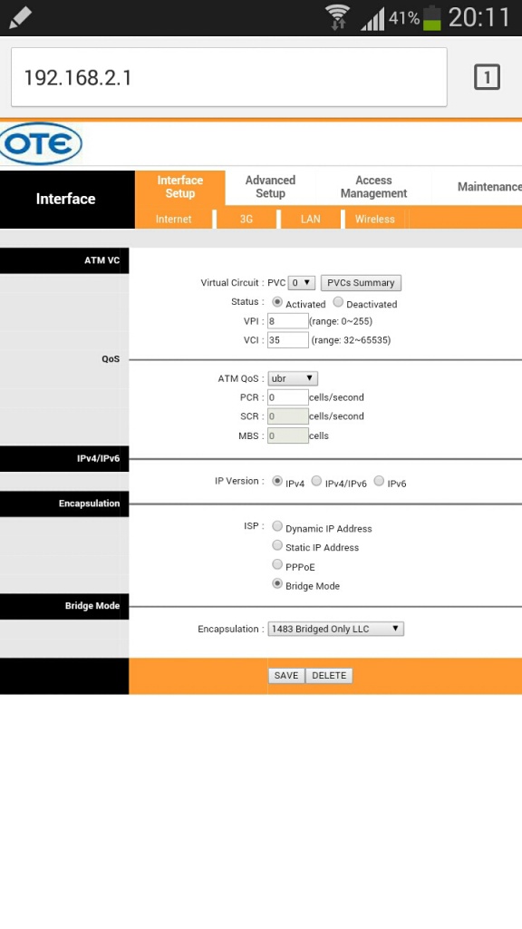

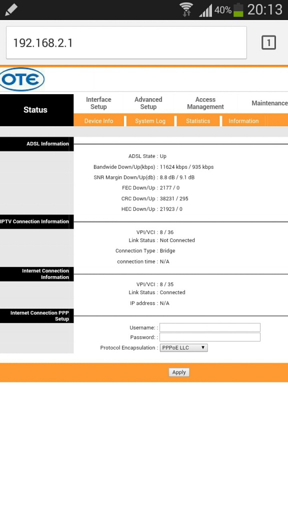

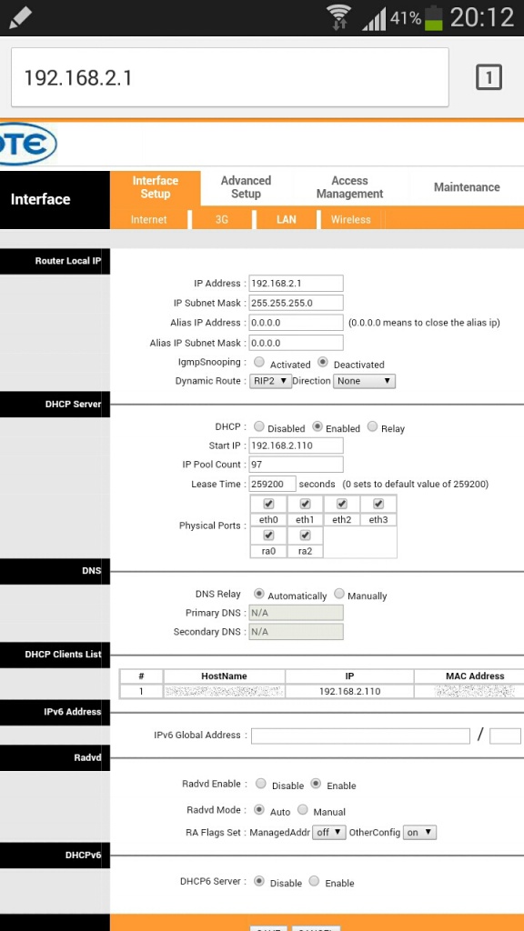

Όπως τα έγραψε ο icy20. Και 'γω μόνο ως modem το λειτουργώ μιας και στο κομμάτι του routing είναι μάπα. Βέβαια το router μου δεν είναι asus αλλά, αν οι ρυθμίσεις είναι σωστές, δεν βρίσκω λόγο να έχει αλλεργία μόνο στα asus.
Για ευκολία τράβηξα 3 screenshots για να τα συγκρίνεις με τις δικές σου ρυθμίσεις.

Η μονη μας διαφορα ειναι οτι εγω εχω ipv4/ipv6. Ολα τα αλλα τα εχω ιδια...

Τώρα αφού το ZTE συγχρονίζει (αναμένο το φωτάκι DSL), σημαίνει ότι κάτι δεν πάει καλά είτε:
1. Με τα στοιχεία που εισάγεις στο ASUS (username/password για PPPoE)
2. Με τη σύνδεση μεταξύ ZTE και ASUS (καλώδιο ίσως; )
