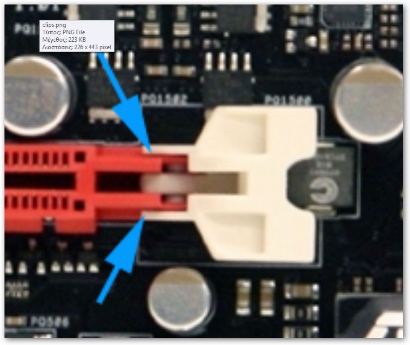

karmen1983 Φεβρουάριος 23, 2013 #6 Φεβρουάριος 23, 2013 δες αν στο πίσω μέρος της μητρικής έχει αυτά τα δύο μεταλλικά κλιπς τα retention clips στηρίζονται στη μητρική και έχουν απλά ένα άξονα απο πλαστικό στη pci για να κάνουν το σχεδόν τεταρτοκύκλιο που χρειάζεται να απελευθερώσουν την συσκευή που φιλοξενούν Εδω ένα άλλου είδους με τον ίδιο μηχανισμό στεραίωσης Αλλά επειδή θα σκάσω! Γιατί θες να το βγάλεις;

spH3RiCal Φεβρουάριος 24, 2013 Author #12 Φεβρουάριος 24, 2013 χαχαχα θα ειναι η πρωτη mobo με 460 on board [MENTION=20975]karmen1983[/MENTION] Δεν εχει κλιπακια απο κατω.. (εχω ακριβως αυτο της φωτο που εδωσα) Η ειναι κουμπωτο πανω στην pci η ειναι μερος της. Αλλα δε φαινεται να ειναι ουτε το ενα ουτε το αλλο..! :S Φτιαχνω ενα καλυμα για τη mobo και με εμποδιζει Αν το πιεσω κατω απο το καλυμα το στραβωνει (ειναι 1mm αλουμινιο), να ανοιξω τρυπα δε θελω γιατι το κλιπακι ειναι μπλε ελεκτρικ και θα φαινεται ασχημα και να σηκωσω πιο ψηλα το καλυμα δε γινεται γιατι ηδη ειναι ψηλοτερα απο οσο θελω
karmen1983 Φεβρουάριος 24, 2013 #13 Φεβρουάριος 24, 2013 Ούτε αν βάλεις με προσοχή ένα λεπτό και ίσιο κατσαβίδι στα σημεία που σου δείχνω με βέλη και τα ανοίξεις δε βγαίνουν οι πίροι; Ισως θέλει και τράβηγμα δεξιά
spH3RiCal Φεβρουάριος 24, 2013 Author #14 Φεβρουάριος 24, 2013 Εκει ειναι το θεμα, οτι δεν εχει πυρους! Αυτο που φαινεται σαν πυροι κατω απο τη "γλωσσα" στο κεντρο ειναι ενας κυλινδρος που λειτουργει ως μοχλος για το κλιπ. Θα το σπασω στο τελος μονο και μονο να δω πως δουλευει..
karmen1983 Φεβρουάριος 24, 2013 #15 Φεβρουάριος 24, 2013 Μπορείς να του βγάλεις μία φώτο με μία στην ανοικτή και μία στη κλειστή θέση; Εχω ένα σωρό μητρικές εδώ αλλά καμία δεν έχει τα ίδια. Μόνο αν βγάλω τα νερά απο τον Οψιδιανό θα δω πως δουλεύει
