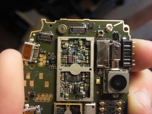

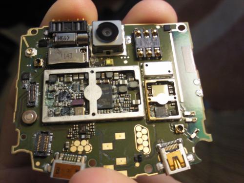

Dant3 Δημοσιεύτηκε Φεβρουάριος 19, 2013 #1 Δημοσιεύτηκε Φεβρουάριος 19, 2013 Το ξερω οτι δεν ειναι η σωστη κατηγορια εδω αλλα ζητω τη κατανοηση γιατι χρειαζομαι γρηγορη απαντηση και εδω θα το δουν οσο περισσοτεροι γινεται. Ειχα πει πριν 3 μερες εκδρομη και ειχα το κινητο σε τσεπη που δεν ηταν αδιαβροχη και εφαγα βροχη και περασε και στο κινητο και εκλεισε.ειχε μπει και στην οθονη κτλ.το εβαλα σε ρυζι 2 μερες οπου απορροφησε ολη την υγρασια(ακομα και απο την οθονη) και δοκιμασα να το ανοιξω αλλα τιποτα.οποτε πηρα την αποφαση να το ανοιξω. το εχω ξεκοιλιασει και ειδα αφου εβγαλα και τις θωρακισεις στα τσιπακια οτι εχει ασπριλες σαν αλατα. αυτα πως τα καθαριζω?υποψιν οτι δεν εχω ειδικα καθαριστικα κτλ μονο οτι οικιακο υγρο υπαρχει,wd 40 και παιζει να εχω και σπρευ επαφων βαζω και εικονες Οποιος εχει καμια ιδεα ας την ριξει γιατι δε παιζει και λεφτο για αλλο κινητο. Ευχαριστω!

ThorLite Φεβρουάριος 19, 2013 #5 Φεβρουάριος 19, 2013 To σπρευ επαφών κάνει ή καλύτερα ισοπροπυλικη αλκοόλη με μαλακή οδοντόβουρτσα.ΟΧΙ με WD40 και έχεις αργήσει από οτι βλέπω να το καθαρισεις.Αν δεν βρεις την παραπάνω αλκοόλη βάλε καθαρό οινόπνευμα.
Dant3 Φεβρουάριος 19, 2013 Author #6 Φεβρουάριος 19, 2013 3 μερες εχουν περασει.δεν το ανοιξα αμεσως γιατι το εβαλα στο ρυζι μπας και δεν ειχε παει πολυ μεσα το νερο.ισοπροπυλικη αλκοολη τι ειναι?και που το παιρνω?πρεπει να εχω καθαρο ασετον,κανει?
ThorLite Φεβρουάριος 19, 2013 #7 Φεβρουάριος 19, 2013 ΟΧΙ μαστορα δεν θα μεινει τιποτα με το ασετον,καθαρο οινοπνευμα βαλε.Σε φαρμακεια το πουλανε το αλλο αλλα οπως ειπα εχεις αργησει πολυ εχει πρασινισει το συστημα και δυσκολα το βλεπω να ζωντανευει.
Dant3 Φεβρουάριος 19, 2013 Author #8 Φεβρουάριος 19, 2013 Που εχει πρασινισει ρε συ και με αγχωνεις?το μονο που βλεπω περιεργο ειναι τα ασπραδια.η υπολοιπη πλακετα σε χρωμα ειναι οκ.ειναι οπως και αλλα πλακετακια που εχει το κινητο μεσα που ειναι πεντακαθαρα κιολας.το μπλε οινοπνευμα δεεν?
schumifer Φεβρουάριος 19, 2013 #9 Φεβρουάριος 19, 2013 Καθαρό οινόπνευμα. Στην αρχή πνίξτο, και μετά, μιας και σίγουρα θα έχει μείνει πολύ πράγμα, οδοντόβουρτσα μαλακή, καθαρό οινόπνευμα και χιλιοστό χιλιοστό με πολύ ευγένεια.Χωρίς να το υπογράφω, κάποιες ελπίδες τις έχεις. 3 τέτοια κινητά έχω ανοίξει, τα δύο έπαιξαν μετά από πολύ μπάνιο και 3-4 ευρώ οινόπνευμα, το άλλο έπαιξε μεν, αλλά έκανε κουλά και αποσύρθηκε...(πάντα μιλάω για παλαιάς τεχνολογίας κινητά)
swatoner Φεβρουάριος 19, 2013 #10 Φεβρουάριος 19, 2013 Προσοχή όχι πολύ ώρα στο οινόπνευμα. Οτιδήποτε έχει κόλλα και πλαστικά μέρη θα ξεκολήσουν. Βούτηξέ το και βγάλτο.Έκανα μια φορά βλακεία και βούτηξα ολόκληρο το κιν.
petroSEXtreme Φεβρουάριος 19, 2013 #11 Φεβρουάριος 19, 2013 Πηγαινε στο super market της γειτονιας σου και παρε βενζινη για ρουχα (το κοκκινο μπουκαλι ~2€) και μια σκληρη οδοντοβουρτσα η μικρο πινελο. Αμα μπορεις να βγαλεις την καμερα βγαλτην. Κανε ενα καλο μπανιο τη πλακετα και καθαρισε τη καλα με το σκληρο πινελο. Σε 5 Λεπτα θα ειναι πεντακαθαρο. PS:Οι πιθανοτητες να ξερεις ομως δεν ειναι με το μερος σου.Το οτι θα το καθαρησεις καλα δεν σημαινει οτι θα ξαναδουλεψει
Dant3 Φεβρουάριος 19, 2013 Author #12 Φεβρουάριος 19, 2013 το καθαρισα με οινοπνευμα και μια σκληρη βουρτσα.το ετριψα και εφυγαν.το συναρμολογησα προχειρα και τιποτα.αρα καπουτ.και δεν το βλεπω να συμφερει και επισκευη γιατι μου κοπηκε μια καλωδιοταινια του touch αρα +30Ε...αρα παει το κινητο.ευχαριστω παιδια για τη βοηθεια
