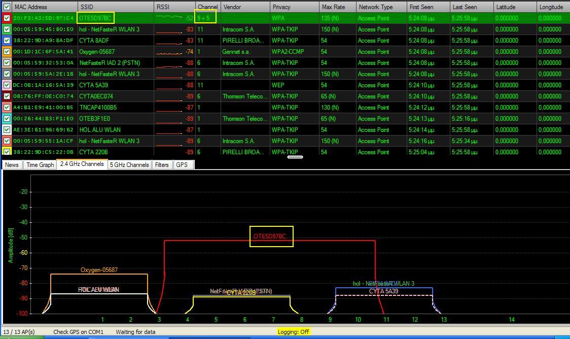

ορίστε και εικόνα απο το inssider. Με βγαζει στο κανάλι 9. Αλλα λεει 9+5. ειμαι με το κοκκινο γράφημα. οι αλλοι ειναι σε ενα καναλι. εμενα λεει 9+5??
επίσης βλεπω οτι εχει μεγαλο εύρος που καλυπτεται και απο αλλα καναλια απο αλλους χρηστες. Μπορει να δημιουργει προβλημα αυτό και τι προτείνετε??

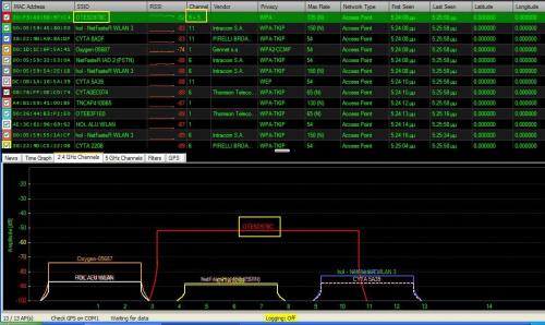

τωρα ειναι στο auto και το πιο μεγαλο καναλι απο το ρουτερ μου ειναι το 13.
τωρα που ξαναδα στο καναλι 1 εχει 7 χρηστες, στο 6 εχει 6 χρηστες, στο καναλι 11 εχει 3 χρηστες.
