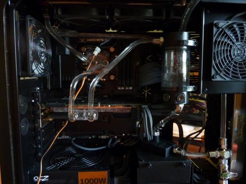

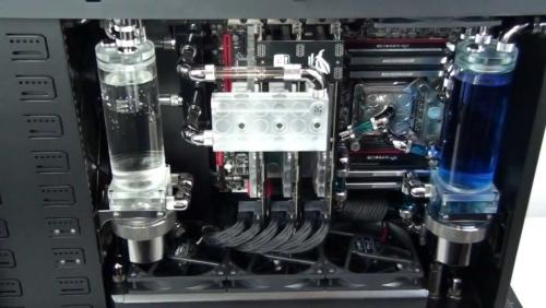

jkanaks Ιούλιος 31, 2013 #31 Ιούλιος 31, 2013 To Rigid tubing είναι ακόμα στα σπάργανα.΄Έχει τα θέματάκια του (κάπου δίαβαζα οτι πρέπει να τρίψεις τις άκρες του σωλήνα για να μπούν στο fitting!!) και συν τοις άλλοις το τελικό αποτέλεσμα δεν δικαιώνει την προσπάθεια. Θέλω να πώ οτι τα builds που είναι τίγκα στο rigid tubing δέν δείχνουν τόσο καθαρά όσο κάποια που χρησιμοποιούν επιλεκτικά και σε συνδιασμό με fittings γωνιάς κτλ. Απο την άλλη όπως τα είπε και ο Γιώργος ποιο πάνω το κόστος είναι πολλαπλάσιο στα setup των ατελείωτων fittings Ας πούμε ενα build απο Αυστραλία (Singularity Computers) Και ένα με Rigid Tubing "Ξερό"
