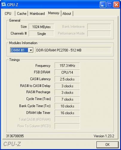

Έχω 2 διαφορετικά dimmakia 512ΜΒ στα 333, στο σύστημα της υπογραφής μου. Γιατί στο Cpuz φαίνονται να παίζουν στα 315ΜΗz (157,4 * 2). Ξέρει κανείς τι μπορεί να συμβαίνει?

έχει μπει διαιρέτης 1/14 γι αυτό. Δοκίμασε να βάλεις 1/11 για να τρέξουν στα 200 και οι μνήμες και φυσικά με τέρμα Vdimm (όσο δίνει το mobo σου) και checkάρισμα με memtest86+. Bάλε επίσης Command Per Clock 1T αν σου δίνεται η επιλογή από το BIOS.

με λίγο ρευματάκι όλες οι μνήμες πάνω κάτω πάνε 200, αλλά αν βαριέσαι απλά βάλε μικρότερο διαιρέτη από το 14 και δε θα έχεις πρόβλημα.
