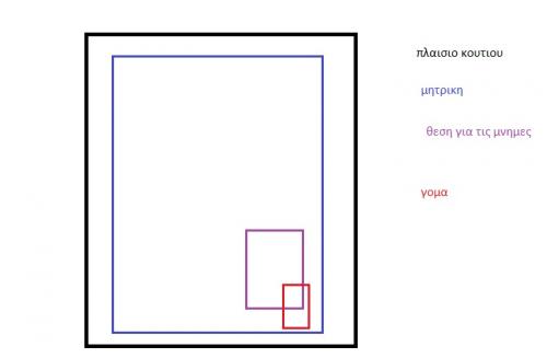

Aias Φεβρουάριος 9, 2013 #10 Φεβρουάριος 9, 2013 ναι η γομα που χρησιμοποιεις για να σβησεις ειναι το καλυτερο μονωτικο,μπαινει στα κενα και οχι εκει που βιδωνεις και παταει η μητρικη θα βαλεις το κουτι στο πλαι και θα τα ακουμπησεις ολα πανω...δεν θα κλεισει το κουτι...ελεγχο κανεις.

Aias Φεβρουάριος 9, 2013 #12 Φεβρουάριος 9, 2013 αν δεν κουνιεται η μητρικη και ειναι σταθερη ,σφηνωνεις και μια γομα ενδιαμεσα μητρικης και λαμας κατω απο την θεση των μνημων (γιατι εφοσον εκει δεν εχει βιδακια μπορει να παιζει και να ακουμπησει απο κατω)
paris Φεβρουάριος 9, 2013 Author #13 Φεβρουάριος 9, 2013 Οταν λες λαμα εννοεις τις μεταλλικες βασεις που βιδωνουν οι βιδες?Να κοψω κομματακια απο τη γομα και να τα βαλω... που ακριβως?
Aias Φεβρουάριος 9, 2013 #14 Φεβρουάριος 9, 2013 ολοκληρη η γομα σφηνωνει αναμεσα στην μητρικη και στο μεταλλικο πλαισιο.επειδη αν εκει δεν εχεις βαλει βασεις και βιδες ,η μητρικη θα παιζει και μπορει να ακουμπησει κατω.Δες το σχημα
paris Φεβρουάριος 9, 2013 Author #15 Φεβρουάριος 9, 2013 Tωρα καταλαβα, λες να βαλω ολοκληρη τη γομα πισω απο τις μνημες(στο σχεδιο σου οι μνημες ειναι ψηλοτερα). Θα πρεπει να ειναι πολυ λεπτη γομα, στο μηκος δηλαδη της βασης της βιδας. Σε τι θα χρησιμευσει κατι τετοιο, φιλε μου?Αφαιρωντας 4 βιδες απο τις 9 η μητρικη δεν παιζει, στεκεται κανονικα.
Aias Φεβρουάριος 9, 2013 #16 Φεβρουάριος 9, 2013 Tωρα καταλαβα, λες να βαλω ολοκληρη τη γομα πισω απο τις μνημες(στο σχεδιο σου οι μνημες ειναι ψηλοτερα). Θα πρεπει να ειναι πολυ λεπτη γομα, στο μηκος δηλαδη της βασης της βιδας. Σε τι θα χρησιμευσει κατι τετοιο, φιλε μου?Αφαιρωντας 4 βιδες απο τις 9 η μητρικη δεν παιζει, στεκεται κανονικα.αφου εισαι οκ αστο ετσι
