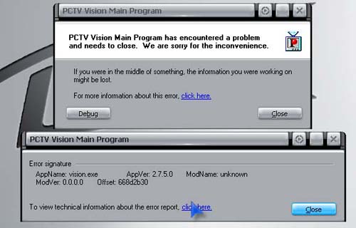

Θα την σπασω!!!!! Εχει κανα 2 μηνες που μου πετα το εξης παραθυρο οταν φορτωνει το προγραμμα και κλινει (οχι πάντα ,αλλες φορες ανοιγει αλλα το error το εμφανιζει και πρεπει να το κουνισω στιν ακρη της οθονης για να δω tv.
Και με FORMAT παλι τα ιδια.
Drivers εχω τα latest.
Τι μπορει να φταιει???????:wall:

Καλα τι σχεση μπορει να εχουν αυτα με την καρτα(οχι πως δεν θα το δοκιμασω)?
anonymous-root εισαι ο καλυτερος. το nero6 την εκανε!
θα δοκιμασω νεοτερη του (αμα υπαρχει) εκδοση μπας και δουλεψει. Δεν λεει χωρις nero.....
Χμμμ καλύτερα να δοκιμάσεις καμιά παλιότερη έκδοση! νεότερη μάλλον θα σου ξανακάνει το πρόβλημα! Το βράδυ θα έχω περισσότερες πληροφορίες.
το προβλημα ειναι απο την εκδοση 6.3.1.15 και πανω.
να και το fix :
Start=>Run
regsvr32 /u "C:\Program Files\Common Files\Ahead\DSFilter\NeQTADec.ax"
regsvr32 /u "C:\Program Files\Common Files\Ahead\DSFilter\NeQTVDec.ax"
