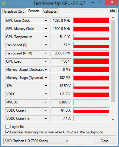

Τζώρτζης Μάρτιος 3, 2013 #136 Μάρτιος 3, 2013 Ανεβαίνει πολύ εύκολα ο πυρήνας. Οι μνήμες αντιθέτως. 1260/1500 με stock ρεύμα και 10%+ power limit για ώρα τρέχοντας kombustor 8xMSAA. 1400/1500 validated 1.3V + 20%+ power limit.
rozdvd Μάρτιος 3, 2013 #137 Μάρτιος 3, 2013 Ανεβαίνει πολύ εύκολα ο πυρήνας. Οι μνήμες αντιθέτως.1260/1500 με stock ρεύμα και 10%+ power limit για ώρα τρέχοντας kombustor 8xMSAA.1400/1500 validated 1.3V + 20%+ power limit.ειναι κακό αυτό;
Trexx Μάρτιος 3, 2013 #139 Μάρτιος 3, 2013 ειναι κακό αυτό;Όχι, καλό είναι. Ο φίλος σου δείχνει ότι η κάρτα πάει ψηλά.Προς το παρόν, βέβαια, δεν σε αφορά το o/c της κάρταςαλλά για το μέλλον μπορεί να σου φανεί χρήσιμο.
