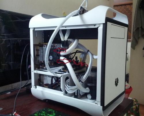

Thanoucos Μάρτιος 1, 2013 Author #53 Μάρτιος 1, 2013 Καλησπέρα παιδιά. Αφού ήρθαν τα ψυκτράκια για τα vrm’s σήμερα είπα να τα τοποθετήσω. Αλλά αντιμετωπίζω ένα πρόβλημα. Σε μερικά vrm δεν γίνεται να βάλω γιατί δεν χωράει το ψυκτράκι. Το μόνο που γίνεται να κάνω είναι να το βάλω να πατάει στη μέση και έτσι να καλύπτει μόνο το μισό vrm. Άμα το κάνω έτσι υπάρχει κανένα πρόβλημα? Εδώ είναι μια φωτογραφία με πρόχειρα πάνω τα ψυκτράκια (δεν τα έχω κολλήσει ακόμα) για να καταλάβετε τι γίνεται.
karmen1983 Μάρτιος 1, 2013 #54 Μάρτιος 1, 2013 Εννοείς τα επάνω που θα περάσουν απο πάνω τους τα ρακόρ;Αν ναι "φάτα" με ένα dremel ή με λίμα σιγά σιγά.Βέβαια λίμα θα πιάσεις στα χέρια σου είτε με τον έναν είτε με τον άλλο τρόπο.edit: Ακυρο το απο πάνω δεν είδα το κόκκινο ορθογώνιο στραβομάρα μου.Θες πιο λεπτά εκει ή να κόψεις αυτά που έχεις στη μέση.Αν είσαι από Αθήνα πέρασε να κάνουμε δοκιμή μερικά που έχω.
Thanoucos Μάρτιος 1, 2013 Author #55 Μάρτιος 1, 2013 Δεν είμαι από Αθήνα.Θα τα κόψω με το dremel άμα είναι.Ευχαριστώ πάντως.
Thanoucos Μάρτιος 1, 2013 Author #57 Μάρτιος 1, 2013 Όχι γιατί το block είναι φτιαγμένο έτσι και σηκώνονται λίγο παραπάνω οι τρύπες.Έχω βάλει και τα extension και είμαι εντάξει.Μετά όπως τα κόψω μπορεί να χαλάσει η ταινία.Με διπλής όψεως θα τα βάλω?
karmen1983 Μάρτιος 1, 2013 #58 Μάρτιος 1, 2013 Καλύτερα με μία τέτοια θα έλεγα εγώ Phobya 2 Component Thermal Glueαλλά και η λεπτή της 3Μ που έχουν είναι μια χαρά
Thanoucos Μάρτιος 1, 2013 Author #60 Μάρτιος 1, 2013 (edited) Δοκίμασα να κόψω ένα και είναι δύσκολο.Με αυτά είμαι οκ?http://www.aquatuning.us/product_info.php/info/p13664_Alphacool-GPU-Heatsinks-7x7mm---black-10-Stk-.html Έγινε επεξεργασία Μάρτιος 1, 2013 από Thanoucos
