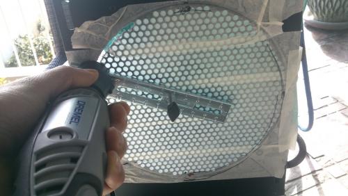

jkanaks Φεβρουάριος 9, 2013 #37 Φεβρουάριος 9, 2013 Απλά εμένα σαν μόνιμη λύση δε θα μου άρεσε να φαίνονται οι ροδέλες.Αλλά αν βάλεις Shroud δε βρίσκω λόγο να βάλεις ροδέλες. [MENTION=23742]jkanaks[/MENTION] Εχει και αλλού πορτοκαλιές για να μην χάνεις χρόνο με σχέδια. Ασχετα ότι του Aqua μια χαρά μου έχουν κάτσει όποτε τα έχω χρησιμοποιήσει Computer Radiator Grill Template Download Θένκς για το link Αγάπη. Είχα εκτύπωσει το 120 template της aqua (πρόσεξα χωρις scaling) το κολλησα σε χοντρο χαρτονι για πρόβα και οι ανεμηστήρες έπεφταν ο ένας πάνω στον άλλο, μπόρει να έχει να κάνει και με τους corsair AF τι να πώ. Βασικά σκεφτόμουν να κόψω το πάτωμα του 600t για 240άρη rad και ήθελα κάτι σε ποιό τετράγωνο σχέδιο, τα cowboyz έχουν πολυ κλασικό template γι αυτό και παιδεύτηκα να φτιάξω κάτι απ την αρχή. Και μιας και λέμε για μονταρίσματα, η σέγα είναι must για ευθείες αλλά όταν θές να κόψεις κύκλους τι κάνεις; Πρίν καμιά βδομάδα δοκίμασα το αξεσουάρ της Dremmel για κύκλους και μου άφησε άριστες εντυπώσεις. Τεμπέλιασα να λιμάρω για το τέλειο αλλά ο κυκλος κόπηκε πολύ καλα πάνω στην πατούρα, προτείνεται ανεπιφύλακτα.
jkanaks Φεβρουάριος 9, 2013 #38 Φεβρουάριος 9, 2013 Στο είχα πει στο δίπλα φόρουμ ότι 2x120mm δεν βγάζει κάποια εταιρία..(από όσο γνωρίζω τουλάχιστον)!Το να κάνεις δικό σου shroud στο μέγεθος που θες και με τρύπες στα σημεία που σε βολεύει σύμφωνα με το κόψιμο που έχεις κάνει το σκέφτηκες; Καλή ιδέα, ναι δε βγάζει κανείς shroud για 240, αλλά δεν θα είναι και δύσκολο να πάρεις ένα grill και να φτιάξεις κάτι, ή ακόμα και να το βάλεις έτσι πάνω.
karmen1983 Φεβρουάριος 9, 2013 #39 Φεβρουάριος 9, 2013 Και μιας και λέμε για μονταρίσματα, η σέγα είναι must για ευθείες αλλά όταν θές να κόψεις κύκλους τι κάνεις; Πάλι τη σέγα ή ποτηροτρύπανο. Στο 600Τ μπροστά δε θα το κάνεις με ποτήρι εννοείται καθώς οι διαστάσεις είναι μεγάλες απλά παίρνεις μία τέτοια Πριονόλαμα σέγας T 227 D Πριονόλαμες σέγας - Special for Alu Πριονόλαμες σέγας για μέταλλο Στέλεχος με ένα έκκεντρο Σέγες | Εξαρτήματα Bosch για επαγγελματικά ηλεκτρικά εργαλεία Σίγουρα πιο φτηνή απο το εξάρτημα του dremel
