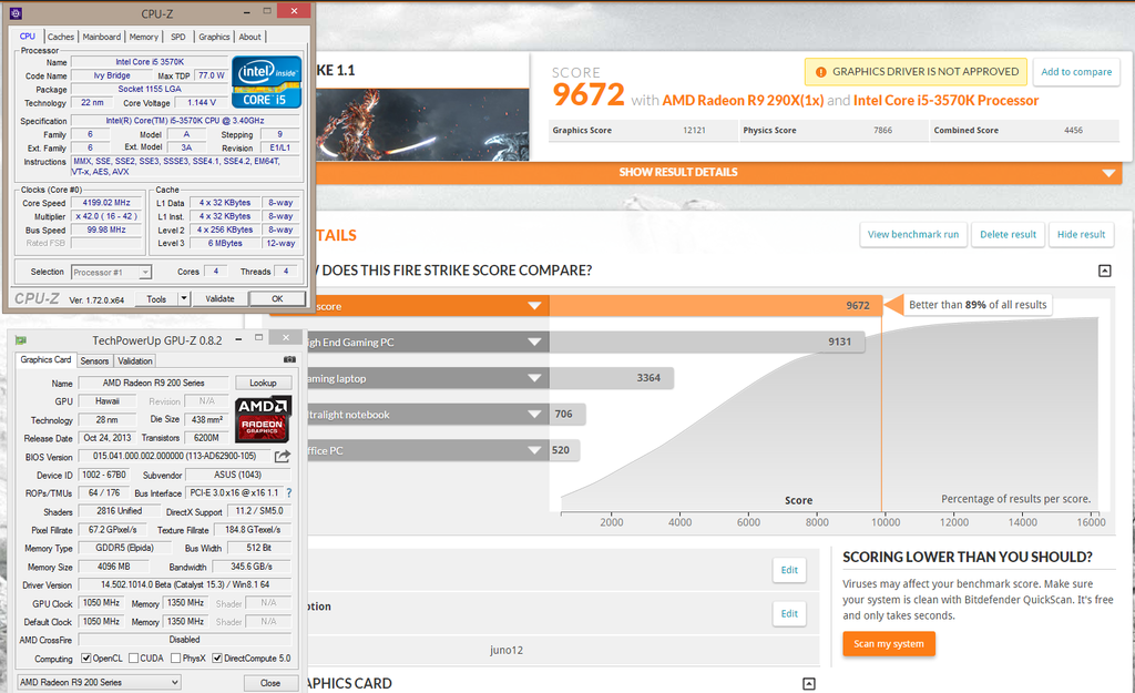

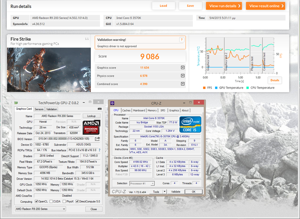

juno12 Απρίλιος 5, 2015 #965 Απρίλιος 5, 2015 (edited) με κόβει αρκετά ο επεξεργαστής όπως φαίνεται Έγινε επεξεργασία Απρίλιος 5, 2015 από juno12
