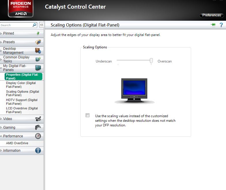

inetus3r Φεβρουάριος 5, 2013 #15 Φεβρουάριος 5, 2013 X4K4 έγραψε: [MENTION=23132]inetus3r[/MENTION] με το ΗΔΜΙ ειναι η φωτο....Αυτό το άρθρο αναφέρει για προβλήματα στο EDID και έχει εικόνες:GPU-10: Inability to Select a Specific Resolution for a Display Device in AMD Catalyst
X4K4 Φεβρουάριος 5, 2013 Author #17 Φεβρουάριος 5, 2013 [MENTION=13646]saliery[/MENTION] κλειδωμένα μου τα έχει..
savy_59x Φεβρουάριος 6, 2013 #18 Φεβρουάριος 6, 2013 X4K4 έγραψε: [MENTION=13646]saliery[/MENTION] κλειδωμένα μου τα έχει..Δοκίμασε να βάλεις HDMI καλώδιο και να το ξαναδείς. Πιθανό οι ρυθμίσεις να μη βρίσκουν εφαρμογή στο DVI . Δοκίμασε επίσης να γυρίσεις σε εργοστασιακές από το preferences πάνω δεξιά .
X4K4 Φεβρουάριος 6, 2013 Author #19 Φεβρουάριος 6, 2013 [MENTION=29219]savy_59x[/MENTION] μπα τπτ πάλι:nada:
