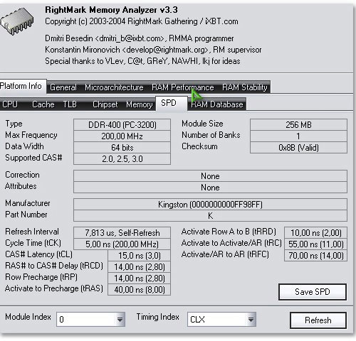

jdrogas Σεπτέμβριος 15, 2004 #46 Σεπτέμβριος 15, 2004 Καλησπερα και παλι .Συγγνωμη αλλα δεν καταλαβαινω για ποιο λογο επιμενεις να εχεις timinings στις μνημες 3-3-3-8 αφου 3-4-4-8 δινουν οι μνημες σου πως περιμενεις να μην βγαλουν λαθη.Ειναι φυσιολογικο να στα ματησουν στα 213.Λογικα αν τις σεταρεις με 3-4-4-8 θα ακολουθησουν κανονικα τον επεξεργαστη σου στα 247.
krisiun82 Σεπτέμβριος 15, 2004 #47 Σεπτέμβριος 15, 2004 Παράθεση Αρχική απάντηση από jdrogas [Σήμερα, στις 17:02] Καλησπερα και παλι .Συγγνωμη αλλα δεν καταλαβαινω για ποιο λογο επιμενεις να εχεις timinings στις μνημες 3-3-3-8 αφου 3-4-4-8 δινουν οι μνημες σου πως περιμενεις να μην βγαλουν λαθη.Ειναι φυσιολογικο να στα ματησουν στα 213.Λογικα αν τις σεταρεις με 3-4-4-8 θα ακολουθησουν κανονικα τον επεξεργαστη σου στα 247. Μαλλον ειναι νεος και ανυπομονος...Χεχεχε...
strong Σεπτέμβριος 15, 2004 Author #48 Σεπτέμβριος 15, 2004 Παράθεση Αρχική απάντηση από jdrogas [Σήμερα, στις 17:02] Καλησπερα και παλι .Συγγνωμη αλλα δεν καταλαβαινω για ποιο λογο επιμενεις να εχεις timinings στις μνημες 3-3-3-8 αφου 3-4-4-8 δινουν οι μνημες σου πως περιμενεις να μην βγαλουν λαθη.Ειναι φυσιολογικο να στα ματησουν στα 213.Λογικα αν τις σεταρεις με 3-4-4-8 θα ακολουθησουν κανονικα τον επεξεργαστη σου στα 247. Ομως οταν τις βαζω by spd και ανοιγω το cpuz μου λεει 3-3-3-8 γιατι αφου εισαι σιγουρος οτι ειναι 3-4-4-8 ? Επισης στην προκειμενη περιπτωση εμενα με ενδιαφερει πιο πoλυ το να εχω καλη αποδοση σε μνημες παρα να εχω συχνοτητα π.χ πανω απο 3.6 !!!
jdrogas Σεπτέμβριος 15, 2004 #49 Σεπτέμβριος 15, 2004 Τοτε λοιπον κατι μας εχεις πει λαθος kingston kvr400cl3 με timings 3-3-3-8 δεν υπαρχουν αν ξερει καποιος κατι ας μας διαφωτισει.Αλλωστε εσυ ζητας και λες γιατι δεν ανεβαινει η cpu σου.Δεν ειναι λογικο να μην ανεβαινει η μνημη σου τουλαχιστον στα 230 οσο και μουφα να ναι αν μιλαμε για kingston παντα.Επαναλαμβανω οτι δυο ζευγαρια που ειχα δουλευαν ανετα 240fsb. Τελος παντων εγω απλα θελησα να βοηθησω Δεν πειραζει ολα ενταξει:flower:
strong Σεπτέμβριος 15, 2004 Author #50 Σεπτέμβριος 15, 2004 OK καταλαβαινω την προθεση σου και σε ευχαριστω γιαυτο !!!!
strong Σεπτέμβριος 16, 2004 Author #51 Σεπτέμβριος 16, 2004 Bρηκα την λυση φταιει το GAT για τα timings της μνημης μπορεις να διαβασεις εδωhttp://www.pcholic.net/overclocking.htm
jdrogas Σεπτέμβριος 16, 2004 #52 Σεπτέμβριος 16, 2004 Καλα ειχες ενεργοποιημενο το GAT και περιμενεις να ανεβουν οι kingston εδω οι ocz με timings πολυ χαμηλοτερα και παλι το εχω απενεργοποιημενο.Γενικα νομιζω οτι δυσκολα θα βρεις μνημη για να το ενεργοποιησεις. Η καλυτερη μου συμβουλη αφου σε ενδιαφερει το overclocking ειναι να τα εχεις ολα default και απενεργοπιημενο το GAT για να μπορεσουν και οι μνημες αλλα και ο επεξεργαστης σου να σου δωσουν τα μεγιστα.Μετα εσυ αποφασιζεις για τις ρυθμισεις timings,mhz που θελεις.

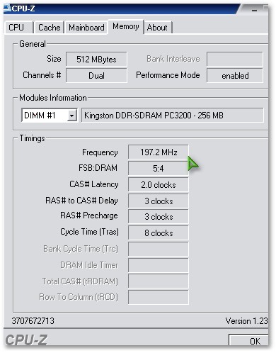

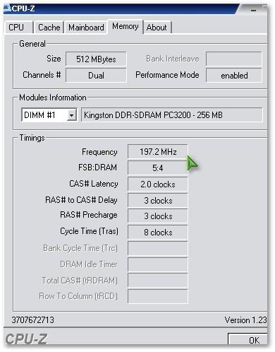

strong Σεπτέμβριος 23, 2004 Author #54 Σεπτέμβριος 23, 2004 Τελικα αυτο που καταφερα ειναι να φτασω τον cpu στα 246 fsb με 1.575v παραπανω το συστημα ειναι ασταθες με οση ταση και αν ριχω,οι μνημες μου σε 1.8v 197 fsb 2-3-3-8 χωρις λαθοι , το GAT enableΥπαρχει κατι που μπορω να κανω για να παει ποιο πανω ο cpu ;μηπως φταιει η μητρικη IC7-G που δεν ειναι σταθερο το συστημα οταν παω πανω απο 246 fsb;Η cpu ειναι καλης οικογενειας made in malaysia DSL6WK - FPO/BATCH:L343B120
jdrogas Σεπτέμβριος 23, 2004 #55 Σεπτέμβριος 23, 2004 Αν θυμαμαι καλα και ο δικος μου 3αρης εκει πηγαινε με τη μαχ3 246-247fsb.Γνωμη μου οτι η ic7-g ειναι πολυ καλη μητρικη ισως καλυτερη και απο τη μαχ3 στο o/c.Τελικα στις μνημες τι ρευμα εχεις 1.8????? αποκλειεται μαλλον 2.8 εννοεις.Εισαι σιγουρος πως τις βλεπει cl2 γιατι μπορει να τις βαζεις εσυ 2 αλλα αν ανοιξεις το cpuz μαλλον θα τις βλεπει 2.5.Εκτος πια και δεν ειναι cl3 και ειναι cl2.5
strong Σεπτέμβριος 23, 2004 Author #56 Σεπτέμβριος 23, 2004 Συγνωμη 2.8 v ηθελα να γραψω . Δες αυτο !!!
jdrogas Σεπτέμβριος 24, 2004 #58 Σεπτέμβριος 24, 2004 Κατι συμβαινει με τις μνημες σου τι να πω Με 1/1 διαιρετη μπορουν να φτασουν τα 246 κι αν ναι με τι timings?
strong Σεπτέμβριος 24, 2004 Author #59 Σεπτέμβριος 24, 2004 Αν επιαναν 246 θα ηταν τελεια σε 1/1 δυστηχως 230 μονο με 3-4-4-8 2.8v και το GAT disable
