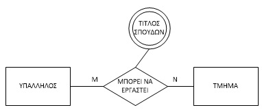

Εννοείς κάπως έτσι;

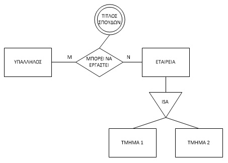

Το περίμενα πιο πολύπλοκο να σου πω την αλήθεια. Ίσως έτσι όπως μου γράφεις στη δεύτερη απάντηση, αλλά δεν μου φαινόταν σωστή η συσχέτιση ΜΠΟΡΕΙ ΝΑ ΕΡΓΑΣΤΕΙ με την οντότητα ΤΙΤΛΟΣ ΣΠΟΥΔΩΝ (τουλάχιστον συντακτικά). Αν κάνω λάθος θα μπορούσες να μου το εξηγήσεις λίγο; Επίσης το παραπάνω ΔΟΣ θα μπορούσε να διαμορφωθεί και κάπως έτσι;

Ναι στο πρωτο post έτσι είναι το ΔΟΣ όπως στην πρώτη εικόνα.Στην ουσία λες ότι ο υπάλληλος με το τμήμα συνδέονται με μια συσχέτιση που έχει σαν γνωρισμα τον ΤΙΤΛΟ
ΣΠΟΥΔΩΝ.
...αλλά δεν μου φαινόταν σωστή η συσχέτιση ΜΠΟΡΕΙ ΝΑ ΕΡΓΑΣΤΕΙ με την οντότητα ΤΙΤΛΟΣ ΣΠΟΥΔΩΝ (τουλάχιστον συντακτικά)...
Στο δεύτερο post στην συσχέτιση συμμετέχουν και οι 3 οντότητες.Η συσχέτιση αφορά και τις 3.ΥΠΑΛΛΗΛΟΣ ΤΜΗΜΑ ΤΙΤΛΟΣ ΣΠΟΥΔΩΝ.Μπορείς να μην συνδέσεις την οντότητα ΤΙΤΛΟΣ ΣΠΟΥΔΩΝ με την συσχέτιση ΜΠΟΡΕΙ ΝΑ ΕΡΓΑΣΤΕΙ να την αφήσεις να συμμετέχει στις άλλες 2 και να προσθέσεις τον ΤΙΤΛΟΣ ΣΠΟΥΔΩΝ σαν γνώρισμα όπως την έβαλες στην πρώτη εικόνα.
Στην δεύτερη εικόνα ναι μπορείς να το κάνεις αλλά δεν θα συνδέσεις την συσχέτιση με την εταιρεία αλλά με τα τμήματα.Η συσχέτιση σου αναφέρεται στα τμήματα και όχι στην εταιρεία.
Σημείωση:'Εχω αρκετό καιρό να ασχοληθώ με ΔΟΣ οπότε ίσως να έχω κάνει λάθη
Και πάλι το πρόβλημά μου είναι η τριαδική συσχέτιση, γιατί αν συνδέσω τις οντότητες ΤΜΗΜΑ 1, ΤΜΗΜΑ 2 και ΥΠΑΛΛΗΛΟΣ με τη συσχέτιση ΜΠΟΡΕΙ ΝΑ ΕΡΓΑΣΤΕΙ, δε μου κολλάει η συσχέτιση ΤΜΗΜΑ 1 - ΜΠΟΡΕΙ ΝΑ ΕΡΓΑΣΤΕΙ - ΤΜΗΜΑ 2. Πρέπει να βρω κάποια ονομασία πιο κατάλληλη για τη συσχέτιση ή απλά δε μπορεί να υπάρξει τριαδική συσχέτιση με αυτές τις οντότητες;

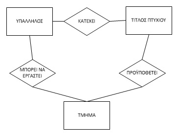

Επίσης και παρακάτω, δε μπορώ να βρω ένα τρόπο για να δημιουργήσω τριαδική συσχέτιση μεταξύ των οντοτήτων. Είναι σε ζευγάρια στην ουσία, ενώ τις θέλω όλες μαζί.
Δεω αποκλείεται να κάνω λάθος και να μην χρειαζεται να συνδέσεις τις υποκλάσεις (ΤΜΗΜΑ1 ΤΜΗΜΑ2) αλλα μόνο την υπερκλάση (ΕΤΑΙΡΕΙΑ) με την συσχέτιση.
Η τρίτη εικόνα φαίνεται λογική και υπάρχουν τριαδικές συσχετίσεις
