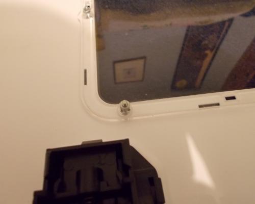

nucleus Δημοσιεύτηκε Ιανουάριος 28, 2013 #1 Δημοσιεύτηκε Ιανουάριος 28, 2013 Εντάξει δεν είναι ακριβώς τζάμι αλλά plexi και δεν είναι σπασμένο αλλά τρίζει. Από το παρακάτω review μπορείτε να δείτε πως είναι το plexi του 600Τ στην σελίδα 4. http://www.thelab.gr/cases-reviews/corsair-graphite-600t-special-edition-en-leyko-108605.html?garpg=4 Ειδικότερα Το παράθυρο συγκρατείτε με 3 βίδες στο πάνω και στο κάτω μέρος και 2 δεξιά και αριστερά.Οι βίδες βιδώνουν σε πλαστικές θέσεις που είναι ενσωματωμένες στο μαύρο πλαίσιο που περιβάλει το παράθυρο από την έξω πλευρά με κατεύθυνση από το εσωτερικό προς το εξωτερικό μέρος.Το πρόβλημα εμφανίστηκε όταν πήγα να τις σφίξω και παρατήρησα ότι 2 δεν βίδωναν καθόλου (η πλαστική θέση είχε ανοίξει).Οπότε σκαρφίστηκα αυτό Με αφορμή σχετικά posts στο παρακάτω θέμα http://www.thelab.gr/cases-reviews/corsair-vengeance-c70-parousiaste-arm-114881-4.html Σκέφτηκα μήπως μπορώ να κάνω κάτι ανάλογο με το plexi που έδειξε ο sotoscorfu στην παραπάνω σελίδα.Αν ναι τι θα χρειαστώ.Ευχαριστώ για τον χρόνο σας.

spH3RiCal Ιανουάριος 29, 2013 #6 Ιανουάριος 29, 2013 Απο τη φωτο που εχεις βαλει προσωπικα δε καταλαβαινω καθαρα πως βιδωνει.. Αν ειναι οπως τα plexy των Lian li παντως δε νομιζω οτι μπορεις να κανεις πολλα πραγματα για το σπειρωμα αν εχει χαλασει. Μια μπακαλιστικη και οχι τοσο καλη αισθητικα λυση ειναι να βαλεις μια παχια αυτοκολλητη ταινια σαντουιτς αναμεσα σε Plexy και μεταλο. \Απο εκει και περα βαλε αν ειναι ευκολο μια καλυτερη φωτο με και χωρις το πλεξυ επανω, να δουμε τι γινεται με τα σπειρωματα.
nucleus Ιανουάριος 29, 2013 Author #8 Ιανουάριος 29, 2013 To plexi δεν έχει σπειρώματα.Στην ουσία τώρα το κρατάει στην θέση του το παξιμάδι απο πίσω.
Lakisss Ιανουάριος 29, 2013 #9 Ιανουάριος 29, 2013 Αν κατάλαβα καλά το μαύρο πλαίσιο που τοποθετείται εξωτερικά έχει εξοχές (στελέχη) τύπου βίδας, αυτές διαπερνούν λαμαρίνα/plexy, και πιάνουν εσωτερικά με παξιμάδι? Βάλε μια φωτό του μαύρου πλαισίου για να σε βοηθήσουμε.
nucleus Ιανουάριος 29, 2013 Author #10 Ιανουάριος 29, 2013 Αν κατάλαβα καλά το μαύρο πλαίσιο που τοποθετείται εξωτερικά έχει εξοχές (στελέχη) τύπου βίδας, αυτές διαπερνούν λαμαρίνα/plexy, και πιάνουν εσωτερικά με παξιμάδι? Βάλε μια φωτό του μαύρου πλαισίου για να σε βοηθήσουμε.Το μαύρο πλαίσιο είχε εξοχές τύπου βίδας που διαπερνούσαν λαμαρίνα και plexi εκεί βίδωναν οι βίδες που είχε από την μαμά του το 600Τ με κατεύθυνση από το εσωτερικό του κουτιού προς την εξωτερική πλευρά (αντίθετα απο όπως τις έχω βάλει τώρα).Δεν υπήρχε παξιμάδι αρχικά.Δεν postαρα photo του πλαισίου επειδή τα στελέχη τα αφαίρεσα δεν υπάρχει κάτι να δείξω.
Lakisss Ιανουάριος 29, 2013 #11 Ιανουάριος 29, 2013 Εγώ λέω να τρυπήσεις το μαύρο πλαίσιο, να βάλεις μαύρες αλενόβιδες με παξιμάδι εσωτερικά (φρεζάτες αν θες) και θα είσαι άρχοντας. Απλό και ανεκτό στο μάτι.
nucleus Ιανουάριος 29, 2013 Author #12 Ιανουάριος 29, 2013 Εγώ λέω να τρυπήσεις το μαύρο πλαίσιο, να βάλεις μαύρες αλενόβιδες με παξιμάδι εσωτερικά (φρεζάτες αν θες) και θα είσαι άρχοντας. Απλό και ανεκτό στο μάτι.Το έχω ήδη τρυπήσει οπότε προτείνεις απλώς να αλλάξω τις βίδες που έχω τώρα με αλενόβιδες. Check
spH3RiCal Ιανουάριος 30, 2013 #13 Ιανουάριος 30, 2013 Κατσε γιατι σε εχασα καπου Αυτη τη στιγμη εχεις τρυπησει το μαυρο πλαισιο, εχεις περασει βιδες και εχεις στηριξει το πλεξυ με παξιμαδια, αρα απο την εξωτερικη πλευρα φαινονται τρυπες (στο πλαισιο). Αν ειναι οντως ετσι, για το τριξιμο μπορεις να βαλεις τιποτα λαστιχενιες ροδελες στις βιδες να αποροφουν τους κραδασμους και για καλυτερη επαφη του πλεξυ με το πλαινο να ανοιξεις μερικες τρυπες ακομα να το στερεωσεις πιο σφικτα.
nucleus Ιανουάριος 30, 2013 Author #14 Ιανουάριος 30, 2013 Nαι έχουν ανοιχτεί τρύπες στο μαύρο περίγραμμα στις θέσεις που είχε τις πλαστικές εξοχές που ανέφερε και ο Lakisss.Από την εξωτερική πλευρά φαίνεται το κεφάλι της βίδας. Να επισημάνω ότι έχω ακόμα τις μαύρες βίδες που είχε το 600T πάνω αλλά δεν μπαίνει παξιμάδι μιας και το μήκος τους ήταν ακριβώς όσο χρειαζόταν για να βιδώνουν πάνω στις εξοχές. Να το φέρω στην κoπή της πίτας?
