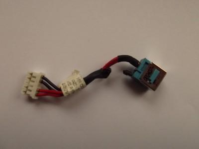

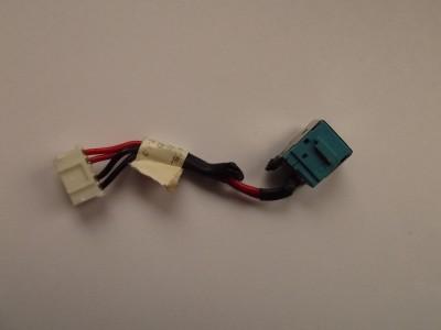

serpico75 Ιανουάριος 26, 2013 Author #9 Ιανουάριος 26, 2013 Ναι. Έχετε δίκιο. Πρόκειται γιά το laptop ACER Aspire 5930G. Όπως, απόλυτο δίκιο είχατε ότι πρόκειται για το DC-IN. Ρίξτε μιά ματιά στις φωτογραφίες που τράβηξα: Οπότε, το παραπάνω καλώδιο δεν κάνει λόγω μήκους καλωδίου. Το παραπάνω link το ανέβασα πριν αποσυναρμολογήσω πλήρως το laptop. Δε μπορεί να μπει, όμως, εκεί που είναι τοποθετημένο αυτό που έχει χαλάσει. Δε χωράει. Και δε μπορώ να κάνω κάποιο τρικ να το χωρέσω εκεί τριγύρω. Δεν υπάρχει, όμως, πρόβλημα, διότι βρήκα ακριβώς το ίδιο, που είναι αυτό εδώ. p.s. Θα παραγγείλω και θα κάνω αντικατάσταση. Πάντως, επειδή ακόμη δεν έχει ολοκληρωθεί η επισκευή, keep around guys !! Ε, αν δείτε ότι για 15-20 ημέρες δεν έχω ανεβάσει άλλη απάντηση, πάει να πει πως όλα πήγαν καλά. Γιά την ώρα, ευχαριστώ γιά όλες τις απαντήσεις και τη βοήθεια !!
serpico75 Φεβρουάριος 6, 2013 Author #10 Φεβρουάριος 6, 2013 Κάτι ήξερα που σας είπα keep around... Σήμερα πήρα στα χέρια μου το καινούριο DC-IN. Είναι το πρώτο που αλλάζω και δεν είχα προσέξει το εξής.. Σε μία απ' τις τέσσερις πλευρές του μεταλλικού πλαισίου του DC-IN, στη μεριά που συνδέεται το jack του μετασχηματιστή, αναγράφονται κάτι Watt. Αν και δεν το έχω ξαναδεί, σκέφτηκα ότι πρέπει να είναι τα Watt που «σηκώνει» το DC-IN. Στο καινούριο γράφει 65W. Στο παλιό, λόγω παλαιότητας, αυτό έχει ξεθωριάσει και δε φαίνεται καλά. Απ' όσο μπορώ να αναγνωρίσω πρέπει να γράφει 90W. Οπότε, προφανώς αυτό που πήρα δεν κάνει. Μπορούμε απ' τα στοιχεία του μετασχηματιστή ή από κάτι άλλο να δούμε αν αυτός που αγόρασα με τα 65W είναι εντάξει ή θα μου κάψει κάτι? Δίνω γιά αρχή Volt και Ampere μετασχηματιστή: 19V 4.74A Αν θέλετε κάποιο άλλο στοιχείο απ' το μετασχηματιστή ή από κάπου αλλού, πείτε μου. Εγώ, πάντως, τα πολλαπλασίασα και βγάζει ακριβώς 90. Αν είναι αυτό που νομίζω, ......... κλάφτα Χαράλαμπε !!!
apotsi Φεβρουάριος 6, 2013 #11 Φεβρουάριος 6, 2013 Δυστυχώς είναι αυτό που νομίζεις. Θα έχεις πρόβλημα και δεν θα πρέπει να το χρησιμοποιήσεις γιατί μπορεί κάποια στιγμή να λιώσει.
