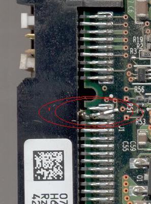

δανείστηκα ένα δίσκο τον οποίο πριν βάλω στο μηχάνημα είπα να του κουμπώσω την καλωδιοταινία.
δεν ήθελε να μπει,μάλλον ήταν στραβωμένο ήδη αλλα εγώ τα παραμάμησα!!!
φουσκώσανε απο πίσω....
φτιάχνει αυτο το πράγμα?
και τον είχε κλείσει το παιδί να τον πουλήσει....
με βλέπω να τον πληρώνω και να τον τρώω.....
όχι στράβωσαν αρκετα και πίσω απο το σοκετ που έχω πρόσβαση οπτική τουλάχιστον έχουν λυγίσει
θα παλέψω να το σκανάρω μπας και φανεί
προσπάθησε με κάποια λαβίδα ή πολύ
μικρή πένσα να τα τραβήξεις μήπως και
επανέλθουν.
Φτιάχνετε αν το επαναφέρεις στην θέση του με καμία μικρή πένσα αν δε δουλεύει να το πάς σε κάποιον τεχνικό
έχει ξεκολλήσει το ένα πόδι απ'οτι είδα οπότε το απλό ίσιωμα δεν παίζει.
να επιχειρήσω να το κολλήσω? είναι πολύ ευαίσθητη η πλακέτα στην θερμοκρασία?
Αν εχεις ξαναδουλεψει με κολλητηρι κολλησε το μονος σου. Αν το κολλητηρι σου ομως ειναι πανω απο 18W μην το δοκιμασεις καν γιατι πιθανοτατα θα μαυρισεις και την πλακετα τριγυρω και θα φαινεται οτι εβαλες χερι. Παντως δεν ειναι κατι τραγικο και με λιγη προσοχη διορθωνεται ευκολα.
κόλλησε το ακόμα και με 30W αν είναι καλά καθαρισμένο το κολλητήρι θα παίξει. Μη βάζεις καθόλου καλάι έχει είδη όσο χρειάζεται από κάτω.
Αν δουλέψει ξανά πάντως να είσαι ντόμπρος και να του δείξεις τη ζημιά που έκανες, και πως το διόρθωσες και αν του κακοφανεί πλήρωσε το και κράτα το για την πάρτι σου, έτσι και αλλιώς θα το έχεις φτιάξει.
Υπάρχει και μία περίπτωση να σπάσει το ποδαράκι με το τράβηγμα γιά να το ισιώσεις αν είναι στραβό γιατί είναι από κράμα μπρούτζου επιχρησωμένο.....Σιγά-σιγά και απαλά ότι γίνει...... :)
να τον ρίξω δεν παίζει γατί είμαστε καλό παρεάκι:)
απλά με το κολλήτήρι ρίσκο το βλέπω θα το παλέψω και θα ποστάρω σήμερα μετά το μάθημα
