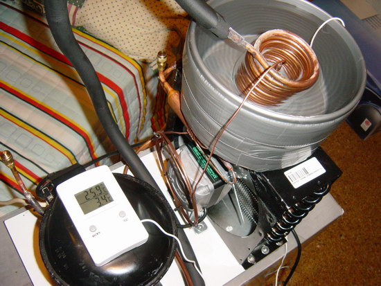

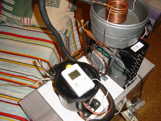

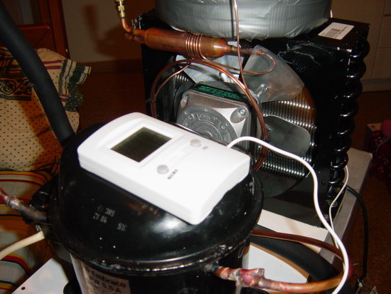

Kostas7GTR Σεπτέμβριος 14, 2004 Author #47 Σεπτέμβριος 14, 2004 UPDATE!!! Μετά απο αρκετές ώρες πάνω στο Chiller κατέληξα στο ίδιο συμπέρασμα που έβγαλα και στην αρχή που το δούλεψα... O συμπιεστής δεν συμπιέζει σωστά και μάλλον γιαυτό τον έστειλαν αδιάβαστο Δεν μασάμε όμως ! Τα προβλήματα που έχω είναι τα ακόλουθα... Για να κατεβάσει στους 3-4 c 2.7λίτρα νερό θέλει πάνω απο 40 λεπτά ! Επίσης δέν ξέρω πόσο φρέον να βάλω ! Χτές που έβαλα λίγο πάγωνε σχετικά γρήγορα και κατέβαζε στους 4-5c σε κανένα 20άλεπτο... και στο 35άλεπτο είχε πάγο η κάτω κάτω σπήρα μέσα στο νερό Σήμερα που βρήκα και έκλεισα μια μικρή τριπούλα και ξαναγέμισα με Freon το παραέκανα μάλλον... Βασικά δεν μπορώ να έχω 2 μανόμετρα ταυτόχρονα σε υψηλή και χαμηλή (χρειάζομαι ένα λάστιχο ακόμα) και έτσι έβαλα μάλλον αρκετό αφού μετά απο 2 ώρες λειτουργίας το νερό λέει 3c και το μοτέρ στον πάτο είναι κρύο και στο καπάκι επάνω δροσερό. Ακόμα ο σωλήνας τις επιστροφής είναι αρκετά κρύος και έχει υγρασία αλλά δεν έχει πάγο(ακόμα) Το κακό είναι ότι ο discharge δεν ζεστένεται ρε παιδιά να κάει έχει περίπου 40c και μάλλον δεν συμπιέζει σωστά το μοτέρ... Λέω να πάρω ένα για 404 1/3 hp αλλά πήγα στον Σολδάτο και είχε μόνο Lunite με 92ε +φπα:wassat: αρκετά πάνω απο τον Electrolux που ήθελα να πάρω. Κανένας να προτείνει κάτι? Έλεγα για Danfoss αλλά μιλάω πάντα για 404 1/3hp και δεν ξέρω που θα βρώ...
Kostas7GTR Σεπτέμβριος 14, 2004 Author #48 Σεπτέμβριος 14, 2004 Μετά απο κανένα 40άλεπτο λειτουργίας...

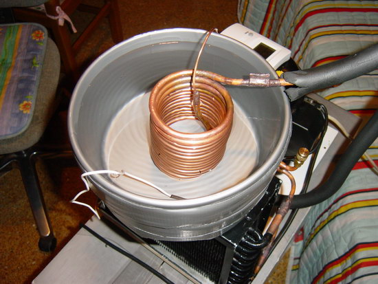

Kostas7GTR Σεπτέμβριος 14, 2004 Author #50 Σεπτέμβριος 14, 2004 Το δοχείο με το νερό και την σπήρα...

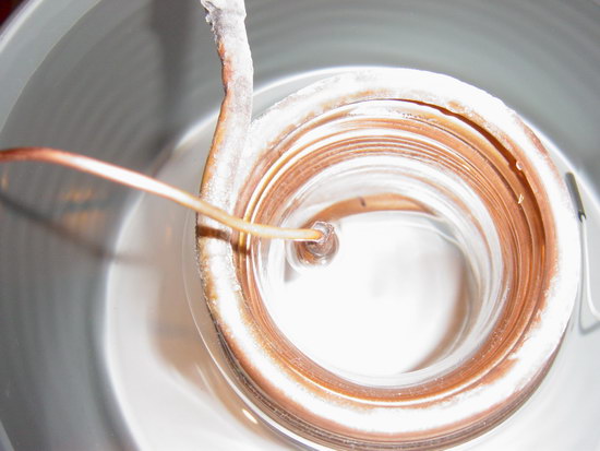

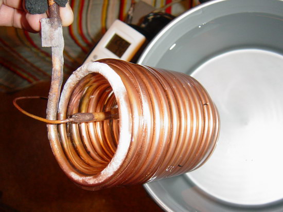

Kostas7GTR Σεπτέμβριος 14, 2004 Author #52 Σεπτέμβριος 14, 2004 Βλέπουμε τον πάγο που σχηματίστηκε...(διάφανος μέσα στο νερό)

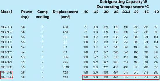

Kostas7GTR Σεπτέμβριος 14, 2004 Author #58 Σεπτέμβριος 14, 2004 Με δυο λογια ο τριχοειδης ειναι οκ ’ρα το ξεχνάω μιά και καλή Μετα, ο τριχοειδης σε συνθηκες full load και σωστη ποσοτητα φρεον μεσα στο συστημα δεν πρεπει να παγωνει. Σκεψου οτι αυτο σημαινει οτι το φρεον εξατμιζεται πιο γρηγορα απο οτι πρεπει (και μενα μου το ειπανε δεν το ξερα). τον τριχοειδη μην τον μεγαλωσεις. 2.80 που το εχεις τωρα ειναι επαρκης για 215 watt περιπου δεδομενου οτι χρησιμοποιεις 0.031". 0.75 είναι αυτός που έχω δεν ξέρω πόσο είναι σε " ΛΟΛ. Και κάτι άλλο.. η επιστροφή δεν πρέπει να σχηματίζει πάγο μόνο σε full load η και χωρίς φορτίο(με απλό νερό...)/B] Κατι αλλο που προτεινω ειναι αντι να αφησεις μια απλη σπειρα μεσα στο res ετσι ανοιξε την ετσι ωστε να καλυπτει οσο μεγαλυτερη επιφανεια γινεται. Θα ριξει πιστευω τους χρονους που χρειαζεται το νερα να φτασει σε χαμηλες θερμοκρασιες. Λέω να προσθέσω ακόμα και να κάνω μία μικρή και μια μεγάλη έτσι που να καλύπτω μεγάλη επιφάνεια! Τώρα έχω 3 μέτρα και λέω να τα κάνω 6. Εσύ στο τελικό σου project πόσο είχες ? L'unite Hermetique Aez2415 για r404 χαμηλων θερμοκρασιων 65-70 ευρω απο ΕΨΕΜ. Το ιδιο ειχα και εγω στο project. Οι danfoss θα ειναι 2χ-3χ της τιμης αυτης. Σε ευχαριστώ για τα καλά σου λόγια ’υριο θα κάνω έρευνα αγοράς...

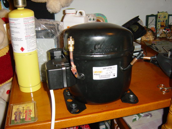

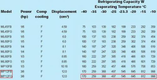

Kostas7GTR Σεπτέμβριος 18, 2004 Author #59 Σεπτέμβριος 18, 2004 Λοιπόν όπως έγραψα και στο Topic του φίλου Whitewolf πήρα έναν Electrolux MP12FB 3/8 hp R404 για νέο Chiller και SubZero Temps !
