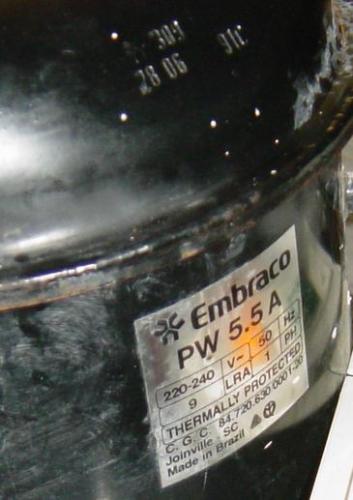

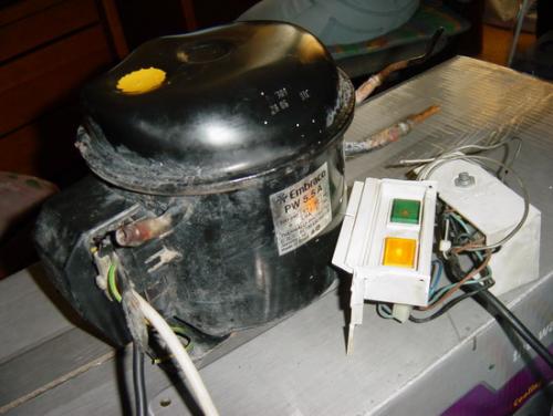

Kostas7GTR Δημοσιεύτηκε Σεπτέμβριος 6, 2004 #1 Δημοσιεύτηκε Σεπτέμβριος 6, 2004 Χτές που επέστρεφα σπίτι απο την συνάντηση με τον JimK βρήκα ένα ψυγείο παρατημένο δίπλα σε ένα καρτοτηλέφωνο κοντά στο σπίτι μου !! Δεν υπήρχε περίπτωση να γύριζα πίσω χωρίς τον κομπρέσορα !!! ’ρχισα την διαδικασία και έβγαλα τον κομπρέσορα και τον θερμοστάτη του. Τον σύνδεσα και δουλέυει ! ’ρα αρχίζω project για waterchiller και όπου με βγάλει !Σας παραθέτω και τις photo Βασικά το μόνο που δεν έχω καταλάβει τι είναι είναι το πορτοκαλί λαμπάκι που ανάβει όταν πατήσω τον διακόπτη...

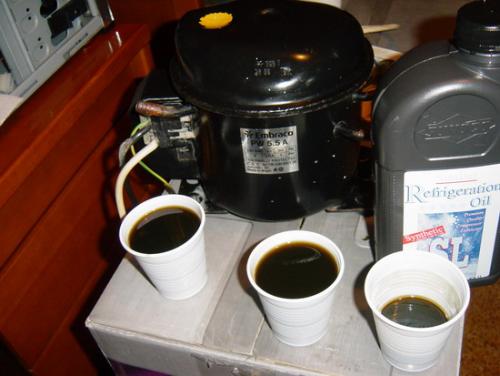

Kostas7GTR Σεπτέμβριος 11, 2004 Author #8 Σεπτέμβριος 11, 2004 Προχθές του έβαλα λάδια για R134(Thanks Unseen for the Info! )... Αυτό που έγβαλε από μέσα μόνο λάδι δεν ήταν !!!:devil: :wassat:

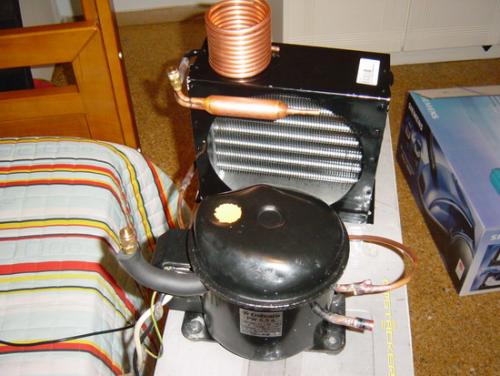

Kostas7GTR Σεπτέμβριος 11, 2004 Author #9 Σεπτέμβριος 11, 2004 Και χθές έκανα "on the fly" μερικές ενώσεις μέχρι να πάω το πρωί και να πάρω ένα ξύλο και να τα βάλω πάνω Stay tunned !

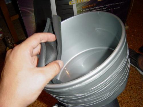

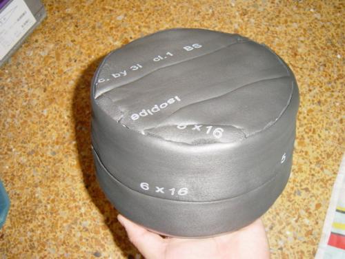

Kostas7GTR Σεπτέμβριος 12, 2004 Author #17 Σεπτέμβριος 12, 2004 Σε ευχαριστώ βρε Unseen !! Λοιπόν πήγα και αγόρασα ένα μπολάκι με 1.5ε που αντέχει απο -40 ως +120 και χωράει 2.8L υγρό. ’ρχισα να το φτιάχνω αρχικά με 2πλης όψης και απο επάνω αρμαφλέξ σε στρώσεις...

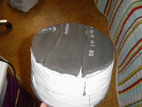

Kostas7GTR Σεπτέμβριος 12, 2004 Author #19 Σεπτέμβριος 12, 2004 Και απο πάνω και 2ο στρώμα αρμαφλέξ...

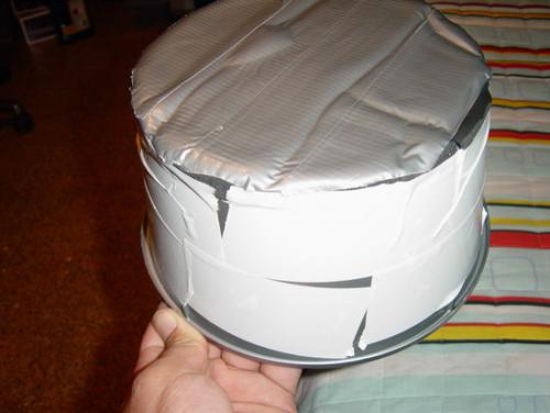

Kostas7GTR Σεπτέμβριος 12, 2004 Author #20 Σεπτέμβριος 12, 2004 Και έγινε έτσι. Μετά ξανά γκρί ταινία για να πάρει την τελική του μορφή...
