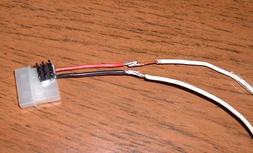

Virus Οκτώβριος 5, 2004 Author #32 Οκτώβριος 5, 2004 Μονο που εμενα ειχε φτασει σε σημειο να λιωνουν τα καλωδια...

darkCount Οκτώβριος 6, 2004 #36 Οκτώβριος 6, 2004 Φίλε Virus να σε ρωτήσω...πόσα βολτ δίνεις στο TEC?Το Crusader είναι το τελευταίο απο τα προβλήματα σου. Όταν φτιάξεις όλα τα υπόλοιπα ασχολήσαι με αυτό.Αρχικά πέτα τα μολεξ γιατί αργά η γρήγορα θα λιώσουν. Κολλήσεις στα καλώδια απευθείας. Έχω 2 θρεντς που περιγράφουν πως το έστησα εγω, τι προβλήματα αντιμετώπισα και πως τα έλυσα.Όσο για τη μεγάλη διαφορα στις θερμοκρασίες...σου εξήγησα στην 1η μου απάντηση γιατι βλέπεις τόσο μεγάλη.Θα στο ξαναπω όμως...νο προβλεμ...Όταν λοιπόν τα watt θερμότητας του επεξεργαστή σου φτάσουν και ξεπεράσουν τα ΜΙΣΑ watt του TEC σου...τότε θα έχεις άνοδο της θερμοκρασίας.Αυτό που συμβαίνει δηλαδή σε σένα είναι ότι σε idle τα watt θερμότητας του επεξεργαστή σου είναι αρκετά λιγότερα από τα ΜΙΣΑ TEC σου. Σε Load όμως τα ξεπερνούν οπότε η θερμοκρασία ανεβαίνει.Το ιδανικό είναι τα watt του TEC σου να είναι τα 3πλάσια από αυτό που εκλύει ο επεξεργαστής σου.Αρα τι έχεις...ενα υποτροφοδοτούμενο TEC σίγουρα. Όταν θα λύσεις το πρόβλημα της τροφοδοσίας του TEC τότε θα δεις πως στέκεται το κύκλωμα του νερού σου και αν χρειάζεται βελτιώσεις.Υπολόγισε ότι το 226watt TEC τα βγάζει αυτά στα 16volt. Εσύ σίγουρα του δίνεις γύρω στα 11.80 οπότε υπολόγισε πόσα watt είναι το TEC σου ουσιαστικά. (υποθέτω ότι το τροφοδοτείς απο PSU υπολογιστή)Εγώ σταδιακά άρχισα από τα 12volt καθαρά στο δικό μου(τώρα που άφησα μόνο αυτό στη CPU) και έφτασα στα 15volt που είμαι τώρα. Σταθερα έβλεπα τη θερμοκρασία του idle και του Load να πεφτει αντίστοιχα με τις καλύτερες τιμές τώρα στα 15v. Όλα αυτά όχι μέσα σε μια μέρα βέβαια. Εγώ όμως χρησιμοποιώ dedicated τροφοδοτικό ρυθμιζόμενο απο 5-15v και έιχα την "πολυτέλεια" να μπορώ να δοκιμάσω τα βολτ.Μάλλον πολλά έγραψα πρωι πρωι...ότι χρειαστείς με ρωτάς. Έχω και TEC να σου δώσω να δοκιμάσεις. Μπορείς επίσης να έρθεις από το σπίτι να δεις τι παίζει με τα βολτ στο TEC.:hi:
