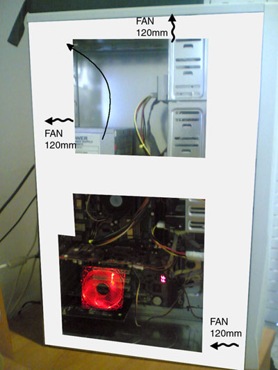

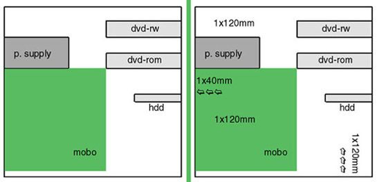

jpavly Δημοσιεύτηκε Σεπτέμβριος 5, 2004 #1 Δημοσιεύτηκε Σεπτέμβριος 5, 2004 Στο full tower κουτί μου (βλ. παρακάτω σχεδιάγραμμα) έχω σκοπό να τοποθετήσω μερικά coolers, αφου γίνει και η σχετική κοπή της λαμαρίνας για τοποθέτηση παραθύρου. Επίσης στον AMD θα βάλω το Tt 737 Polo. Τα coolers που θα χρησιμοποιήσω θα είναι της Tt και αυτά, 2 διάφανα Thunderblade με led και μάλλον 1-2 ακόμα Smart case Fan II. Η δικιά μου σκέψη είναι αυτή που φαίνεται στη δευτερη εικόνα. Σκέφτομαι ένα από τα coolers να το βάλω να βάζει μέσα αέρα, αλλα δεν εχω σκεφτει ακόμα ποια είναι η καλύτερη θεση. Σκεφτηκα κάτω από το σκληρο, στο πάτωμα του κουτιου (αφου το κουτι πατάει σε ρόδες και έχει απόσταση από το έδαφος) με οριζόντια θέση. Να φυσαει δηλαδη προς τα πάνω. Δείτε τη σκέψη μου και πείτε μου τη γνωμη σας. Ευχαριστώ.
saxon_747 Σεπτέμβριος 5, 2004 #2 Σεπτέμβριος 5, 2004 Aν βαλεις τον 12αρη κατω, το κουτι θα μαζευει ενα κιλο σκονη, χνουδια κτλ... Δοκιμασε το κλασσικο: 2*120 πισω να βγαζουν, εναν 80 για τους σκληρους, 1*120 να βαζει απο μπροστα και εναν πλαγια...

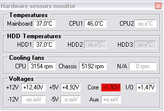

saxon_747 Σεπτέμβριος 5, 2004 #4 Σεπτέμβριος 5, 2004 Στην προσοψη του case μπροστα απο τον σκληρο... Αν και δε νομιζω να χρειαζεται αφου εχεις μονο εναν σκληρο... Τι temps εχει? Ξεκινα με 3 12αρηδες (πισω, πλαι, μπρος) και βλεπεις...
jpavly Σεπτέμβριος 5, 2004 Author #5 Σεπτέμβριος 5, 2004 Αυτή τη στιγμή που μιλάμε και η χρήση που έχω ειναι να να κοιτάζω τα post των forum ειναι αυτή:

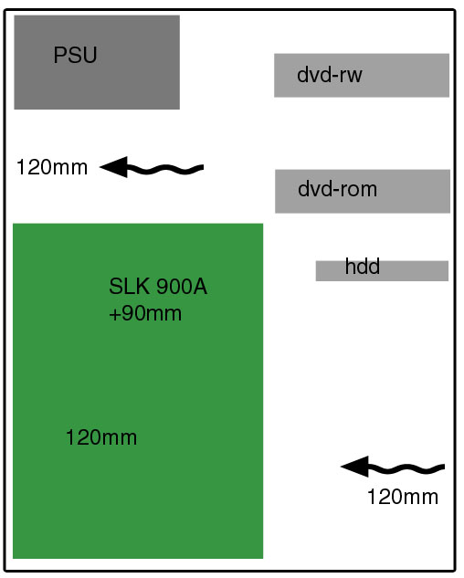

jpavly Σεπτέμβριος 17, 2004 Author #6 Σεπτέμβριος 17, 2004 Επανέρχομαι στο θέμα με νέα δεδομένα: Αποφάσισα κατόπιν ωρίμου σκέψεως να ακολουθήσω το συννημένο σχέδιο. Όσο για ψύκτρα, από την Thermaltake 735 Polo (28 ) πλέον ενδιαφέρομαι πολύ περισσότερο για την Thermalright SLK 900A (30 ). Ερώτηση: Απ' ότι κατάλαβα, η συγκεκριμμένη δεν έρχεται μαζί με cooler, ή κάνω λάθος? Ερώτηση 2η: Τι μου προτείνετε για fan? θέλω μία μέση κατάσταση... 2000-3000 rpm είναι καλά? Θόρυβος 20-30dB είναι αποδεκτός, άντε και 35! Κατά προτίμηση κάποιο με κόκκινο led! Το άμοιρο κουτάκι μου έχει ήδη τραβήξει πολλά και έχει ακόμα! Όταν τελειώσει η moddα θα ποστάρω pics!
DMylonas Σεπτέμβριος 17, 2004 #7 Σεπτέμβριος 17, 2004 Εγώ θα σου πρότεινα και έναν 12cm, στο επάνω μέρος του κουτιού να φυσάει προς τα έξω.... Έτσι όλος ο ζεστός αέρας που ανεβαίνει επάνω θα φεύγει έξω και δεν θα τον ρουφάει το psu....
haris1984 Σεπτέμβριος 17, 2004 #8 Σεπτέμβριος 17, 2004 κατι που κατα τη γνωμη μου σε παιρνει να δοκιμασεις...εναν ανεμιστηρα στο πλαι ιδιον με αυτον του επεξεργαστη βαλμενο σε ενα fanbus ή Panel μαζι με τον ανεμιστηρα του επεξεργαστη με εναν σωλήνα να ενωνει τους 2 ανεμιστηρες ωστε: 1.να μην δυσκολευει ο 120αρης πλαινος την ροη του αέρα απο την ψυκτρα του επεξεργαστη>καλυτερο airflow... και 2. καλυτερες θερμοκρασιες μιας και ο αερας θα ειναι πιο κρυος απο οτι να τον τραβουσε μεσα απο το κουτι...βεβαια αν εχεις διαφανο πλαινο θα ειναι καπως ασχημο...αλλα αν εισαι με κλειστο κουτι τοτε μια χαρα θα ειναι
jpavly Σεπτέμβριος 17, 2004 Author #9 Σεπτέμβριος 17, 2004 Αρχική απάντηση από DMylonas Εγώ θα σου πρότεινα και έναν 12cm, στο επάνω μέρος του κουτιού να φυσάει προς τα έξω.... Έτσι όλος ο ζεστός αέρας που ανεβαίνει επάνω θα φεύγει έξω και δεν θα τον ρουφάει το psu.... Το σκέφτηκα κι εγώ αυτό... αλλά κάπου διάβασα ότι το τροφοδοτικό χρειάζεται τον αέρα ή κάποιο πρόβλημα ίσως δημιουργηθεί, κάτι τέτοιο... Δεν έχω προλάβει να το ψάξω ακόμα! Από την εμπειριά σας, επειδή οι 12άρηδες με κόκκινο led συμφέρουν πιο πολύ, θα είναι υπερβολή να βάλω μόνο τέτοιους? Αν είναι, μπορώ να απενεργοποιήσω τα led, χωρίς να τα χαλάσω? Τώρα για πάνω απ' το κουτί κόκκινος fan νομίζω πάει πολύ....
jpavly Σεπτέμβριος 17, 2004 Author #10 Σεπτέμβριος 17, 2004 Αρχική απάντηση από haris1984 κατι που κατα τη γνωμη μου σε παιρνει να δοκιμασεις...εναν ανεμιστηρα στο πλαι ιδιον με αυτον του επεξεργαστη βαλμενο σε ενα fanbus ή Panel μαζι με τον ανεμιστηρα του επεξεργαστη με εναν σωλήνα να ενωνει τους 2 ανεμιστηρες ωστε: 1.να μην δυσκολευει ο 120αρης πλαινος την ροη του αέρα απο την ψυκτρα του επεξεργαστη>καλυτερο airflow... και 2. καλυτερες θερμοκρασιες μιας και ο αερας θα ειναι πιο κρυος απο οτι να τον τραβουσε μεσα απο το κουτι...βεβαια αν εχεις διαφανο πλαινο θα ειναι καπως ασχημο...αλλα αν εισαι με κλειστο κουτι τοτε μια χαρα θα ειναι [αδιάβαστος] Αυτά τα fanbus & Panel δεν τα έπιασα! [/αδιάβαστος]Να ρουφάει ή να φυσάει από/προς τον επεξεργαστή?Έχω βάλει παράθυρο ήδη.... τον πλαινό 12άρη θα τον βάλω από VGA και κάτω. Έτσι λέω δηλαδή! Θα φωτογραφήσω και θα στείλω σχετικό μοντάζ από Photoshop για το πώς θέλω να γίνει.

haris1984 Σεπτέμβριος 17, 2004 #12 Σεπτέμβριος 17, 2004 θα βαλεις την slk....οτι ανεμιστηρα βαλεις πανω στην slk θα βαλεις εναν ιδιο ακριβως απεναντι πανω στο αριστερο πλαινο του κουτιου να φυσαει προς την ψυκτρα και θα ενωσεις τους 2 ανεμιστηρες με εναν σωλήνα...μετα αν εχεις καποιο πανελ για ρυθμιση στροφων θα βαλεις και τους 2 ανεμιστηρες να παιρνουν ρευμα απο το ίδιο καναλι ωστε να λειτουργουν στις ιδιες στροφες...κατανοητος?

jpavly Σεπτέμβριος 21, 2004 Author #17 Σεπτέμβριος 21, 2004 Αυτό είναι περίπου το project όσον αφορά τους ανεμιστήρες! Τα υπόλοιπα παραμένουν μυστικά, αλλιώς θα πρέπει να σας σκοτώσω μετά! Καμια γνώμη σχετικά με το fan στο πάνω μέρος του κουτιού?
