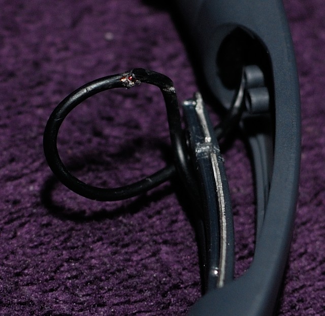

Το παράλογο όμως είναι οτι δεν άντεξαν ούτε καν 1 ώρα καθώς ο μηχανισμός που αναδιπλώνει και ρυθμίζει το μέγεθος έχει ένα εγγενές πρόβλημα. Εσωτερικά το καλώδιο φθείρεται κάθε φορά που ανοίγει και κλείνει. Αυτό το πρόβλημα υπάρχει και στις δυο πλευρές, ευτυχώς το κατάλαβα νωρίς οτι κάπου μάγκωνε, διάβασα και μερικά review χρηστών που ανέφεραν το ίδιο πρόβλημα και το έλυσα για να βάλω το καλώδιο στη σωστή θέση αλλά διαπίστωσα οτι δεν υπάρχει αρκετός χώρος. Το καλώδιο έχει την τάση να τρίβεται πάνω στο στέλεχος που στηρίζει το ακουστικό και εσωτερικά υπάρχουν αιχμηρές επιφάνειες που τραυματίζουν το καλώδιο. Δυστυχώς δεν χρειάστηκαν πάνω από 10-12 άνοιξε-κλείσε του μηχανισμού για να κόψει το καλώδιο και πλέον το δεξί ακουστικό δεν έχει καθόλου ήχο. :nada:
Μεγάλη απογοήτευση από την AKG, ειλικρινά δεν περίμενα τόσο κακό σχεδιασμό. Μπορεί να μην είναι τα ακριβότερα ακουστικά του κόσμου αλλά για αυτό που είναι τα 50€ είναι υπερβολή. Κλασικά το amazon απλά κάνει επιστροφή χρημάτων χωρίς πολλά και αύριο το πακετάρω και έχει φύγει. Ακόμα ψάχνω για παρόμοια ακουστικά οπότε αν έχει κανείς καμιά πρόταση καλοδεχούμενη.
