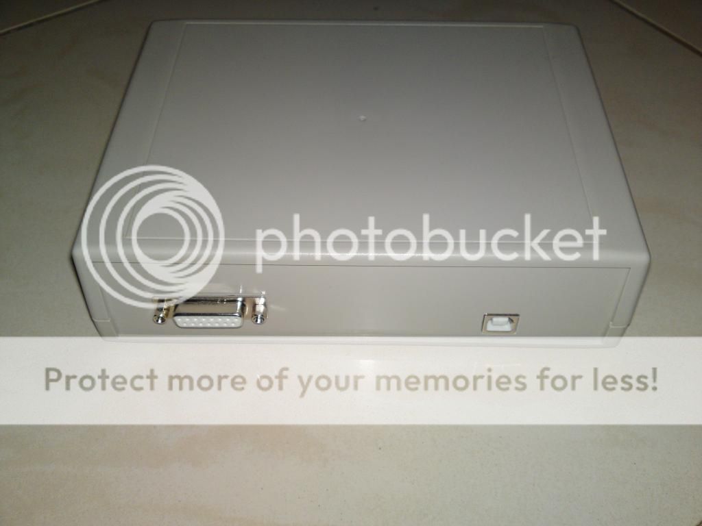

atiman Ιανουάριος 9, 2013 Author #21 Ιανουάριος 9, 2013 Τροφοδοτειται απο εναν 15πινο κοννεκτορα μεσω της κεντρικης πλακετας του Atmel. Ενα usb tο συνδεει με τον PC και μεσω αυτου σειριακα πισω παλι στον Atmel.

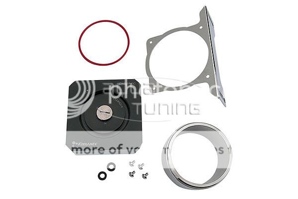

atiman Ιανουάριος 9, 2013 Author #26 Ιανουάριος 9, 2013 (edited) Ευχαριστω πολυ για τα καλα σας λογια. Κυριος 'υπαιτιος' της μεταλλικης κατασκευης ειναι ο Γιωργος και σ αυτον ανηκουν τα ευσημα. Εγω απλα του ειπα τι θελω - πως το θελω και μετα το διαμορφωσα αναλογα. Να σου απαντησω σ αυτα που μπορω. 1) Αποκλειστηκε απο το Γιωργο ως υπερβολη χωρις νοημα. Ισως αργοτερα μπει. 2) Το aquaero μπηκε πολυ αργοτερα επανω. Αρχικα υπηρχε ενας αλλος controller που δεν εκανε ομως αυτα που θελαμε. Και βεβαια μπορουσε να οδηγησει τους ανεμιστηρες αλλα α) οχι με τον τροπο που ηθελα και β) θα απαιτουσε πολυ περισσοτερα καλωδια απο το κουτακι στην υδροψυξη (τρια ανα ανεμιστηρα η τρια ανα rail - δηλαδη η 18 η 6 παραπανω). Δεν το ηθελα και δεν μας χρειαζοταν. Ο controller εχει τον ρολο του monitor και οχι του ελεγκτη. Τον Atmel μπορω να τον κανω να κανει πολυ περισσοτερα. 3) Μην παει ο νους σου στο κακο. Δεν φταιει πουθενα ο Γιωργος. Το λαμακι που αναφερω ειναι αυτο που στηριζει την αντλια και το δοχειο στην βαση της κατασκευης. Ειναι εργοστασιακο της Koolance και πραγματι πολυ λεπτο δυστηχως. Φαινεται εδω Θα μπορουσε να φτιαχτει ενα νεο και πιο στιβαρο αλλα δεν νομιζω να τεθηκε απο τους αμεσα εμπλεκομενους στο 'τραπεζι', παλι ως υπερβολικο οπως υποθετω. Η πραξη ομως εδειξε οτι λυγιζει (φαινεται και σε μια φωτογραφια του Γιωργου χωρις φορτιο), ετσι επρεπε να το αποτρεψω. Ας σημειωσω οτι οσο και να λυγιζε δεν θα εσπαγε, οποτε δεν θα επηρεαζε την λειτουργια του........ Αλλα η "λοξα" μου για το τελειο ειναι γνωστη. Θα δειτε κι αλλες φωτο και απο το εσωτερικο του κουτιου (σεμνες) αλλα και απο την διαδικασια λειτουργιας της συσκευης. Έγινε επεξεργασία Ιανουάριος 9, 2013 από atiman

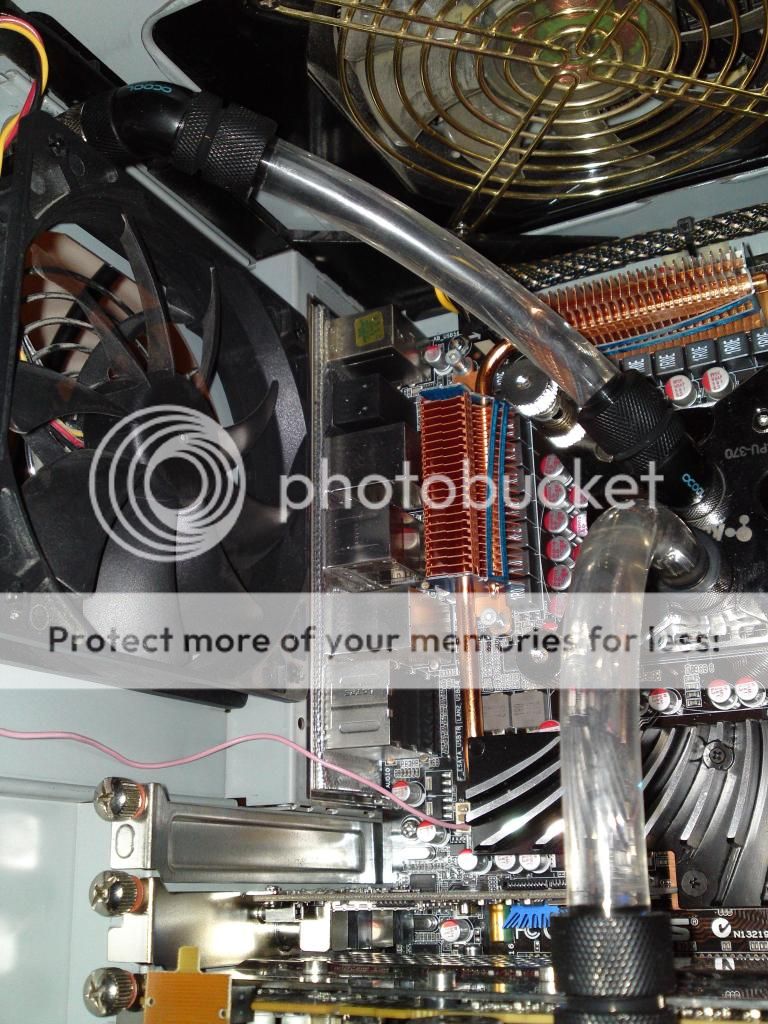

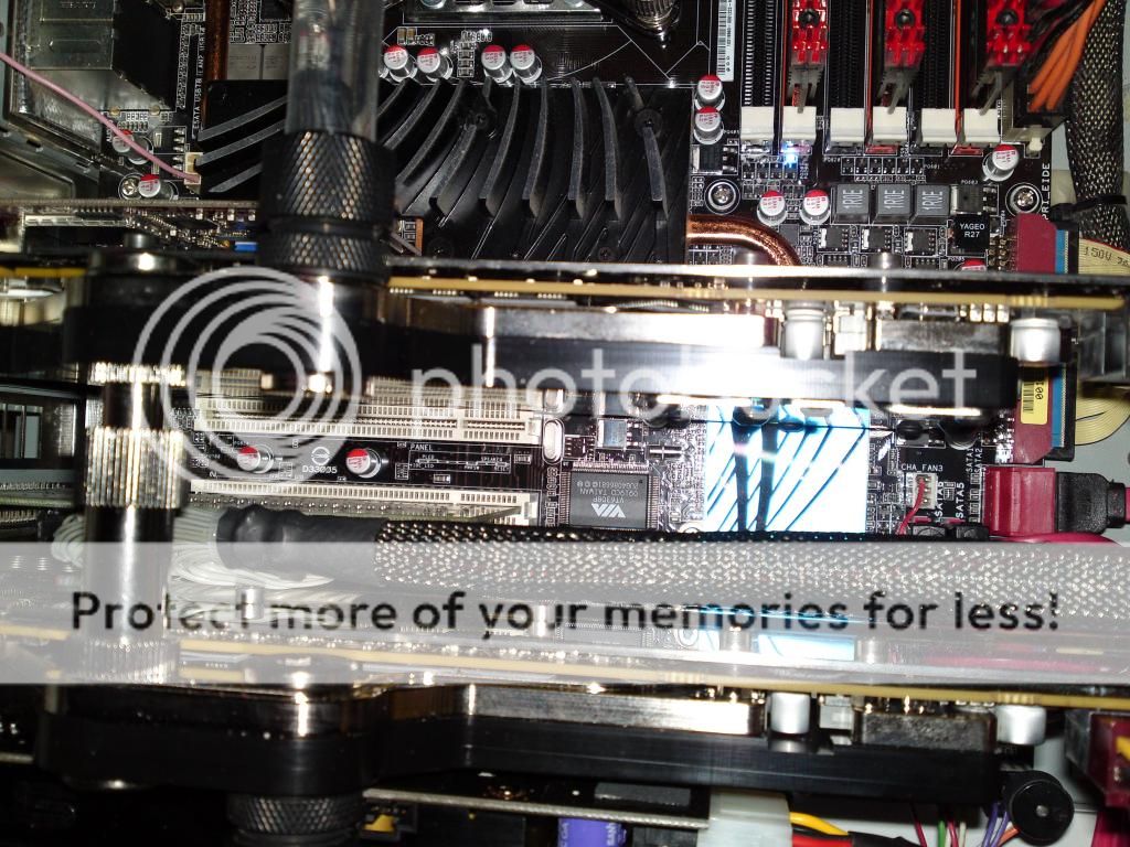

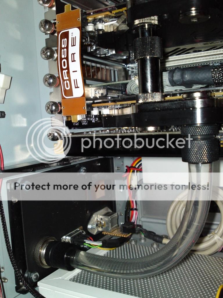

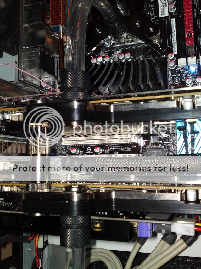

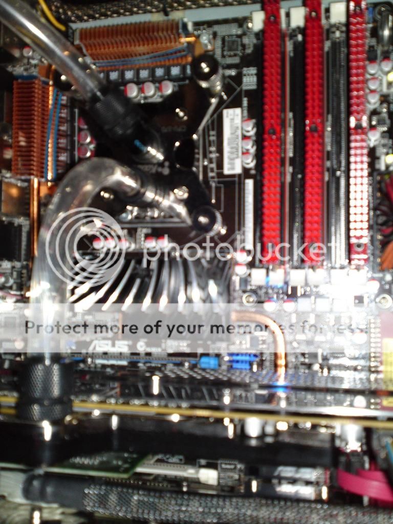

atiman Απρίλιος 13, 2013 Author #39 Απρίλιος 13, 2013 Ας βαλουμε και καποιες φωτογραφιες απο το εσωτερικο του κουτιου.
