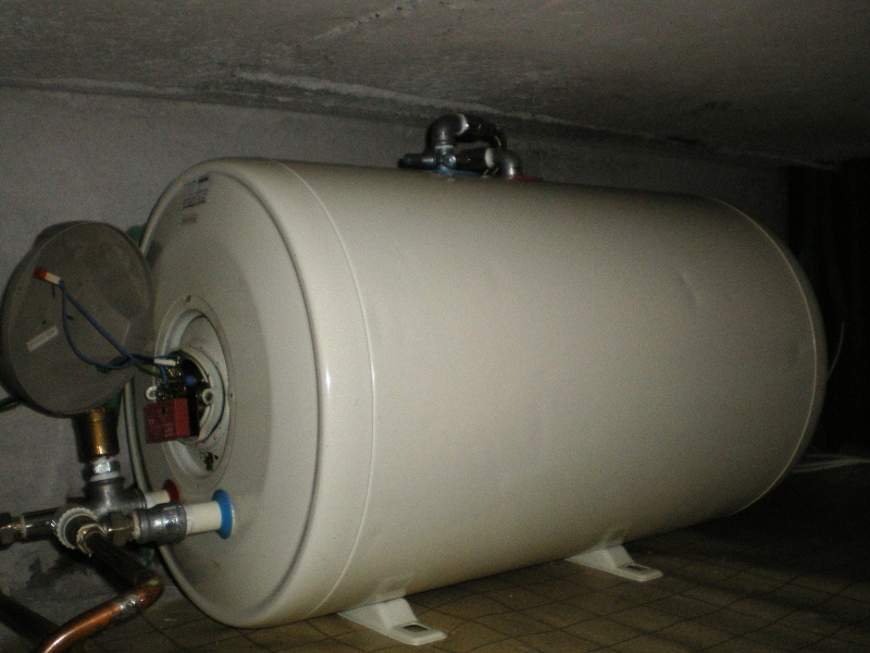

xrist ειναι ευκολη η διαδικασια? γιατι σκεφτομαι να αλλαξω κι εγω την δικη μας στο θερμοσιφωνα. (δεν υπαρχει και DFI πλεον στο σπιτι).
Απλα κλεινεις την βανα που γεμιζει ο θερμοσιφωνας, τον αδειαζεις και ξεκινας ξεβιδωμα?
  • Replies 4,2k
Zαχο είναι εύκολο αν το έχεις ξανακάνει. Εγώ παιδεύτηκα αρκετά γιατί ήταν πρώτη φορά.
Αν κλείσεις απλά την βάνα δεν αδειάζει ο θερμοσίφωνας.
Πρέπει να αποσυνδέσεις και τις δυο παροχές (ζεστό και κρύο),να προσαρμόσεις ένα λάστιχο στην παροχή του κρύου (γιατί αυτή φτάνει μέχρι τον πάτο του θερμοσίφωνα), ρουφάς να έρθει η πρώτη τζούρα και το αφήνεις να αδειάζει μέσα στη λεκάνη ή μπανιέρα.

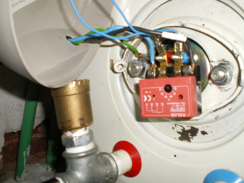

Πριν βγάλεις την αντίσταση βγάλε τον θερμοστάτη και σημείωσε να θυμάσαι τις συνδέσεις.
Η αντίσταση βγαίνει μετακινώντας την λοξά δεξιά -αριστερά-πάνω- κάτω μεχρι να βγει ένα μέρος και μετά ολόκληρη....είναι λίγο δύσκολο αλλά με υπομονή γινεται
Παίρνεις στο χέρι αντίσταση-φλαντζα και αγοράζεις ίδια.
Με την νέα αντίσταση πρέπει να προσέξεις να εφαρμόσει καλά η φλανζα -λάστιχο γιατί αν χάνει θα χρειαστεί πάλι να αδειασεις.
Η ρύθμιση του θερμοστάτη πρέπει να γίνει στους 65-70C
Ο τύπος θερμοσίφωνα-μποιλερ που έχω εγώ είναι 80ρης ELCO είναι πλαγιαστός επάνω στο πατάρι και οι παροχές ζεστό κρύο είναι από πάνω.
