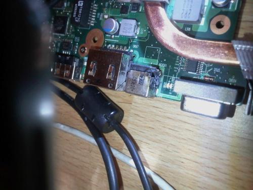

Βρείτε τις διαφορές και κερδίστε την καμένη μητρική Dant3!
Μόλις σήμερα μου έφεραν για επισκευή ενα 615 με βραχυκλωμένο power connector. Για την ακρίβεια έβγαζε καπνούς. Περιττό να αναφέρο οτι είναι με uniπετσα φορτιστή. Πριν μερικές μέρες επίσης είδα ένα dv1000 με λιωμένο το power chip (pq44) απο king of the bongo φορτιστή. Όσο για το αν +-2V ή +-0.5Α σε αγωγούς με πάχος μικρών, μικροκολήσεις τήξεως (αλλά όχι και ασφάλιες) νομίζω μπορεί κανείς να το διαπιστώσει ψάχνωντας για universal charger problem OR ****ed OR burned OR raped OR killed my laptop
Σε κάθε περίπτωση ο φορτιστής. ΠΡΕΠΕΙ να είναι αυτός που προτείνει ο καταστευαστής, η καποιος που αναφέρεται ΡΗΤΑ οτι είναι 100% συμβατός. Επι του θέματος η γνώμη μου είναι οτι έχεις ψήσει κάποιο ολοκληρωμένο. Ακόμα και να το βρισκες δες θα μπορούσες να το αλλάξεις μόνος αρα το κόστος μεταφορικών+τεχνογνωσία+μηχανήμα(τα) πιστεύω θα φτάσεις στα 3/4 της τιμής καινούριας μητρικής. Εΐδικά για τόσο παλιό μοντέλο δεν θα μπαινα καν στην διαδικασία. Εγώ παλι είμαι πιο τυχερός και πιθανόν να την γλυτώσω με ένα power connector και φορτιστή ευκρινούς φύλλου (φορτιστής και κολώνια ΠΟΤΕ unisex). Πάντως επειδή κ αυτό που έφεραν είναι λίγο ταλαιπωρημένο αν υπάρχει κάτι που θες να δώσεις ως ανταλλακτικά το συζητάμε.
Χαχαχαχα...(Για τις φώτο) μου είχαν φέρει ένα Fujitsu Siemens Amilo Pi 2550 έτσι...Τελικά την γλίτωσαν απλά με ένα connector και φορτιστή....!
