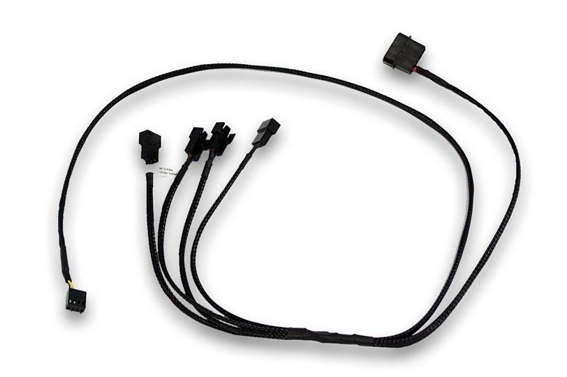

lpapostolis Ιανουάριος 7, 2013 Author #33 Ιανουάριος 7, 2013 Οτι σου ειπε και η karmen δεν το εχω δοκιμασει ποτε να βαλω τοσα fans πανω σε μητρικη,αλλα το βλεπω λιγο τραβηγμενο να μπορεσει να σηκωσει τοσα πολλα αν το δοκιμασεις πιστευω οτι θα καψεις κατι στο τελος....Υπαρχουν πολλα controlers που δεν θα σου χαλασουν τοσο πολυ την προσοψη,ψαξτο λιγο...Sent from my NexusHD2 using Tapatalk 2Αφού από τη μητρική θα παίρνει μόνο την εντολή για τις στροφές και ρεύμα παίρνουν από το molex. Φαίνεται και από τη φωτογραφία...
