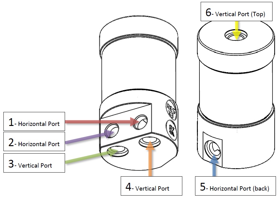

Doc1355 Ιανουάριος 7, 2013 #18 Ιανουάριος 7, 2013 Βασικα πιστευω οτι το κουτι ειναι αρκετα τεραστιο και ειναι κριμα να βαλεις κατι εξω!Μπορεις να κανεις κατι τετοιο με 1 ή δυο ψυγεια 480 και να εισαι αρχοντας οτι και να βαλεις σε μελοντικη αναβαθμιση, για το συστημα που εχεις τωρα ενα 4πλο ψυγειο θα ηταν μια χαρα. Μπορεις να βαλεις δυο τριπλα και να κρατησεις το ενα cage για τους σκληρους για να μην γεμισεις τα 5,25 ΑΛΛΑ Γιατι να δωσεις λεφτα να ψυξεις την 295 και σε λιγο καιρο θα την αλλαξεις?Αν πας σε κατι universal τοτε θα πρεπει να σκεφτεις οτι θα πρεπει να παρεχεις αερα για να ψυχθουν τα υπολοιπα μερη που θα αφησεις εκτος. Γιατι να πεταξεις χρηματα να βαλεις υδροψυξη στις ram?Οι ddr2 που εχεις τωρα λογικο ειναι να ειναι λιγο ζεστες αλλα αφου θα κανεις αναβαθμιση οι ddr3 δεν ζεσταινονται ποτε. Γιατι να πεταξεις χρηματα γενικοτερα να βαλεις υδροψυξη στην μητρικη? Το μονο πραγμα που προσθετει η υδροψυξη στις ram, mobo ειναι το πως θα φαινεται (και οταν ερχεται κανενας φιλος σπιτι να του λεμε "Κοιτα ποσες σωληνες εχει το pc μου :banging: " ) εσενα ομως απ' οτι καταλαβα δεν σε νοιαζει τοσο πολυ το look του κουτιου γιατι δεν θελεις τοσο δραστικες επεμβασεις να κοψεις το οτιδηποτε, οποτε ασε τα στην ακρη. Βαλε το ψυγειο σου διπλο, τριπλο, τετραπλο οτι διαλεξεις με κατι τετοιο ή αναλογα το ψυγειο που θα παρεις στησε την αντλια σου και τις σωληνες στο κουτι βρες το που θα πανε πως θα περασουν βαλε ενα universal block στο cpu για την χαρα της υδροψυξης και οταν με το καλο αλλαξεις συστημα βαζεις και στην καρτα και εισαι μια χαρα. Eγώ πάλι θα βγώ λίγο offtopic και θα σε ρωτήσω αν η φώτο είναι απο SketchUp ή απο άλλο πρόγραμμα!
VasPoly Ιανουάριος 7, 2013 #19 Ιανουάριος 7, 2013 Για τους ανεμιστήρες να πάρω τους Noiseblocker ή υπάρχει κάτι καλύτερο? Να βάλω και ένα μονό ψυγείο στο μπροστινό μέρος του κουτιού για να κρυώνει το νερό πριν περάσει από την αντλία ή δεν έχει νόημα? Επίσης στο ρεζερβουάρ μπορώ να κάνω inlet το 5 και outlet το 2?Σε τι θα πας τελικα?Τι σκεφτεσαι? Για το res καλυτερα να βαλεις το 6 inlet και οποια σε βολευει outlet θα ειναι πιο ευκολο να κανεις την οποια επεμβαση στο μελλον.Αν πας στο ψυγειο που σου προτεινα δεν νομιζω οτι το μονο ψυγειο θα σου δωσει κατι παραπανω, και εγω ειχα πιο παλια την απορια αυτη οτι το υγρο μετα απο καποιο ψυγειο εχει πιο χαμηλη θερμοκρασια και μετα απο καποιο block εχει μεγαλυτερη αλλα μου ειπαν πολλοι οτι το νερο στο κυκλωμα μετα απο λιγη ωρα λειτουργιας εχει την ιδια θερμοκρασια οποτε η σειρα δεν εχει να κανει με την θερμοκρασια του συστηματος.Για τα fans αν θα παρεις και fan controler οτι και να παρεις ησυχο θα ειναι, απλα παρε με πολλες στροφες και cfm ετσι ωστε σε χαμηλες στροφες να σπρωχνουν αερα και να ειναι και ησυχαEγώ πάλι θα βγώ λίγο offtopic και θα σε ρωτήσω αν η φώτο είναι απο SketchUp ή απο άλλο πρόγραμμα!ετσι οπως το βλεπω για SketchUp μου κανει...
lpapostolis Ιανουάριος 7, 2013 Author #20 Ιανουάριος 7, 2013 Σε τι θα πας τελικα?Τι σκεφτεσαι? Για το res καλυτερα να βαλεις το 6 inlet και οποια σε βολευει outlet θα ειναι πιο ευκολο να κανεις την οποια επεμβαση στο μελλον.Αν πας στο ψυγειο που σου προτεινα δεν νομιζω οτι το μονο ψυγειο θα σου δωσει κατι παραπανω, και εγω ειχα πιο παλια την απορια αυτη οτι το υγρο μετα απο καποιο ψυγειο εχει πιο χαμηλη θερμοκρασια και μετα απο καποιο block εχει μεγαλυτερη αλλα μου ειπαν πολλοι οτι το νερο στο κυκλωμα μετα απο λιγη ωρα λειτουργιας εχει την ιδια θερμοκρασια οποτε η σειρα δεν εχει να κανει με την θερμοκρασια του συστηματος.Για τα fans αν θα παρεις και fan controler οτι και να παρεις ησυχο θα ειναι, απλα παρε με πολλες στροφες και cfm ετσι ωστε σε χαμηλες στροφες να σπρωχνουν αερα και να ειναι και ησυχαετσι οπως το βλεπω για SketchUp μου κανει...Ναι σκέπτομαι να βάλω αυτό που μου είπες και από λεφτά για το μέγεθός του είναι μια χαρά. δε με βολεύει να βάλω inlet το 6, αν βάλω το 5 θα είναι σωστό? Fan controler πάλι δε θα βάλω, προτιμώ να βάλω pwm και να ρυθμίζονται μόνοι τους.
