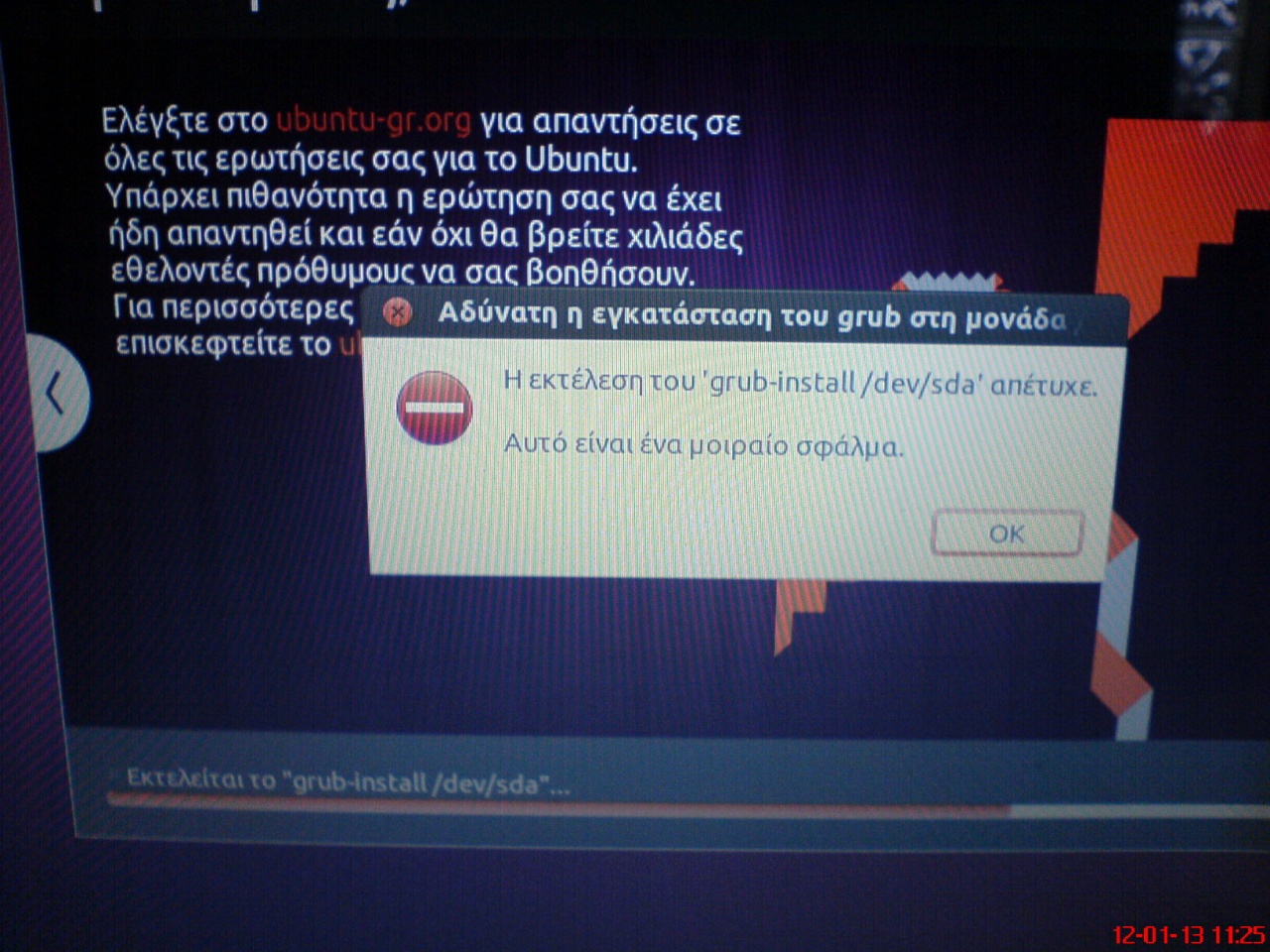

ΣτοΠαραΠεντε Δημοσιεύτηκε Ιανουάριος 2, 2013 #1 Κοινοποίηση Δημοσιεύτηκε Ιανουάριος 2, 2013 Προσπάθησα αρκετές φορές να εγκαταστήσω το 12.10 στο φορητό μου (DELL Inspiron 1721) και μού βγάζει πρόβλημα με την εγκατάσταση του grun-install/dev/sda. Τι να κάνω; Επίσης δοκίμασα και τη χρήση του σε ζωντναό cd, αλλά δεν μπορώ να εγκαταστήσω την καινούρια έκδοση του flash, ενώ δεν μπορώ να βρω πού εγκαθιστώνται καινούρια προγράμματα για να τα χρησιμοποιήσω. Γενικά η ζωντανή έκδοση του ubuntu έχει πολύ λίγες δυνατότητες, άσε που σέρνεται και η σύνδεση. Σχετικά με το πρόβλημα με την κανονική εγκατάσταση, μήπως έχει πάθει ζημιά κάποιος από τους δύο σκληρούς μου σε συστοιχία; Πώς μπορώ να το ελέγξω; Πέραν αυτών, πώς μπορώ να βρω τις συσκευές που προσαρτώ όταν κάνω χρήση του ζωντανού cd; Όσο κι αν ψάξω, δε βρίσκω με τίποτα την ταμπλέτα μου, παρόλο που η ίδια μπαίνει σε λειτουργία προσάρτησης. Link to comment Share on other sites More sharing options...

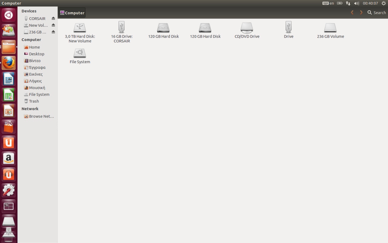

ΣτοΠαραΠεντε Ιανουάριος 4, 2013 Author #6 Κοινοποίηση Ιανουάριος 4, 2013 Από το live cd προσπαθώ να μπω μεμονωμένα στον κάθε σκληρό, αλλά μού λέει ότι είναι αδύνατη η πρόσβαση, ενώ μπαίνει κανονικά και στους δύο μαζί ως συστοιχία. Στα αφαιρούμενα μέσα μπαίνει κανονικά ευτυχώς. Αύριο θα ξαναπροσπαθήσω να εγκαταστήσω το 12.10. Αν δεν μπορέσω να τραβήξω στιγμιότυπα μεσω του υπολογιστή, θα το κάνω με το κινητό. Το ίδιο πράγμα είναι. Πάντως παρόμοιο πρόβλημα μού εμφάνιζε για ένα φορητό της Acer, που αποδείχτηκε ότι είχε χτυπήσει ο σκληρός και χρειάστηκε αντικατάσταση. Είχα την αίσθηση ότι τα cd του Ubuntu έχουν κάποιο διαγνωστικό πρόγραμμα για σκληρούς, εκτός κι αν το μπερδεύεω με εκείνο για τη μνήμη. Link to comment Share on other sites More sharing options...

gdp77 Ιανουάριος 5, 2013 #9 Κοινοποίηση Ιανουάριος 5, 2013 ενώ μπαίνει κανονικά και στους δύο μαζί ως συστοιχία. Τους έχεις κάνει RAID με winraid driver; Αν ναι, τότε δεν παίζει εγκατάσταση σε κάποιον από τους 2 δίσκους μεμονωμένα. Δεν ξέρω (επειδή γράφεις ότι τους βλέπει και τους δυο μαζί σαν συστοιχία, πράγμα παράδοξο κατ΄εμέ) αν υπάρχει η δυνατότητα να εγκατασταθεί ο grub και το ubuntu στη συστοιχία και πώς γίνεται αυτό... Link to comment Share on other sites More sharing options...

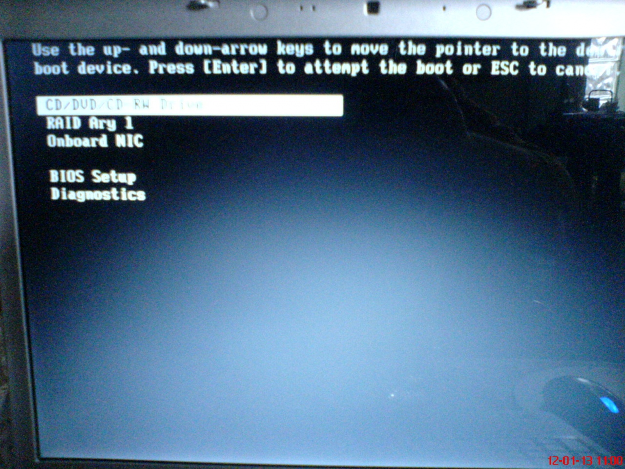

ΣτοΠαραΠεντε Ιανουάριος 10, 2013 Author #13 Κοινοποίηση Ιανουάριος 10, 2013 Είσαι σίγουρος πως πρόκειται για φυσικούς δίσκους και όχι για partitions;Με το F12 που επιλέγω ποιο μέσο να χρησιμοποιήσει για την έναρξη του Ubuntu, μετά το CD ROM μού εμφανίζει ως δεύτερη επιλογή μια συστοιχία RAID. Αν κατάλαβα καλά, ο ένας σκληρός χρησιμεύει ως αντίγραφο υποβοήθημα σε περίπτωση που πάθει ζημιά ο πρώτος. Link to comment Share on other sites More sharing options...
ΣτοΠαραΠεντε Ιανουάριος 13, 2013 Author #14 Κοινοποίηση Ιανουάριος 13, 2013 Οι επιλογές κατά την εκκίνηση. Link to comment Share on other sites More sharing options...

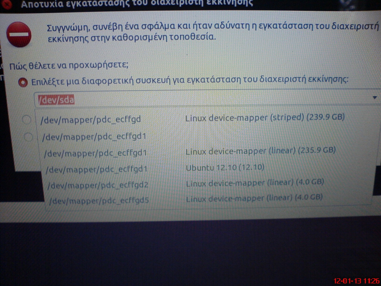

ΣτοΠαραΠεντε Ιανουάριος 13, 2013 Author #15 Κοινοποίηση Ιανουάριος 13, 2013 Το πρόβλημα κατά την εγκατάσταση. Link to comment Share on other sites More sharing options...
ΣτοΠαραΠεντε Ιανουάριος 13, 2013 Author #16 Κοινοποίηση Ιανουάριος 13, 2013 Σε αυτό το βήμα δεν ξέρω τι να επιλέξω. Link to comment Share on other sites More sharing options...

trendy Ιανουάριος 14, 2013 #18 Κοινοποίηση Ιανουάριος 14, 2013 Σε αυτό το βήμα δεν ξέρω τι να επιλέξω.Δοκίμασε την πρώτη επιλογή. Link to comment Share on other sites More sharing options...
gdp77 Ιανουάριος 14, 2013 #19 Κοινοποίηση Ιανουάριος 14, 2013 Δεν έχω ξαναδεί τέτοιο πράγμα. Κάποιου είδους συστοιχία RAID σε hardware επίπεδο (σε laptop???? wtf???? )Το καλό είναι ότι ο ubuntu installer το βλέπει. (το κακό είναι ότι δεν μπορώ να καταλάβω τι είδους συστοιχία είναι αυτή - δεν έχω ξαναδεί τέτοιο πράγμα).Δοκίμασε την πρώτη και την τρίτη επιλογή. Link to comment Share on other sites More sharing options...
