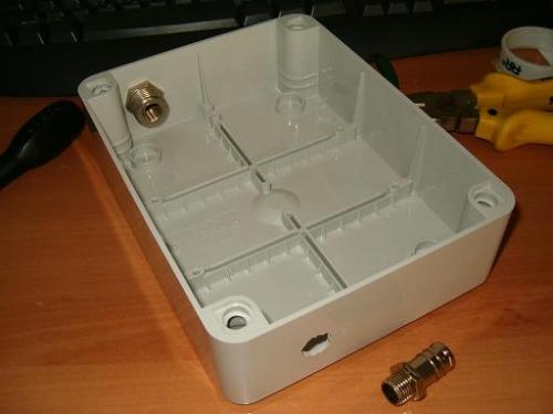

unseen Σεπτέμβριος 4, 2004 Author #25 Σεπτέμβριος 4, 2004 σημερα το συνεχισα... αλλα δεν εκανα δοκιμες...

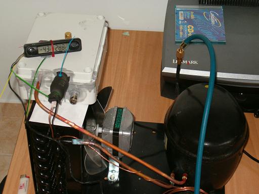

unseen Σεπτέμβριος 4, 2004 Author #26 Σεπτέμβριος 4, 2004 μπηκε και κολλα καθως και αισθητηρας για την θερμοκρασια του υγρου....ελεγχθηκε για τυχον διαφυγες του νερου και ολα οκ...
unseen Σεπτέμβριος 4, 2004 Author #27 Σεπτέμβριος 4, 2004 πρωτη δοκιμη.... Τριχοειδης 0,71 στα ~2,55 εκ

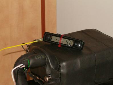

unseen Σεπτέμβριος 4, 2004 Author #29 Σεπτέμβριος 4, 2004 λιγη μονωση... Η θερμοκρασια που φαινεται διπλα στο -48 ειναι η θερμοκρασι ατου αερα στο κουτι...

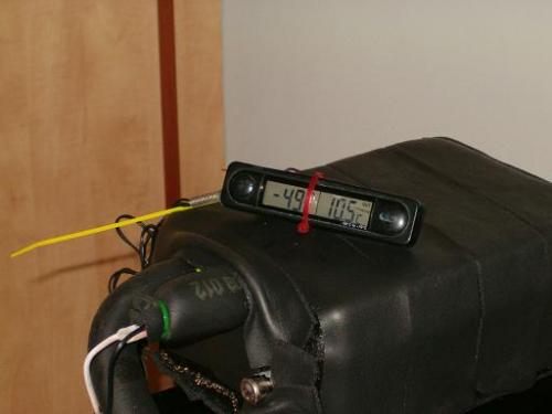

unseen Σεπτέμβριος 4, 2004 Author #31 Σεπτέμβριος 4, 2004 επιτελους τερματισα το θερμομετρακι... :) Με τυραννισε αλλα επιτελους περασε το δικο μου... -5x με ενα σταδιο και R507 (ουτε καν 410) δεν ειναι και ευκολο πραγμα... Η συνεχεια στο βασιλη(chroma) τωρα που θα αναλαβει τα πειραματα... :hi:

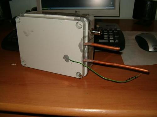

whitewolf Σεπτέμβριος 4, 2004 #32 Σεπτέμβριος 4, 2004 παντα αψογος ο αφαντος ......ερωτηση: δεν ειναι λιγο μικρο το κουτακι?ποσο 'νερο' υπολογιζεις να περνει μεσα?

unseen Σεπτέμβριος 4, 2004 Author #34 Σεπτέμβριος 4, 2004 γυρω στο 1,5 λιτρο... καλα ειναι...για να κρυωνει γρηγορα... Ααα ξεχασα να πω πως απο +30 σε - 45 κανει μολις 1:45 λεπτα.
