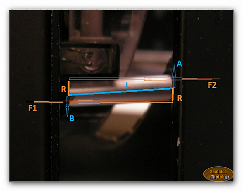

Μια ιδέα έχω να ρίξω στο κουτί, για να αποφύγεις μελλοντικά προβλήματα.
Είδα ότι οι αποστάτες που έβαλες έχουν ένα σχετικά μεγάλο μήκος , και ότι το βάρος του Ψυγείου+Ανεμιστήρα+ Νερό θα υποστηρίζεται αποκλειστικά από αυτούς τους τέσσερις αποστάτες.
Αυτό σημαίνει ότι οι ροπές που σχηματίζονται, λόγω της πολύ μεγάλης διαφοράς στους μοχλοβραχίονες τους, θα εξασκήσουν τελικά επίσης πολύ μεγάλες δυνάμεις στα σπειρώματα που έχεις ανοίξει στην καλύπτρα του ψυγείου.
Δες το σχήμα πιο κάτω:
Ashampoo_Snap_2012.12.30_11h26m07s_003_.png?m=1356859744
Ο λόγος L / R = 10 περίπου, αυτό σημαίνει ότι η δύναμη F1 είναι 10 φορές μεγαλύτερη από το βάρος Β που εξασκείται στο συγκεκριμένο αποστάτη.
Αυτές οι δυνάμεις θα παραληφθούν από την βίδα και τα σπειρώματα, και το ενδεχόμενο να ¨κλωτσήσουν αυτά δεν είναι και τόσο απίθανο (για να μην πω κάτι χειρότερο)!!!
Μια καλή ιδέα θα ήταν εκεί που έχεις περισσότερο χώρο (μάλλον στην κάτω μεριά), να αντικαταστήσεις τους αποστάτες με τετράγωνα πλακίδια, κατακόρυφα τοποθετημένα.
Σε κάθε πλακίδιο από αυτά θα κάνεις: (έστω ότι οι μικρές πλευρές είναι οι α , β, γ, δ)
1. Πολύ κοντά στο όριο της μιας τους στενής πλευράς [α] μια διαμπερή τρύπα που θα επιτρέψει
στην περαστή βίδα που στηρίζει το ψυγείο να περάσει από μέσα από το πλακίδιο και θα ενώσει τις πλευρές [β] και [δ].
2. Στην πλευρά [β] και κοντά στην πλευρά [γ] θα κάνεις μια τυφλή τρύπα με σπείρωμα π.χ. Μ4.
3. Την πλευρά [β] θα την στερεώσεις στο εσωτερικό της πρόσοψης με την διαμπερή τρύπα στο πάνω μέρος.
4. Θα βιδώσεις το πλακίδιο με μια βίδα στην τυφλή τρύπα και θα κρεμάσεις το ψυγείο με την περαστή βίδα.
Με τον τρόπο αυτό, τουλάχιστον οι κάτω αποστάτες (λόγω του ότι ο λόγος των μοχλοβραχιόνων θα γίνει περίπου 1) θα μπορούν να αναλάβουν απροβλημάτιστα το βάρος της κατασκευής.
Και εδώ μην ξεχνάς και τα μικροατυχήματα, π.χ. το κουτί να ξεφεύγει από το χέρι και να κάθεται κάπως απότομα στο γραφείο!!!
Αν μπορείς να το βολέψεις , η κατασκευή θα γίνει πολύ πιο στιβαρή και ασφαλέστερη!
Ακόμα καλύτερα αν το εφαρμόσεις σε όλους τους αποστάτες!
Και προσπάθησε όπως σου είπε και η Αγάπη, τα κοψίματα να είναι τελείως κάθετα στους αποστάτες,
τόσο για να πατήσουν καλά, όσο και για να μην έχουν τριγμούς!
Καλή συνέχεια και αναμένουμε το επόμενο update!!
Πολύ σημαντικό και έξυπνο σχόλιο!!!
Ο λόγος που αφήνω τις φωτογραφίες και τα update με κάποιο κενό σε θέμα ολοκλήρωσης είναι ότι σε επόμενα update θα δείξω τι ακόμα έχει γίνει ώστε να έχω το επιθυμητό αποτέλεσμα :D
Το έχω δεί και εγώ εννοείται πως έχει κλίση το ψυγείο απλά αντί για αυτό που λές είχα σκεφτεί να κάνω μία βάση πάνω στο plexi που έχω βάλει στο πάτωμα του κουτιού ώστε να πατάει το ψυγείο και να είναι στο σωστό ύψος!
Για το κόψιμο στους αποστάτες και το αν είναι στραβό,οι αποστάτες όπως είπα θα βαφτούν μαύροι..αφού όμως πρώτα τους τρίψω με γυαλόχαρτο ώστε να φτιάξω και ίσιες τις άκρες τους!
Σε ευχαριστώ πολύ για την αναλυτική σου ιδέα!

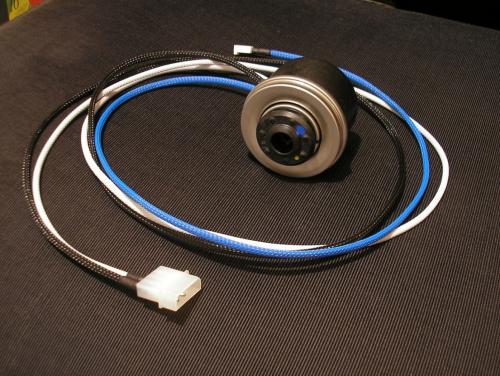

Συνεχίζουμε το unboxing με την αντλία!
Alphacool VPP655 Single Edition..
Τα καλώδια θα φάνε sleevάρισμα κατευθείαν γιατί ούτε να τα βλέπω δεν μπορώ :p

Κόπηκε στα 37,5cm λοιπόν..
Kαι εδώ κομμένο και μέσα στο κουτί όπως είναι τώρα! Να αρχίσουμε να έχουμε και μία μικρή εικόνα των covers..
