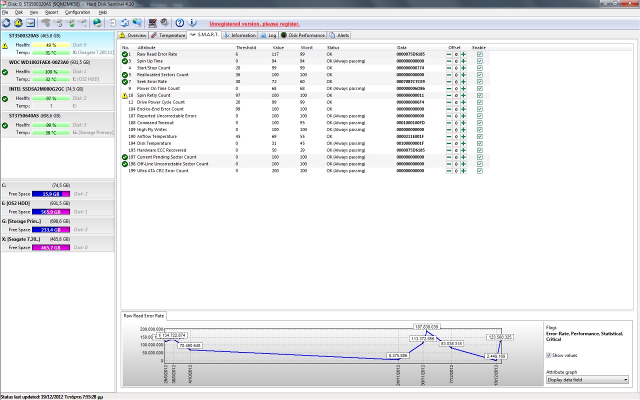

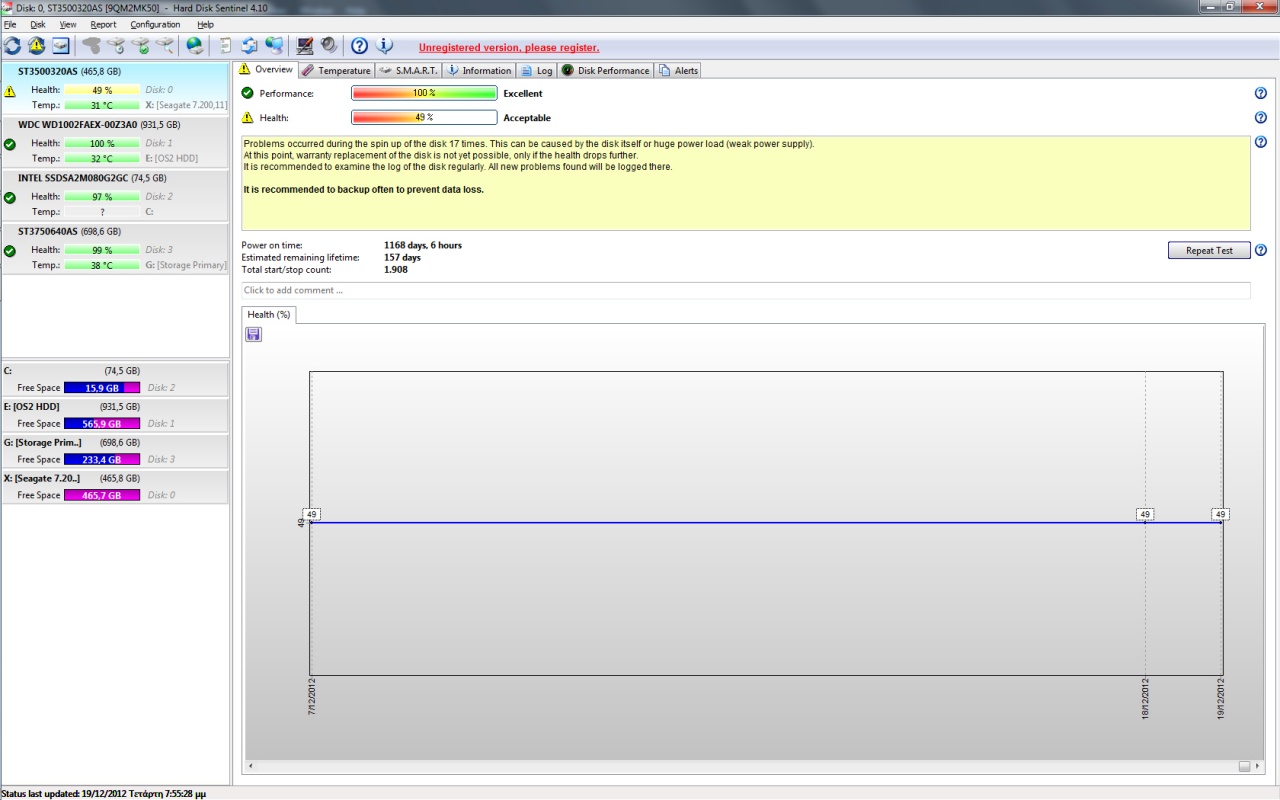

Έχω έναν Seagate 500Gb 7.200,11 edition ο οποίος είναι στα τελευταία του. Παραθέτω τις παρακάτω φωτογραφίες:
Τους τελευταίους 2-3 μήνες πέφτει συνεχώς το health του και έχει αρχίσει να μουλαρώνει. Κάνει περισσότερο θόρυβο από ότι έκανε παλιότερα, αργεί να ανταποκριθεί κτλ.
Πρέπει να έχει άλλο 1 χρόνο υπόλοιπο εγγύησης. Το χαμηλό health του δίσκου μπορεί να αποτελέσει αίτιο για RMA; Δεδομένου ότι ο άλλος ένας Seagate που έχω, είχε αγοραστεί την ίδια εποχή, αν και διαφορετικό μοντέλο, και έχει 99% health. Δεν έχω ασχοληθεί ποτέ με εγγύηση δίσκου οπότε δεν ξέρω τι παίζει. Τα δεδομένα μου τα πήρα από εκεί.

Ο δίσκος σου έχει πιθανώς πρόβλημα με το μοτέρ του. Γενικώς αυτές οι ενδέιξεις εμένα μου κάνουν χειρότερες από το να έχει bad sectors για παράδειγμα και η εμπειρία μου με κάνει να φοβάμαι περισσότερο για το μέλλον του.
H "χαμηλή υγεία", και δη από ένα "3rd party" πρόγραμμα, ούτε γι' αστείο δεν είναι αποδεκτές από τα μαγαζιά (αλλά ούτε και από την κατασκευάστρια) (...μην πω ότι στα πρώτα θα σου κάνουν γενικώς σκηνικά, ακόμη κι αν τους πας δίσκο που το "μανίσιο" διαγνωστικό -το Seatools εν προκειμένω- τον βγάλει "failed", όχι βεβαίως γιατί δεν θ' αποδεχτούν την εγκυρότητά του, αλλά γιατί -παρανόμως- προσπαθούν να εκμεταλλευτούν καταστάσεις, όπως την άγνοια, κυρίως, του καταναλωτή, περί των διακαιωμάτων του).
