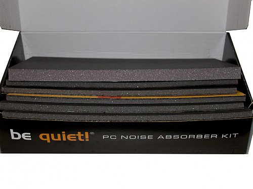

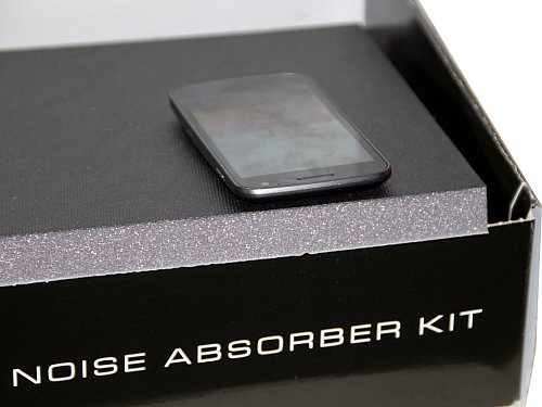

Το πρώτο και πιο ακριβό υλικό είναι φυσικά το ηχομονωτικό και επειδή ήθελα το καλύτερο αποφάσισα να εμπιστευτώ μερικούς ειδικούς του είδους, την εταιρία Be Quiet και πιο συγκεκριμένα το Noise Absorber Kit που διαθέτουν.
Ακολουθούν μερικές photos από το παραπάνω υλικό. Επειδή το project βρίσκεται ακόμη σε εξέλιξη μόλις έχω έτοιμο κάτι θα το ποστάρω εδώ. Βασικά η κατασκευή του chamber είναι το εύκολο κομμάτι, το δύσκολο είναι η συγγραφή του προγράμματος που θα ελέγχει το db meter και το bench PSU που θα τροφοδοτεί τον εκάστοτε ανεμιστήρα σε όλη τη γκάμα λειτουργίας του, έτσι ώστε να βγαίνει το πλήρες προφίλ θορύβου. Στη συνέχεια αυτό το προφίλ θορύβου θα επεξεργάζεται από ένα άλλο πρόγραμμα το οποίο έχω ήδη κατασκευάσει και θα βγάζει, για τα PSUs συγκεκριμένα, το θόρυβο του ανεμιστήρα σε όλο το εύρος λειτουργίας του PSU. Τώρα το πώς ξέρω με πόσες στροφές στροφάρει ο ανεμιστήρας ενός PSU σε κάθε φορτίο είναι ένα άλλο θέμα, το οποίο ευτυχώς έχω λύσει εδώ και αρκετό καιρό αλλά δε θέλω να επεκταθώ γιατί θα δώσω ιδέες σε ανταγωνιστές :D
Be_Quiet_noise_absorber_kit1.jpgBe_Quiet_noise_absorber_kit2.jpgBe_Quiet_noise_absorber_kit3.jpgBe_Quiet_noise_absorber_kit4.jpgBe_Quiet_noise_absorber_kit5.jpgBe_Quiet_noise_absorber_kit6.jpgBe_Quiet_noise_absorber_kit7.jpgBe_Quiet_noise_absorber_kit8.jpg

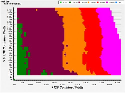

Και το παρακάτω γράφημα θα είναι το αποτέλεσμα. Χωρίς το chamber δεν μπορώ να μετρήσω θόρυβο κάτω των 30dΒΑ μιας και αυτή είναι η ambient του εργαστηρίου μου.

παιδιά επειδή ο θόρυβος είναι πολύ δύσκολο να απομονωθεί (ο εξωτερικός) θα παίξουν αρκετές δοκιμές μέχρι να πετύχω το κατάλληλο αποτέλεσμα. Εννοείται βέβαια ότι ενώ θα κάνω δοκιμές θα επικρατεί απόλυτη ησυχία στο εργαστήριο για να μην χαλάω τις μετρήσεις. Μιας και ήδη έχω γύρω στα 30dBA ambient με το chamber ελπίζω να πέσω στα 25 τουλάχιστον. Ούτως ή άλλος κάτω από τα 25 dBA δεν έχει νόημα να μετρήσει κανείς μιας και μιλάμε για πάρα πολύ μεγάλη ησυχία πια!

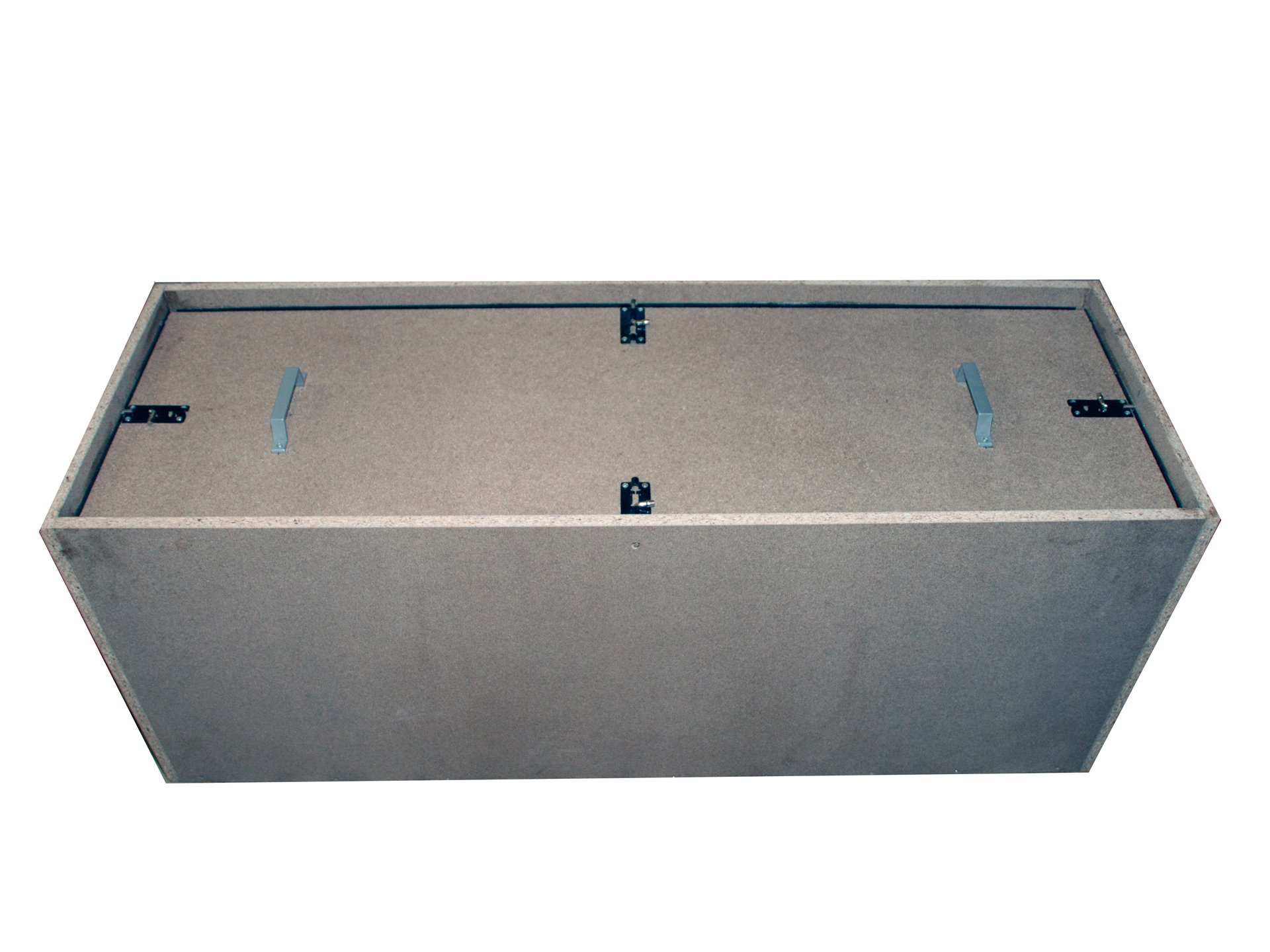

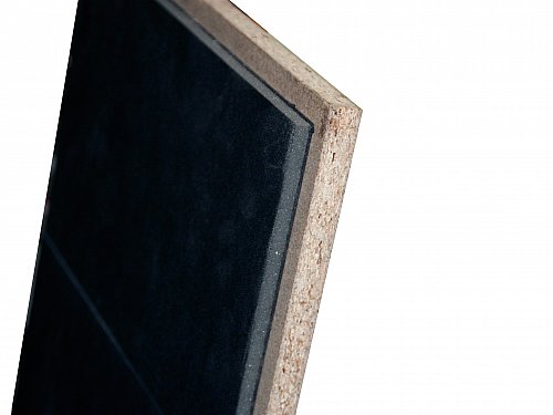

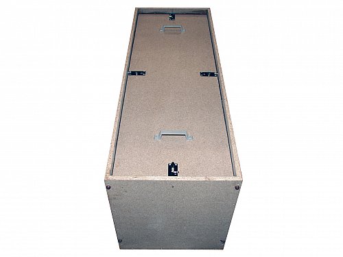

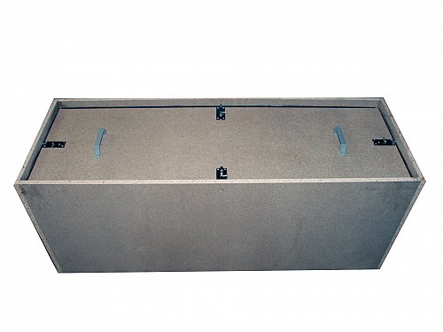

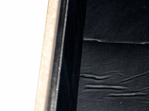

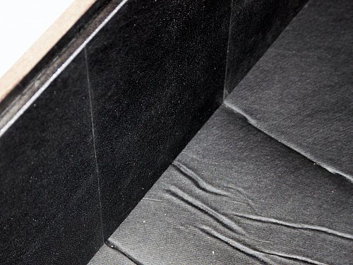

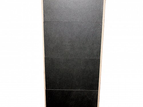

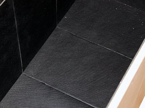

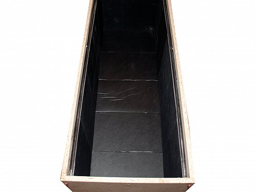

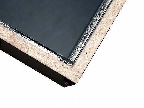

σήμερα τελειώσε το chamber, ήρθε και το programmable bench PSU. Το μόνο που μένει τώρα είναι να τελειώσω το software και να βρω χώρο για να βάλω αυτό το θηρίο!!!
IMG_9811.jpgIMG_9812.jpgIMG_9813.jpgIMG_9815.jpgIMG_9816.jpgIMG_9817.jpgIMG_9819.jpgIMG_9821.jpgIMG_9822.jpg

Μερικές παρατηρήσεις/σχόλια που παίζει και να μην στέκουν, αλλά είμαι σίγουρη ότι θα μας δώσεις μετρήσεις σύντομα.
Δεν ξέρω τι στόχο έχεις σε θέμα θορύβου στο εσωτερικό του "κουτιού" (~25db?) αλλά όπως το βλέπω δε νομίζω να ρίξει πολύ το θέμα θορύβου. Ο ήχος όπως διαπίστωσα πρόσφατα είναι το πιο άτιμο πράγμα στο να τον περιορίσεις.
Στη θέση σου θα έπαιζα ως εξής
Ξύλο->φελιζόλ-> 1-2 εκατοστά κενό με αέρα->ξύλο->ηχομονωτικό υλικό
Βέβαια ανεβαίνει το κόστος οπότε εδώ ξέρεις εσύ καλύτερα τι παίζει με την τσέπη σου και όχι εγώ.
Οπως το βλέπω τώρα με τρώει η περιέργεια να δω τι μέτρηση θα δώσει το db meter σου μέσα στο κουτί.
Επίσης μία ακόμα ερώτηση. Το καπάκι που έχει στο πάνω μέρος που πατάει; Εχει γίνει κάποια πατούρα ή έχουν μπει τίποτα στηρίγματα ώστε να κάθεται; Εφαρμόζει καλά;
Αυτά :)
Χρόνια πολλά και από εμένα!
Στις τελευταίες δυο φώτο φαίνεται πιστεύω πως στηρίζεται το καπάκι! ;)
Εμένα άλλο με παραξενεύει γιατί δεν βλέπω κάποια είσοδο.
Ρεύμα πως θα δίνει στα εξαρτήματα(psu/fans) που θα έχει μέσα;
H τελευταία φώτο αν δείχνει την στήριξη την δείχνει πάνω στο ηχομονωτικό κάτι που δεν ισχύει (δεν θέλω να πιστεύω ότι ισχύει)
Τώρα όμως που είδα σε μεγένθυνση αυτη τη φώτο
http://www.thelab.gr/gallery3/var/albums/Articles/Articles-Pictures/Project-anechoic-chamber/IMG_9812.jpg?m=1356895297
Φαίνονται 4 σύρτες που το συγκρατούν. Οπότε μου λύθηκε η απορία.
όχι η στήριξη είναι πάνω σε ένα μεταλλικό έλασμα. Το καπάκι έχει ηχομονοτικό και στην κυριολεξία σφηνώνει μέσα στο κουτί. Για να το βάλω/βγάλω μου βγαίνει το λάδι.
έγινε μια πολύ μικρή τρύπα για να περάσουν δύο καλώδια για την παροχή ρεύματος στο fan και το mini usb cable για το db meter. Η τρύπα θα κλειστεί φυσικά ευλαβικά ώστε να μην έχουμε εισροές θορύβου από αυτήν.
