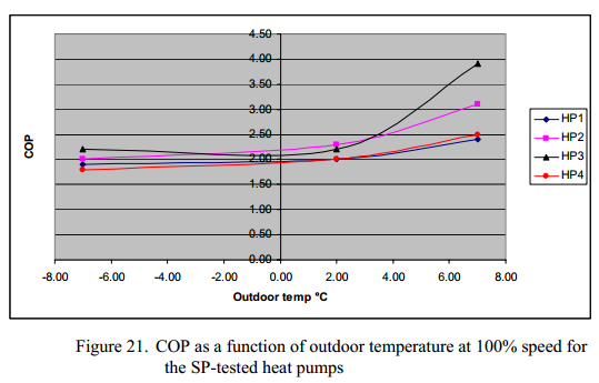

sotiris Δεκέμβριος 13, 2012 #28 Δεκέμβριος 13, 2012 [MENTION=1366]N4speed[/MENTION] Δες την εικόνα. Διάβασε κι αυτή τη μελέτη: http://www.energimyndigheten.se/PageFiles/18133/Rumsv%C3%A4rmepumpar%20F%C3%B6rstudie%205313-01-3729.pdf Υπόψιν ότι αν δεν είναι inverter πέφτει κι άλλο. Από 7 βαθμούς και πάνω αποδίδει με COP 5. Από 4-5 και κάτω με COP 2. Στο COP 2 έχουν υπολογίσει και το defrost. Ανάλογα τώρα με το κλιματιστικό (π.χ. αν πάρεις firstline του carrefour που δεν είναι inverter, δύσκολα θα σου ξεπεράσει το COP 2 στα κρύα) αυτά αλλάζουν κι άλλο. Ναι δεν λέω ότι το αερόθερμο είναι καλύτερο. Αλλά όταν για ένα σπίτι θες 2-3 κλιματιστικά = 1000 ευρώ δεν ξέρω το πότε κάνεις απόσβεση. Προφανώς με το πετρέλαιο στο 1.50 κάνεις γρήγορα, αλλά με το πετρέλαιο στο 0.50 (όπως ήταν πριν 5 χρόνια) δεν ξέρω. Ειδικά αν δεν έχεις νυχτερινό ρεύμα όπου έχεις κι άλλες καταναλώσεις (φούρνος θερμοσίφουνας κλπ.) αν περάσεις τις 800 κιλοβατώρες μετά το πλερώνεις χρυσάφι (αν μένουν 2 άτομα σε ένα σπίτι δύσκολο, αλλά αν μένει τετραμελής οικογένεια τις περνάς εύκολα).
N4speed Δεκέμβριος 13, 2012 #29 Δεκέμβριος 13, 2012 Ρε μάγκες, μηχανικός είμαι. Τα ξέρω αυτά που λέτε. Οι θερμοκρασίες στην Ελλάδα είναι σχετικά υψηλές. Αν δείτε τις θερμοκρασίες σχεδιασμού , όπως και τις μέσες μηνιαίες θερμοκρασίες (πχ για την πολύ κρύα Καστορία είναι +3 βαθμούς Κελσίου το Δεκέμβρη , για την θεσσαλονίκη είναι +6,9). Άρα τα καλά κλιματιστικά παίζουν κοντά στο 2-2,5 αναλόγως του μοντέλου. Βαθμός απόδοσης και COP σημαίνει το ίδιο πρακτικά.COP=2,5 => για να δώσει ενέργεια στο χώρο 2,5 kWh καταναλώνει 1 kWh ρεύμα.βαθμός απόδοσης 0,98 (πχ θερμοπομπός) => για να δώσει 2,5 kWh ζέστη καταναλώνει 2,55 kWh ρεύμα.Προφανώς δεν είναι πανάκια. Ένας λέβητας συμπύκνωσης φ.α. με ενδοδαπέδια σε μία κρύα περιοχή μπορεί να βγαίνει πιο οικονομικός. Αλλά αν συγκρίνουμε τα ηλεκτρικά μεταξύ τους δεν υπάρχει σύγκριση.
oxide Δεκέμβριος 13, 2012 #30 Δεκέμβριος 13, 2012 για να δώσει ενέργεια στο χώρο 2,5 kWh καταναλώνει 1 kWh ρεύμα.Ρε παιδιά δεν είμαι ειδικός αλλά πως γινεται αυτό? Δηλαδή δεν μετασχηματίζει απλά την ενέργεια αλλά την πολλαπλασιάζει κιόλας?!!Άλλο αν μιλάμε από βατ σε θερμίδες...απο βατ σε βατ μου φαίνεται πως κάτι δεν πάει καλά...
z3et Δεκέμβριος 13, 2012 #31 Δεκέμβριος 13, 2012 θερμικη ενεργεια != ηλεκτρικη ενεργεια (το = ισχυει μονο σε ωμικα φορτια, σε αντιστασεις πχ).
sotiris Δεκέμβριος 13, 2012 #32 Δεκέμβριος 13, 2012 Ρε παιδιά δεν είμαι ειδικός αλλά πως γινεται αυτό? Δηλαδή δεν μετασχηματίζει απλά την ενέργεια αλλά την πολλαπλασιάζει κιόλας?!!Άλλο αν μιλάμε από βατ σε θερμίδες...απο βατ σε βατ μου φαίνεται πως κάτι δεν πάει καλά...Το A/C δεν μετασχηματίζει την ενέργεια όπως π.χ. μια αντίσταση.Αν το δεις θερμοδυναμικά, μεταφέρει την εξωτερική ενέργεια μέσα.Πώς το κάνει αυτό? Βασίζεται στην αλλαγή φάσης του 'ψυκτικού' και στη συμπίεση του αερίου. Δηλαδή παρ'όλο που φαίνεται κουλό να μεταφέρεις θερμότητα από τους 0 βαθμούς κελσίου στους 15 βαθμούς κελσίου που έχεις μες στο σπίτι, εντούτοις γίνεται, όπως γίνεται να βάλεις το κλιματιστικό και να βγάλει κρύο όταν έξω έχει 35 και μέσα 30 (βγάζοντας θερμότητα έξω).Η διαδικασία έχει πολλές απώλειες, αλλά ακόμη και με αυτές τις απώλειες αποδίδει πολύ καλύτερα από το να μετασχηματίζεις απλά την ηλεκτρικη΄ενέργεια σε θερμική.
