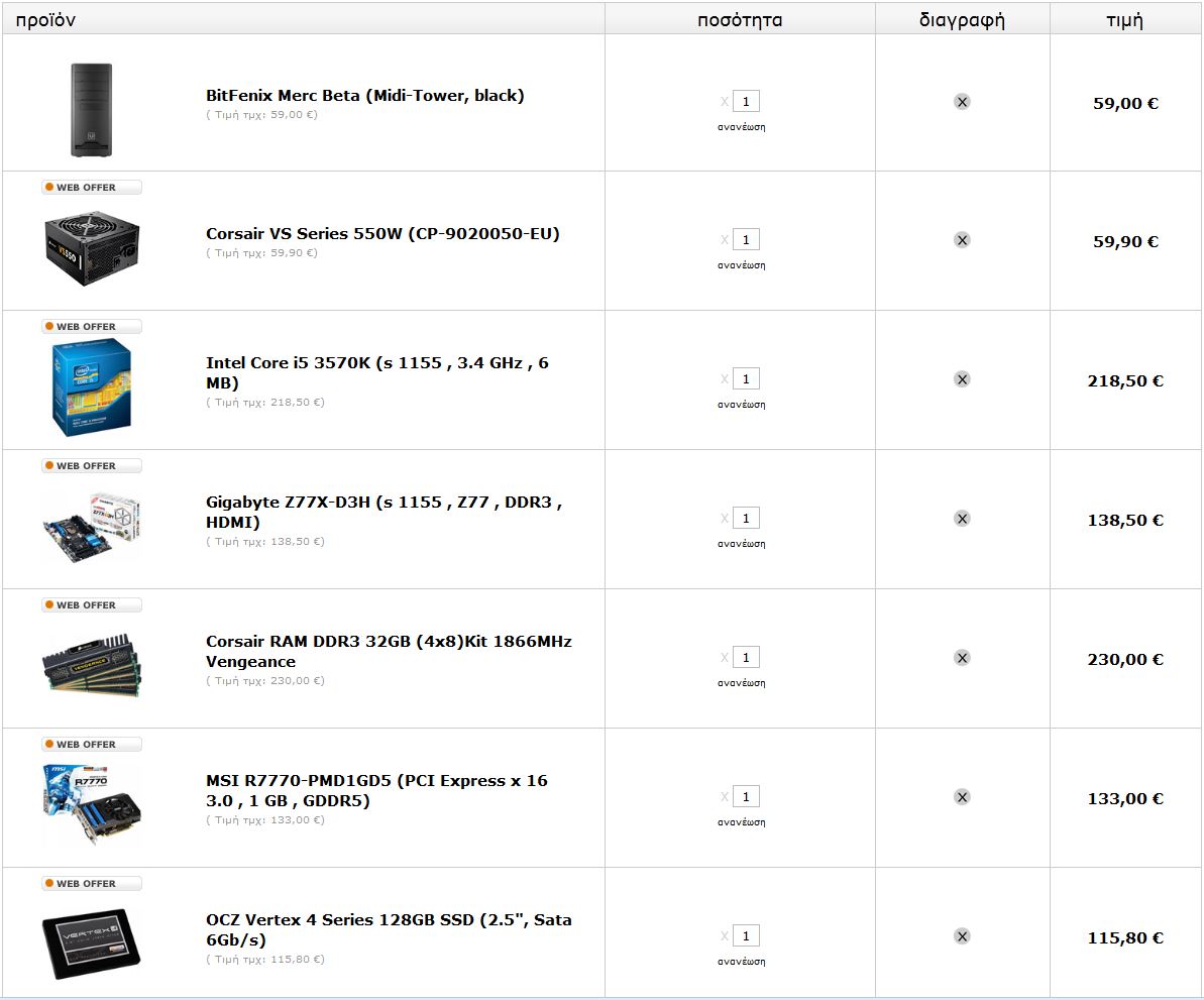

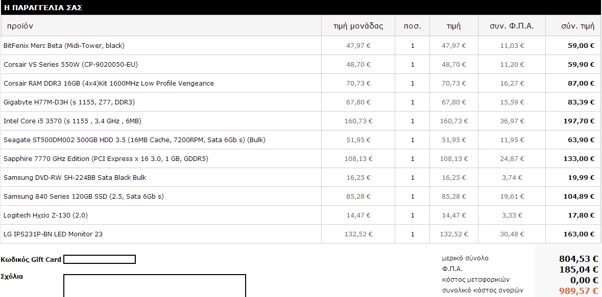

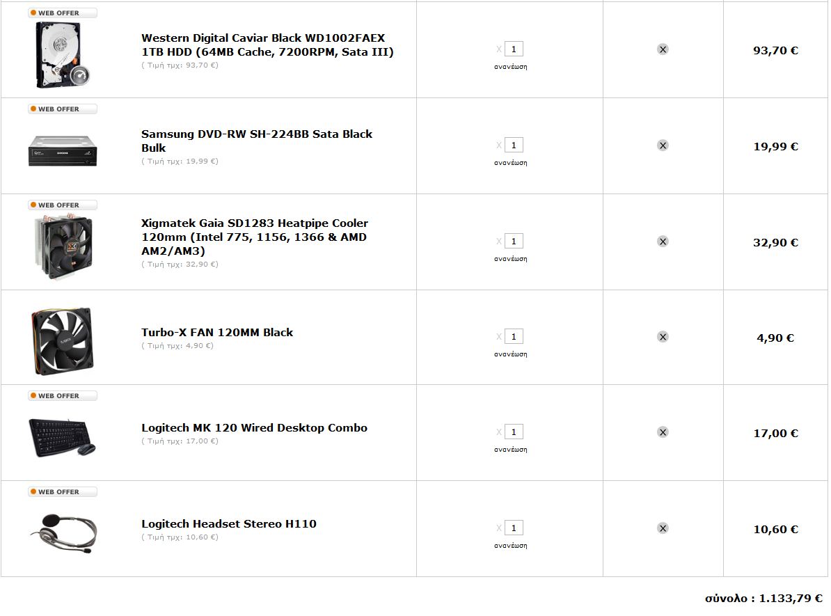

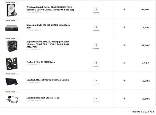

CrazyAnt1416003257 Δεκέμβριος 11, 2012 #21 Δεκέμβριος 11, 2012 Παιδιά ευχαριστώ πολύ για την βοήθεια. Έχω σκοπό να διαθέσω τόσα χρήματα για 2 λόγους. Ο ένας είναι ότι θέλω να αποσβεσω κάπως στο βάθος του χρόνου και δεύτερον επειδή τα προγράμματα απαιτούν δυνατά μηχανήματα. Σας παραθέτω την επιλογή των components. Όσο αναφορά το στήσιμο έχω σκοπό να το στήσω εγώ μαζί με δύο τεχνικούς απλά ψάχνω την καλύτερη δυνατή λύση. Τα προγράμματα που θα χρησιμοποιησω είναι εκτός budget. Ας πάμε τώρα στο δίκτυο.. Αυτό με προβληματιζει περισσότερο. Θέλω να δια χειρίζονται και να σώζονται αυτά που τα αρχεια(που θα είναι μεγάλου μεγεθους) από 3 μονάδες αποθήκευση σε δίκτυο. Οι δύο πρώτες θα το είναι το frame και mirror και θα βρίσκονται στο ίδιο δωμάτιο μαζί με τους υπολογιστές. Ενώ το τρίτο secondary backup θα βρίσκεται σε ξεχωριστό δωμάτιο για περισσότερη ασφάλεια. Οπότε αυτό που σκέφτηκα είναι ένα δυνατό NAS σε raid 5 + hot spare και η λύση του rendering farm η computer grid που δεν είμαι πολύ γνωστής. Οπότε μπορείτε να μου πείτε την γνώμη σας. απο οτι βλεπω, εχεις επιλεξει το Π για να κανεις την παραγγελια σου Στα γρηγορα Το τροφοδοτικο που εχεις επιλεξει δεν χωραει στο κουτι που εχεις διαλεξει Το ιδιο και η μητρικη Το κουτι που επελεξες ειναι uATX (η αλλιως mATX) form factor , ενω η μητρικη και το τροφοδοτικο ΑΤΧ Επισης τα 8 γιγα μνημης ειναι λιγα, ειδικα σε ενα συστημα τετοιας αξιας και για την δουλεια που το προοριζεις Εαν και εφοσον θελεις να παρεις τα πραγματα απο συγκεκριμενο καταστημα, καλο θα ειναι να μας αναφερεις τις επιλογς σου, για να μπορεσουμε να βρουμε πραγματα απο εκει με βαση τις διαθεσιμοτητες του Δεν χρειαζεται να δωσεις 220 ευρω για μητρικη σε καμια περιπτωση Τα 650W του τροφοδοτικου ειναι overkill και δεν θα τα χρειαστεις ποτε Tα ηχεια των 50 ευρω ειναι επισης παντελως αχρηστα.Δεν ειναι για συστημα που θα μπει σπιτι σου για να θελεις κατι ακριβο και με φοβερη ποιοτητα ηχου οποτε μην πετας χρηματα εκει αδικα Ειναι επισης προτιμοτερο να παρεις headset (ακουστικα) γιατι αν ο καθενας που εργαζεται βαζει και την μουσικη του θα γινει ντισκοτεκ η φαση Σου παραθετω 2 screenshots απο μια συνθεση απο το καταστημα που επελεξες Δεν εχω βαλλει μεσα UPS γιατι οι επιλογες απο εκει ειναι περιορισμενες. αυτα μπορεις να τα παρεις απο αλλου ή να πληρωσεις παρα πολλα χρηματα για να παρεις 1500αρια απο εκει Η συνθεση που σου εχω βαλλει ειναι καλυτερη και με 32γιγα μνημη (οχι 8 που εχεις επιλεξει εσυ που ειναι λιγο ειδικα για τις εργασιες σου και για το μπατζετ που διαθετεις) Η μνημη ειναι το μονο που δεν πρεπει να τσιγκουνευτεις γιατι ποτε δεν θα πεις οτι σου περισσευει Προεραιτικα, παρε και ενα εξωτερικο σκληρο 2ΤΒ (115ευρω εχει ενας Seagate 2.5") για καθε workstation για να μπορεις να κρατας εξωτερικο μπακ απ για το καθε ενα στο τελος της καθε μερας Η συνθεση που σου εκανα κοστιζει λιγοτερο απο τη δικη σου, ειναι πιο ισσοροπημενη και κοστιζει ~1135ευρω (+115 αν παρεις και απο εναν εξωτερικο για καθε workstation) (μαζι με τον εξωτερικο κοστιζει οσο η δικη σου ) Για τα δυκτιακα και για τους σερβερς θα σου πουν αυτοι που γνωριζουν καλτυερα Τωρα, οσον αφορα το μπατζετ σου και το software, καταλαβαινεις πως τα 60-70k μονο για το hardware ειναι παρα μα παρα πολλα 25Κ θα σου βγουν τα παραπανω workstations+το κοστος των UPS (οποε εχεις περιθωριο να παρεις ακριβα αν και δεν βρισκω λογο) Προσθεσε σε αυτα και το κοστος των 3 servers που θελεις και παλι θα εισαι στα μισα του δρομου :happy2: Εαν θελεις να δαπανησεις περισοτερα χρηματα (απο αυτα που σου προτεινα) για να μπουσταρεις και αλλο τις επιδοσεις, μπορεις να προσθεσεις ακομα εναν SSD και να τους βαλλεις σε RAID 0 (απο τη στιγμη που θα κρατας εξωτερικο μπακ απ ελαχιστοποιεις τον κινδυνο, απλα θα εχεις μεγαλυτερη φασαρια στο αρχικο setup του πρωτου μηχανηματος), να προσθεσεις ακομα εναν εσωερικο σκληρο και να τους βαλλεις σε RAID 1, για να αποθηκευεις τα δεδομενα πυ επεξεργαζεσαι πολυ πιο γρηγορα (και για να τα κανεις retrieve) και φυσικα να βαλλεις εναν ι7 επεξεργαστη (οχι οτι θα δεις μεγαλες διαφορες που να δικαιολογουν τα +80 ευρω ομως) Φανταζομαι πως ολα τα μηχανηματα θα στηθουν με ghosting, οποτε το σεταρισμα θα ειναι σχετικα γρηγορο, οταν θα στησεις το πρωτο σωστα και θα εχεις παντα το image διαθεσιμο σε περιπτωση που συμβει οτιδηποτε (οποτε το RAID 0 δεν θα πρεπει να σε φοβιζει) Υ.Γ. Αν τελικα καταληξεις να προσθεσεις τους επιπλεον ssd + HDD, θα ειχε νοημα να πας στο πιο μεγαλο τροφοδοτικο που ειχες αρχικα επιλεξει, χωρις αυτο να σημαινει πως το 550αρι δεν τα σηκνωει Απλα ειναι καλυτερο αν το φορτωσεις το μηχανημα να εχεις μια σχετικη ανεση αν παλι πας και σε συνδοιασμο με τα παραπανω και σε μεγαλυτερο επεξεργαστη, τοτε να το επιλεξεις σιγουρα
CrazyAnt1416003257 Δεκέμβριος 11, 2012 #22 Δεκέμβριος 11, 2012 2 πρωτες παρατηρησεις που εχω να κανω.., 1. RAM εισαι λαθος. δεν μπορεις να βαλεις 4, γιατι ειναι ζευγαρι αυτες που διαλεξες!! αρα μεχρι 2 ζευγη..!2 μην βαζεις τοσο μεγαλο τροφοδοτικο, διοτι πρωτον, δεν χρειαζεσαι τοσα W για το συστημα και δευτερον να επωφεληθεις απο την περιοχη που βγαζει την καλυτερη αποδοση..!!!Δεν ειχα προσεξει οτι ειχε επιλεξει 4 σετακια των 8γιγα (2*4), Εχει δικιο ο cabdik.Η μητρικη εχει 4 σλοτς για μνημη, οποτε μπορει να δεχτει μεχρι 4 ντιμακια Εγω ας πουμε σου εβαλα ενα σετ των 32γιγα που αποτελειται απο 4 ντιμακια των 8γιγα εκαστοΣυμφωνωντας απολυτα με τα λεγομενα του αποπάνω, το τροφοδοτικο εχε υποψην σου, πως αποδιδει την μεγιστο efficiency καπου στοα 1/3 με 1/2 του φορτιου και μεχρι το 70/80% του peak τουΔηλαδη, αν εσυ επιλεξεις ενα μεγαλο τροφοδοτικο, πχ 650W και το συστημα σου καταναλωνει σε full load 350W, οριακα θα εκμεταλευεσαι στο επακρο το efficiency τουΟταν δεν ειναι σε χαλαρες καταστασεις ή σε idle (δηλάδη σε μια καταναλωση κατω απο τα 200W), τοτε το efficiency του χαμηλωνει
airvag Δεκέμβριος 11, 2012 Author #23 Δεκέμβριος 11, 2012 Ναι εχετε δικιο για το κουτι και για τις μνημες ...το πατησα απροσεκτα.1. Δεν παω σε i7 διοτι απο benchmarks που παρατηρησα οσο αναφορα την δουλεια μου (Lightwave και Photoshop) δεν εχουν τρομερη διαφορα για να δωσω επιπλεον 100 (δηλαδη 2.000 επιπλεον).2. Οσο αναφορα το Raid μαλλον θα αγορασω τον NAS Synology DS1010+ (γυρω στα 400 ευρω) και θα το βαλω σε Raid 5 διοτι εχει ιδια αποδοση στο διαβασμα περιπου με Raid 1, υστερει στο γραψιμο αλλα υπερεχει κατα πολυ σε ασφαλεια.3. θελω βοηθεια στο rendering farms η στο computer grid4. Κατεληξα μαλλον σε λειτουργικο Windows Prof 64bit εναντι Mac και Linux Fedora5. Για antivirus ειμαι μεταξυ Bitdefender Plus και KasperskyΥ.Γ. Θα σας παρουσιασω σε 2-3 μερες το τελικο desktop για να μου πειτε αποψηΥ.Γ.2 Ευχαριστω και εκτιμω καθε βοηθεια σας
CrazyAnt1416003257 Δεκέμβριος 11, 2012 #24 Δεκέμβριος 11, 2012 Ναι εχετε δικιο για το κουτι και για τις μνημες ...το πατησα απροσεκτα.1. Δεν παω σε i7 διοτι απο benchmarks που παρατηρησα οσο αναφορα την δουλεια μου (Lightwave και Photoshop) δεν εχουν τρομερη διαφορα για να δωσω επιπλεον 100 (δηλαδη 2.000 επιπλεον). 2. Οσο αναφορα το Raid μαλλον θα αγορασω τον NAS Synology DS1010+ (γυρω στα 400 ευρω) και θα το βαλω σε Raid 5 διοτι εχει ιδια αποδοση στο διαβασμα περιπου με Raid 1, υστερει στο γραψιμο αλλα υπερεχει κατα πολυ σε ασφαλεια. 3. θελω βοηθεια στο rendering farms η στο computer grid 4. Κατεληξα μαλλον σε λειτουργικο Windows Prof 64bit εναντι Mac και Linux Fedora 5. Για antivirus ειμαι μεταξυ Bitdefender Plus και Kaspersky Υ.Γ. Θα σας παρουσιασω σε 2-3 μερες το τελικο desktop για να μου πειτε αποψη Υ.Γ.2 Ευχαριστω και εκτιμω καθε βοηθεια σας Όταν ανέφερα raid 0 και raid 1, μιλούσα για τα workstations και όχι για τους servers Raid 0 me 2 ssd για λειτουργικό και προγράμματά και να Raid 1 με 2 μηχανικούς δίσκους για αποθήκη Επίσης τον εξωτερικό τον πρότεινα μόνο για μπακ απ ΜΑΗΣ συστήματος χωριστά Ότι αλλη βοήθειά χρειαστείς εδω είμαστε Sent from my MB860 using Tapatalk 2

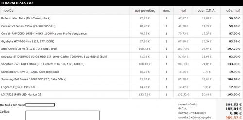

swatoner Δεκέμβριος 11, 2012 #25 Δεκέμβριος 11, 2012 Η καλύτερη λύση για θέμα Server είναι 2 Server με scsi δίσκους και ssd για το λειτουργικό τους με vmware. Και το λιγότερο 4 κάρτες ο καθένας. Το Vmware κυρίως για να μπορείς να στήσεις αργότερα κάποιο έξτρα VM αλλά και επειδή έχουν το γαμάτο smart switch. Σε τόσα μηχανήματα θα πρότεινα επίσης domain και tmg forefront είτε κάποιο firewall-proxy για θέμα Internet και ελέγχου. Εφόσον θα δουλεύου άτομα καλό είναι να έχεις προνοήσει αν χρειαστεί να κόψεις πρόσβαση στο internet είτε να την φιλτράρεις. Backup σε εξωτερικό nas daily, weekly, monthly. Κατά προτίμηση Synology είτε Thecus. Δίκτυο οπωσδήποτε gigabit αλλά μακριά από Cisco switch. Τα small business έχουν βγεί τραγικά με πολλά προβλήματα. Μόνο catalyst και πάνω αξίζει αλλά πολλά λεφτά. Κοίτα σε Allied Telesys πχ. Βεβαια delay σε Save κλπ θα έχεις σε σύγκριση με να δούλευες localy. Σκέψου όλα τα τερματικά να δουλεύουν τεράστια αρχεία στο δίκτυο. Υπάρχει και η επιλογή να δουλεύουν locally και να γίνεται απλά replicate στον server. Server μόνο Branded και θα πρότεινα να κοιτάξεις σε HP. Είναι αρκετά οικονομική σε σχέση hardware. IBM είναι αρκετά ακριβή γιαυτό που προσφέρει και η Dell έχει πιο πάνω τιμές για θέμα εγγύησης. Έχει onsite next business ενώ HP μιλάς με το support τους και δεν έρχετε στο χώρο σου. (Στείλε log, να δούμε, να απαντήσουμε κλπ). Ups θα πρότεινα ένα καλό μεγάλο και γεννήτρια. Να κρατήσει 5 με 10 λεπτά ώσπου να πάρει η γεννήτρια. Αν πάρεις όσα Ups όσα τα τερματικά σκέψου τον χώρο, κ το να αλλάζεις μπαταρίες κάθε 2 χρόνια σε όλα. Δεν έχω βρει χρόνο να στα γράψω από υπολογιστή και από κινητό δε γίνεται και πολλά. Επιτέλους έκατσα. "Αν κάποιος δε συμφωνεί με το σκεπτικό μου είτε με τις ιδέες μου παρακαλώ say so." Επίσης δε χρειάζεται κάτι περισσότερο απο το παρακάτω σύστημα. Εκτός απο ένα keyboard set και αντί για ηχεία θα πρότεινα ακουστικά και εγώ. Ούτε δίσκους χρειάζεσαι τεράστιους των 1tb ούτε ssd Vertex 4 αφού και με τον Samsung θα κάνεις ακριβώς την ίδια δουλειά και είναι και πιο αξιόπιστος στην χρήση του.
