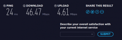

Απο ping πως παει αυτο το κολπο ? Ασχετα με το δειχνει το τεστ ομως.... το νιωθεις χειροτερα?
Έγινε επεξεργασία από kpetros
Εμενα με τιποτα δε παει κατω απο 19 ping (αυτη η μετρηση παραπανω ειναι με ενα χιλιοταλαιπωρημενο καλωδιο , στο 8ετιας λαπτοπ που φοραει λινουξ :bleh: ). 19 ειναι η καλυτερη , που δηθεν ειμαι σε φαστ παθ. Με κλασανε απο την Φορθνετ βεβαια.
Τελειως identical τα νουμερα πλην του ping , ε @Lazy Dog ???

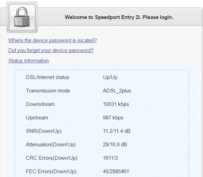

Κάτι "άσχετο", απο το τελευταίο reboot του router εχει περάσει καμια εβδομάδα+. Τα CRC Error, μπορούν να θεωρηθούν φυσιολογικά;
Προβλήματα με αποσυνδέσεις, κολλήματα κτλ δεν εχω.
Ανέβασα τα στατιστικά του router

Είχα καταλάβει ότι παίρνεις και τώρα από την καμπίνα, γι΄ αυτό ζήτησα τα στατιστικά. Αυτά που βλέπουμε είναι αναμενόμενα για ~2km ADSL, αλλά δεν χρησιμεύουν για το τί θα μπορείς να περιμένεις από την καμπίνα. Ισχύει πάντως ότι για τόσο μικρή απόσταση δεν αναμένεται έχεις κανένα πρόβλημα για 50Mpbs.
Τα σφάλματα είναι λίγο περισσότερα απ΄ όσο θα θέλαμε, αλλά λογικά κι αυτά θα ελαττωθούν με την μεταφορά στην καμπίνα.
