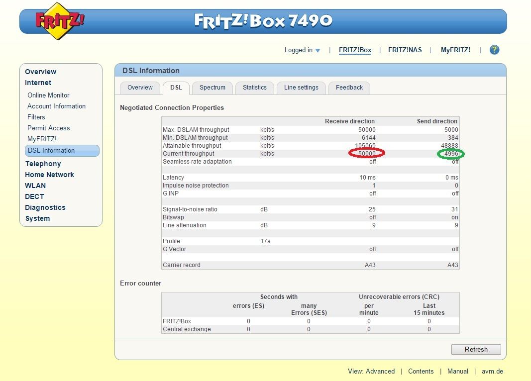

Kαι μια φώτο με τα χαρακτηριστικά της γραμμής μου από το FritzBox! 7490. (Η καμπίνα είναι στα 50 μέτρα)
Περιοχή Άνω Κηφισιά (σύνορα με Μελίσσια)
Έγινε επεξεργασία από knight_77
