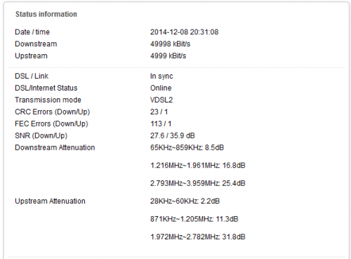

Αναβαθμισα την γραμμή μου από adsl 24σε vdsl 30αρι Ότε και περιμένω από δευτερα εξοπλισμό, μου είπαν λόγω καλής ποιότητας της γραμης και μικρής απόστασης, περί τα 400m θα μου δώσουν fastpath που είχα και στην adsl, από εβδομάδα θα σας ανεβάσω και μετρήσεις !!! Άραγε πιο σαβουρορουτερακι θα μου δώσουν; :) :)

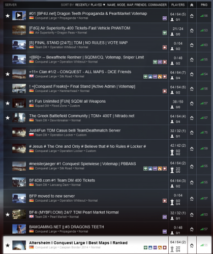

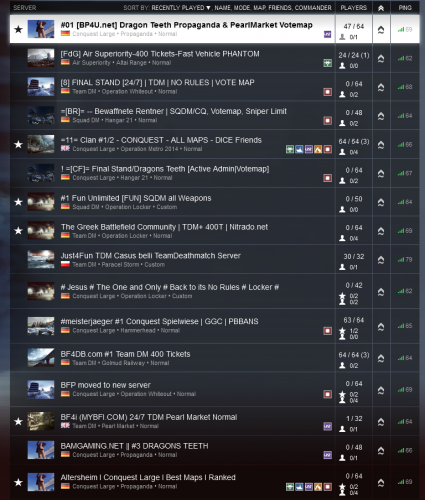

Επιτελους μετα απο 5 ημερες εδεησαν να με γυρισουν σε fastpath
Πριν
post-30895-0-62917700-1418063059_thumb.p
Και τωρα
post-30895-0-79313500-1418063058_thumb.p
(ειναι ακριβως οι ιδιοι servers)
post-30895-0-10988600-1418063607_thumb.p
Έγινε επεξεργασία από Lazy Dog
