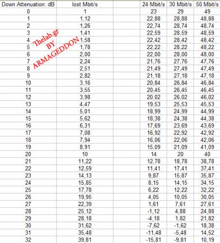

(downsltreamAttenuation) db = 20 log (x)
x= 10^ (downsltreamAttenuation)/20
και μετά αυτό που θα βρούμε το αφαιρούμε απο 24 30 50 κλπ πάντα θεωρητικά
δεν ξέρω αν είναι σωστό αλλά εμένα μου αρέσει
υπάρχει και άλλος τρόπος αλλά το αποτέλεσμα πολύ fail δεν νομίζω να στέκι
πχ με το απο πάνω βγάζω 15,3 και κλειδώνω στα 16 και με τον άλλον βγάζω 19 :upside:

μια επεξήγηση για το τι παίζει στη στήλη των 24mbps, είναι για adsl2+?
yeap
downstream Attenuation θα είναι ίδιο είτε βάλεις adsl είτε vdsl οπότε από ότι έχω καταλάβει (γιατί ότι απώλειες είχες πριν λόγο απόστασης θα έχεις και τώρα) άρα πρακτικά δεν αλλάζει κάτι επομένως τa lost Mbit/s θα είναι ίδια είτε σε 24 είτε σε 30 είτε σε 50, άρα απλά για να το παρατηρήσετε και εσείς τα 24 από τα 30 απέχουν 6Mbit/s ουσιαστικά τίποτα ενώ τα 24 από τα 50 απέχουν 26 ολόκληρα Mbit/s οπότε φαίνεται και η διαφορά
