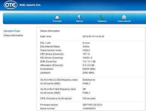

Λοιπον καλωσοριστε και μενα στο club .Μετα απο πολλες αναποδιες. Aκολουθει η περιπετεια NSFW.
Ξεκιναμε με τα φυσικα δεδομενα.Αποσταση απο το DSLAM ανω του 1km κοντα στα 1.1km.
Προηγουμενως ειχα H.O.L 24|Mbit η οποια συχρονιζε με το ζορι 12-13 συνηθως τελευταια 11900 με SnR 9 και attenuation 18 DStream και τα 2.Aρκετα dc και μερικες χιλιαδες CRC errors.Εννοειτε interleaved με 25ms ping με Αθηνα.
Κανω αιτηση προηγουμενη εβδομαδα(Τριτη 29/4) για 30αρα VDSL OTE.
Τεταρτη πρωι 7/5 ερχεται τεχνικος σπιτι.Σε 10 λεπτα checkarei με το μηχανακι φευγει ολα ok μου λεει.Tον ρωταω αν παιζει προβλημα με την αποσταση μου λεει εχει καλο χαλκο το δικτυο στη Λαρισα δε υπαρχει προβλημα.
Παιρνω εξοπλίσμο το ιδιο πρωινο.
Aναβει στο speedport μονο το power και το WLAN.
2 τηλεφωνηματα την ιδια μερα στο 13888 ενα το μεσημερι ενα το απογευματακι κατα της 6.30 ενημερωνομαι οτι δε εχω ενεργοποιηθει απο το κεντρο αλλα εντος μερα θα...
Παρασκευη πρωι τα ιδια παιρνω τηλ και ενημερωνω εκνευρισμενος οτι αν δε ενεργοποιηθω μεχρι το απογευμα 5 η ωρα θα προχ ωρησω σε ακυρωση καθως στην αρχη μου ελεγαν περι 24h μετα μου πεταει μια "κυρια" οτι εχουμε περιθωριο 12-13ημερες για ενεργοποιηση.
Απογευμα 16.47 ερχεται μηνυμα ενεργοποιησης και στο καπακι αλλο 1.
Το router ξανα μανα στα ιδια σημα δε επαιρνε.Παιρνω τηλ δηλωνω βλαβη μες την τσαντιλα με εξυπηρετει ενα γαματο τυπακι το οποιο πραγματικα το παλεψε 30 λεπτα.Μου λεει εχετε και καμπινα στην περιοχη σας WTf.Τελος παντων μου λεει το δηλωνω βλαβη ειναι της γραμμης το θεμα προφανως δε εισαι καν συνδεδεμενος απο το κεντρο στην Λαρισα.
Και φτανουμε στο σημερα.Ξυπναω ουτε καν σκεφτομαι να κοιταξω Router λεω απο Δευτερα.Βλεπω το κινητο μηνυμα απο Ote φροντιζουμε για την βλαβη θα λαβετε νεο μηνυμα SMS κλπ κλπ
Bλεπω το router αναμενα ολα.Μπαινω σφαιρα να check την γραμμη 24 DL και 2.2 UL attainable στο Speedtest 22.5 και 2.1.Eνταξει 3 μερες χωρις net λεω αστο μια χαρα με βαλαν στο dslam και οχι στη καμπινα αλλα δε γ#$@$# απ το τιποτα.Τουλαχιστον κατεβαζω με 2.9 Mb/s σταθερα και ανεβαζω με 290kb/s κατα της 13 με παιρνει τηλεφωνο τεχνικος με ρωταει στατιστικα του απανταω λεει ερχομαι απο εκει.Στο 15 λεπτο down παλι η γραμμη λεω πλακα εχει να μεινω με το .. στο χερι παλι .
Τελικα σκαει μυτη ενα γαματο τυπακι παλι HM/HY ΑΕΙ κατα της 13.30 παιρνει τηλεφωνο απο κεντρο κανει Rerouting και οptimize ΜΤU κλπ στο 5λεπτο με κλειδωνει εδω.Μου λεει για την αποσταση που εισαι εισαι αρχοντας να μην βαλω FP θα χω disconnets πολλα.Εννοειται οταν του ειπα περι καμπινας γελασε.Που τετοιες πολυτελειες για επαρχια μου λεει οπως παντα αλλο κρατος την Ελλαδας αλλο της Αθηνα,καμπινες μονο Αθηνα υπαρχουν και το δικτυο απο θεμα HW ειναι GTP στην Λαρισα.Αυτα απο μενα share your thoughts κλπ.
Παντως τον εχω τον μαζοχισμο λεω να ριξω και μια δοκιμη σε FP να δω πως παει.Τωρα ειμαι στα 18-19 ms με Αθηνα Θεσ/νικη παντως.
Speedtest 27400 DL 2400 UL
