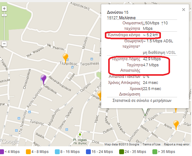

Μπορεί να μου εξηγήσει κάποιος πώς γίνεται αυτό :
VDSL_zps4db351c3.png~original
Απόσταση 5.2km και πιάνει 42/5 ? Kαι του δείχνει πως (μάλλον λόγω απόστασης ) δεν είναι διαθέσιμη η VDSL ?
Προφανως δεν είναι ενημερωμένη η βαση με τα κέντρα...

απλό το hyperion δεν είναι ενημερωμένο για τα FTTC KV του ΟΤΕ...
