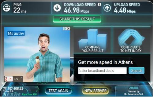

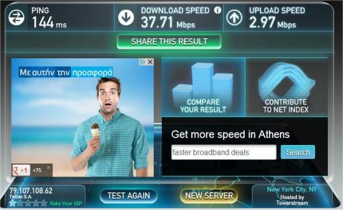

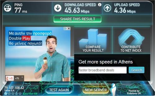

Επιτέλους μετά απο 4 εβδομάδες με σύνδεσαν μέσω χονδρικής ΟΤΕ.
Παραθέτω τα αποτελέσματα με τρία διαφορετικά speedtest Αθήνα, Λονδίνο και Νέα Υόρκη
Άξιζε τον κόπο η ταλαιπωρία αλλά είμαι ακόμη αρκετά απογοητευμένος με την WIND, θα τους αντιμετωπίζω με σχετική καχυποψία μετά τα όσα τράβηξα.

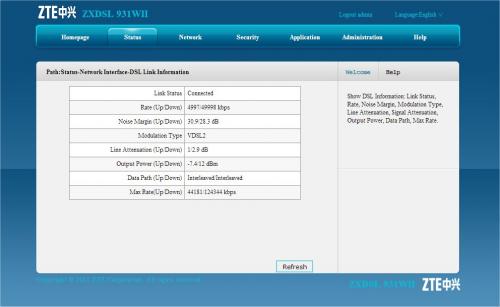

Interleaved και στο UP; wtf

βλεπω οτι το αυξημενο ms ειναι γενικο προβλημα :/
τα pings του είναι μια χαρά για interleaved...
η άνοδος των 4ms που είχες είναι για γέλια...

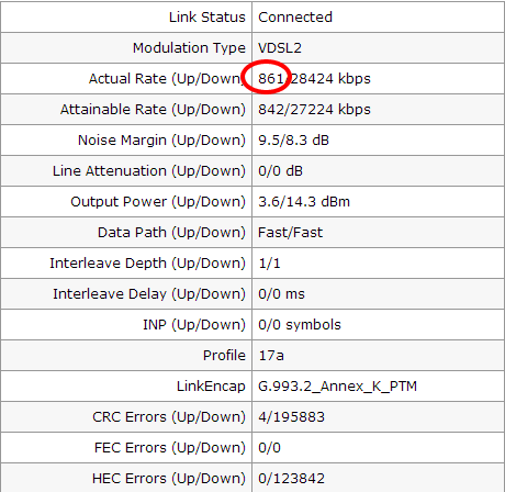

Σημέρα είπα να μπω στις ρυθμίσεις του μοντεμ και αντικρίζω αυτο εδω...μπορεί καποιος να μου το εξηγήσει? μην αναφέρω οτι σ οτι game και αν παίξω δύσκολα θα βρω server κατω απο 100ms
δήλωσε βλάβη...
