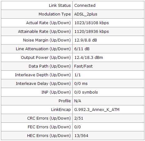

Σήμερα παρέλαβα το modem και εγώ στο ηράκλειο κρήτης :jump1: Μέχρι που το σύνδεσα και είδα οτι απο 15 πήγα στα 18 :D:rip: Πήρα τηλ στις βλάβες και είδαν οτι δεν έχει γυρίσει ακόμα σε vdsl και οτι κανονικά θα έπρεπε να πιάνω φουλ 30

Τι περιοχη?
Υππαρχει περιπτωση να με βαλουν σε αλλο καφαο?
Όχι, δεν γίνεται αυτό.
Αν δεν έχεις πολύ συχνές αποσυνδέσεις ( >2 φορές την μέρα ) κάτσε στα αυγά σου και μην πάρεις τηλ.
