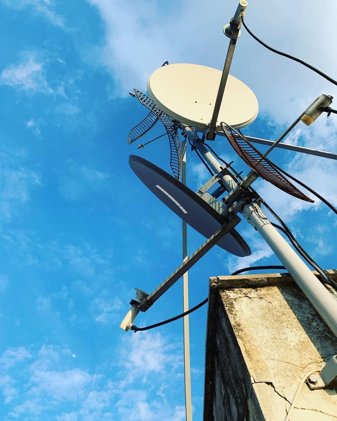

1 ώρα πριν, το μέλος astrolabos έγραψε:
είχαν και στο χωριό σου 100/10; :hehe:
εν τω μεταξύ το χωριό:
Spoiler
(πλ. αμερικής αλλά δεν έχει σημασία)

27 λεπτά πριν, το μέλος sotiris έγραψε:
  Reveal hidden contents
sotirisk82_284512545_722636702389664_6743681549038922029_n.thumb.jpg.60bceef2f555b59c2f9ca22f9d856387.jpg
Ακόμα την έχεις ρε θηρίο;
