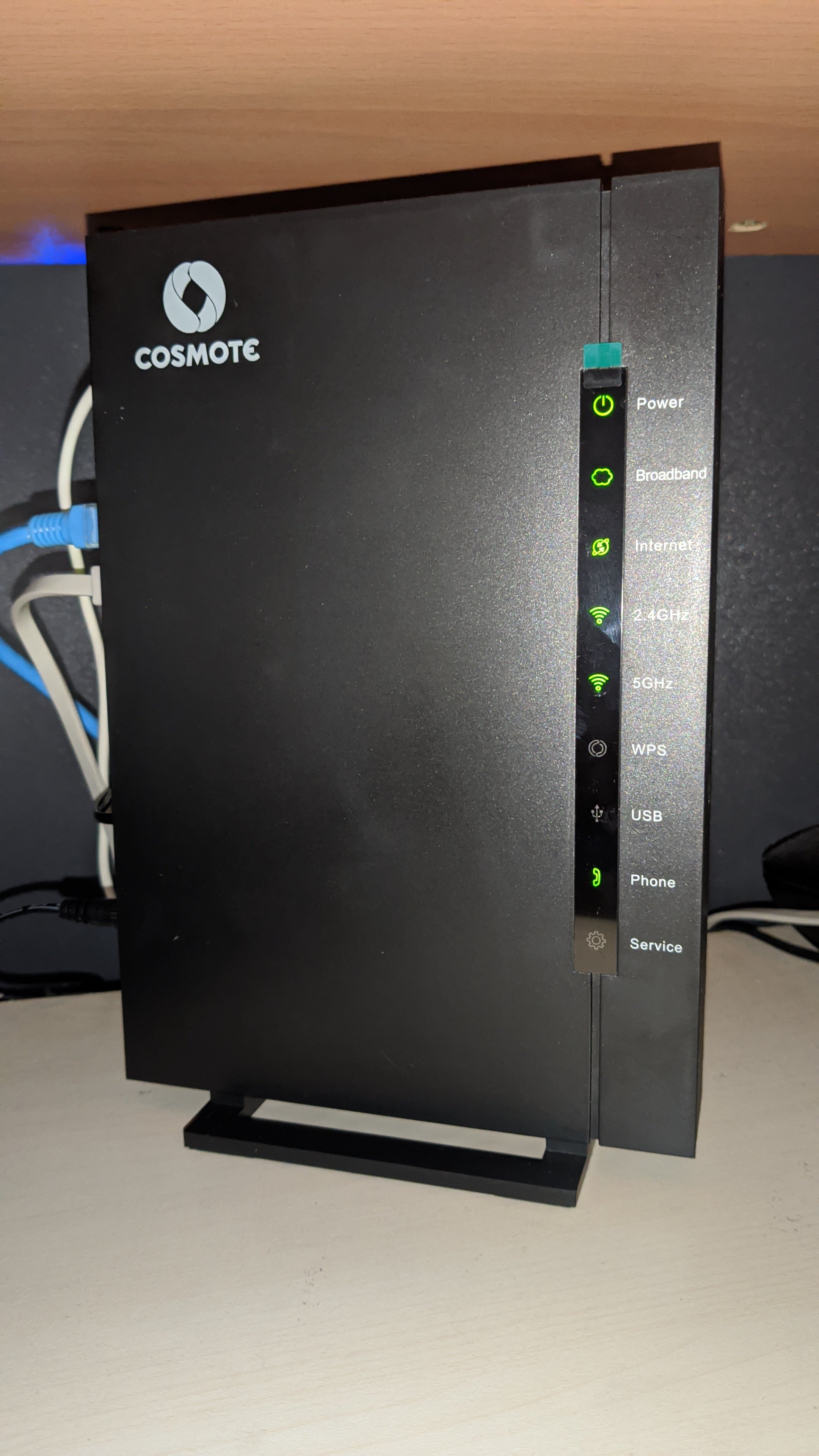

I did it :p
Πολύ plug n play. Νιώθω πιο "σβέλτο" το internet browsing και το φόρτωμα σελίδων και ελπίζω έτσι να μείνει. Στα 10999/95550 συνδέθηκε, αλλά έχουν αλλάξει τα attainable σε 49/119. Το προφίλ είναι 17a, δεν ξέρω αν παίζει κάνα ρόλο. Θα το αφήσω έτσι και θα του ρίξω επανεκκίνηση μερικές μέρες μετά.
Τελικά είχε πρόβλημα το Entry 2i, τα'χε φτύσει και έκανε restarts μόνο του. Η γραμμή μάζευε άπειρα λάθη και με το που φόρεσα το ΖΤΕ Η1600, καμία σχέση.
Δοκίμασα λίγο και το WiFi του, αιώνες μπροστά από το Entry 2i. Απλά έχω τα Tp Link Deco για WiFi γιατί έχω πολλές συσκευές σκόρπιες στο σπίτι.
Το ρουτερακι απλά το κούμπωσα. Άναψε το service την πρώτη φορά που συγχρόνισε, και την 2η είχε και τηλεφωνία.
Τώρα βλέπω το "USB" που λέει , αλλά δεν το δοκίμασα (και δεν με πολυνοιάζει).

1 ώρα πριν, το μέλος tommybertsen έγραψε:
I did it :p
Να έρθω να βγάλω τη ζελατίνα; 😛
  • Haha 3
13 λεπτά πριν, το μέλος minast έγραψε:
Και δεν έρχεσαι; :hehe:
Την άφησα για την γυναίκα βρε :bleh:
