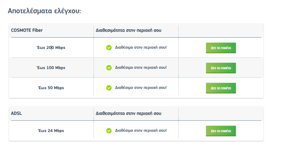

https://www.cosmote.gr/selfcare/jsp/diathesimotita-adsl-vdsl-cosmotetv.jsp?ct=res#
(βαζεις τηλέφωνο σου)
Στο κάτω μέρος της σελιδας εχει στατιστικά (του νοεμβρίου όμως) για τις μετρησεις ταχύτητας στην περιοχή σου ανα πακέτο σύνδεσης.
Στην περιοχή μου βγαίνουν οι μετρήσεις μου σε αυτό που λέει και εκεινο για την γραμμή μου.
Στην περιοχή μου βγαίνει και ~200 Mbps , ενώ τον Οκτώβριο που ήρθα, δεν έβγαινε και το ~100 τότε, έλεγε να το ερευνήσω. Μετά το κοίταξα και έβγαινε ως διαθέσιμο και το 100ρι. Τώρα λέει και το ~200.

Το ~200 και να ήθελα, δεν ξέρω αν θα το έπιανα. Θα έπρεπε να φέρω κάποιον να μου μετρήσει τη γραμμή, έτσι δεν είναι; Γιατί με το entry 2i δεν έχω ιδέα κατά πόσο είναι ορθά τα όσα βλέπω. Θα μου πεις "γιατί να μην είναι".
Θαρρώ πως το entry 2i ειναι μέχρι 100, σωστά;
