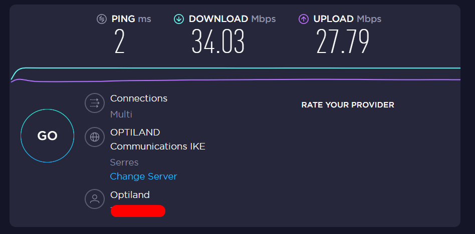

Χθες έκανα μία επιπόλαιη αναβάθμιση σε οπτική ίνα σε τοπικό πάροχο (η cosmote δεν έχει ακόμα σε εμάς).
Έχω την εντύπωση ότι έχω αποσυνδέσεις (πριν ήμουν με κεραία και ασύρματο ίντερνετ και ήμουν καλά). Δεν ξέρω αν οι αποσυνδέσεις οφείλονται στο καινούριο router που μου έβαλαν ή στην γραμμή.
Πληρώνω 19 ευρώ μόνο για ίντερνετ (δεν υπάρχει σταθερό) και χωρίς δέσμευση συμβολαίου.
Σύνδεση 30/30 που την κλείδωσαν στα 35/35
Πριν: Ping 35-95ms (ανάλογα τον καιρό πήγαινε) αλλά σταθερά 33 download 35 upload  (με τέρμα δυνατή καταιγίδα και αέρα πέφταμε στο μισό σε ταχύτητες, με απλή συννεφιά βροχή μέναμε σταθερά στα ονομαστικά)
Τώρα:
Υπάρχει κάποιος τρόπος να ελέγξω περισσότερο την γραμμή;
Αναφορικά το παιδί που έκανε την σύνδεση μου είπε ότι η γραμμή μπορεί να κλειδώσει μέχρι στα 950Mbps/950Mbps όπως δοκίμασε κατά την εγκατάσταση.
Το καλώδιο έρχεται κατευθείαν από το κουτί που μπήκε στην πολυκατοικία στο ρούτερ με εξωτερικό καλώδιο.
Κάθε συμβουλή καλοδεχούμενη.

Ήρθαν σήμερα στο σπίτι και απλά άλλαξαν το router κ έκαναν πάλι κάποιες ρυθμίσεις σε αυτό.
Το προηγούμενο ήταν πάλι καινούριο μπροστά μου άνοιξαν την ζελατίνα.
Τώρα δεν έχω κανένα πρόβλημα. Δεν ξέρω τι φάση, ρωτούσα για να σας πω και εσάς αλλά έστειλαν απλά έναν με εντολή για αλλαγή router και ο τύπος δεν ήξερε τίποτα αλλο σχετικά με το πρόβλημα.
Το πρόβλημα ήταν ότι από εκεί που δούλευα ή σερφαρα ξαφνικά δεν φόρτωνε η σελίδα κ έγραφε στα windows σύνδεση χωρίς πρόσβαση στο ίντερνετ. Μετά από 2-3 λεπτά δούλευε παλι. Το πρόβλημα εμφανίστηκε με την τοποθέτηση του καινούριου router κατά την εγκατάσταση της οπτικής. Το router είναι το Tenda AC8

Προφανως θα ειχε καποιο θεμα η θύρα LAN του ρουτερ. Απο περιεργεια σε ποια εταιρία πήγες;
optiland φαίνεται σε ένα screenshot. Δεν είναι Αθήνα ο συμφορουμίτης.

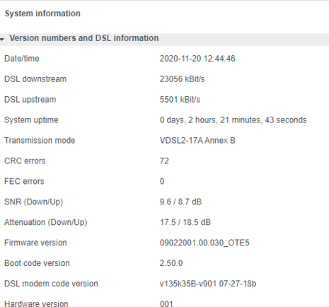

Καλησπέρα. Δεν μπορώ να καταλάβω γιατί κλειδώνω τόσο χαμηλά. Υποτίθεται ότι είναι για 50Mbps γραμμή.
πριν 5 λεπτά, το μέλος TuTiS έγραψε:
99% κακη οριζοντια καλωδιωση. Αν και με 17,5 att εισαι οριακα για 50αρα θα επρεπε να πιανεις κανα 40αρι.
Πολυκατοικια ;
Μονοκατοικία κατασκευής 1980. Έχει ένα λεπτό δίκλωνο μάυρο - κόκκινο καλώδιο που πάει στις κεντρική πρίζα τηλεφώνου. Με την φράση οριζόντια καλωδίωση εννοείς από ρεκλέτα σε πρίζα;
Έγινε επεξεργασία από TuTiS
πριν 36 λεπτά, το μέλος TuTiS έγραψε:
Καλησπέρα, δεν ήρθε τεχνικός να μετρήσει την γραμμή στον κατανεμητή του ΟΤΕ;
πριν 1 λεπτό, το μέλος UltraB έγραψε:
Όχι. Δεν έχει εμφανιστεί κανένας
Καλό θα ήταν τότε να κάνεις ένα τηλέφωνο και να το ζητήσεις ώστε να γνωρίζεις τη ταχύτητα έρχεται στον κατανεμητή. Έτσι θα σε βοηθήσει να βρεις πιο εύκολα αν το πρόβλημα είναι στην "δική" σου καλωδίωση ή όχι.
