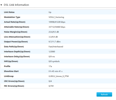

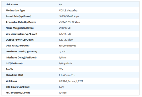

On 29/5/2020 at 5:55 ΜΜ, το μέλος GriGaS έγραψε:
Aναβαθμίστηκα σήμερα από 24/1 σε 100/10 Nova - Forthnet.
Τα αποτελέσματα προς το παρόν όσον αφορά το download τραγικά
Δηλώθηκε βλάβη και ελπίζω το πρόβλημα να είναι πριν τον κατανεμητή... Η 24άρα πριν συγχρόνιζε στα 19 και δεν είχα ποτέ πρόβλημα.
Μπας και καταλαβαίνει κάποιος τι παίζεται;;;
Κάτι κάναμε με το νέο καλώδιο. Προφανώς και δεν ασχολούμαι με το γιατί δεν πιάνω παραπάνω...

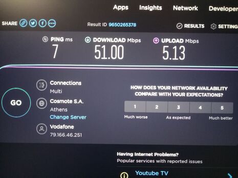

Vodafone 50αρα...Γιουπι!
