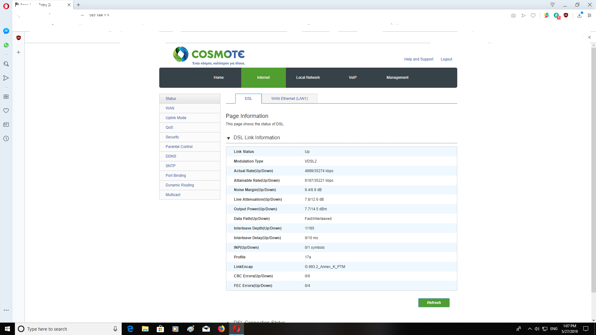

Kαλησπέρα σε όλους.Θα ήθελα να κάνω μια ερώτηση περι ταχύτητας.
Όταν έγινε η αναβάθμιση της γραμμης σε 50mbs το πρώτο κλείδωμα ταχυθτητας
ήταν στα 47.Προχθές παρατήρησα την πτώση σε 35.Βάση των στοιχείων εσείς βλέπετε
να γίνεται τίποτα καλύτερο.Σε επικοινωνία με οτε μου είπαν η αυτό η να με ρίξουν σε adsl απλό και ότι
δεν μπορεί να γίνει κάτι καλύτερο.

Πως κλειδωνες στην αρχ΄΄η στα 47? Τσεκαρες εσωτερική καλωδίωση;
Εχθές είχε έρθει ο οτετζης (κυριακάτικο) και μέτρησε από το κουτί μέχρι την μπριζα όλα καλά μου είπε.
Η απόσταση από το ψηφιακό είναι γύρω στα τριακόσια μέτρα και το κουτί που παίρνω είναι απέναντι από το σπίτι.

Στον κατανεμητή του σπιτιού στα πόσα συγχρονιζε; Στο κουτι στην εισοδο της πολυκατοικιας δλδ.
Δεν είμαι σε πολυκατοικία, μονοκατοικία σε νησιωτική περιοχή.
Δυστυχώς δεν το ρώτησα το αυτό.
Το παράδοξο είναι ότι όταν ήρθε ήμουν κλειδωμένος στα 37 και μετά από αλλαγή προφίλ που θα έκαναν έπεσε και άλλο.

Περιεργο... Αν στην εισοδο του σπιτιου συγχρονιζεις στα 47 τοτε μεσα στο σπιτι υπαρχει θεμα. Εχουμε ιδια στατιστικα, συγχρονιζω καρφωτά στα 50, με attainablle στα 80.

Προς αποφυγήν παρερμηνεύσεις τα
47mbs τα είδα στο ρούτερ μου όταν ενεργοποιήθηκε η πενηντάρα.

Kαι μετά επεσε. Αν δεν επιανε η γραμμη σου τοσο, δεν θα συγρονιζες ούτε στην αρχη εκει. τι γινανε 15μβ? Ψόφησαν στην διαδρομη;
