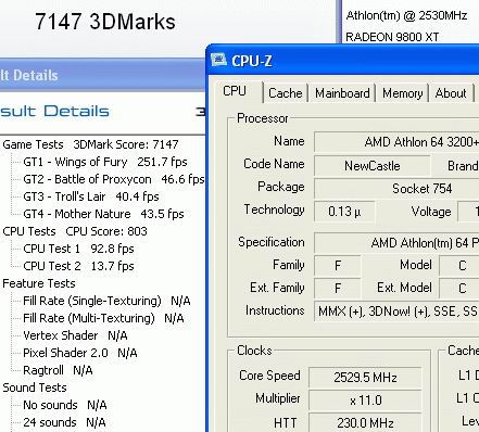

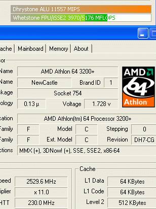

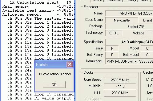

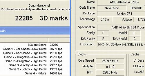

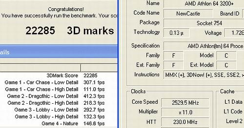

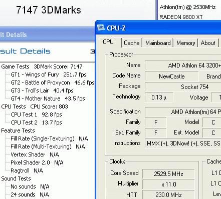

kbilly13 Δημοσιεύτηκε Αύγουστος 29, 2004 #1 Δημοσιεύτηκε Αύγουστος 29, 2004 Τελικά το prime με δυσκόλεψε πολύ να βρω τα όρια του 3200.... πολύ πακέτο μιλάμε Μετά από πολλές προσπάθειες και δοκιμές έφτασα να είμαι prime stable (μιάμισυ ώρα) στα 11*230 (2530) με 1.73vcore.... θα το αφήσω βέβαια και περισσότερες ώρες, και μιλάω για συνθήκες "everyday use" δηλ. κλειστό κουτί, οι ανεμιστήρες σε στροφές ώστε να μην με ενοχλούν, και να είναι ΑΠΟΛΥΤΑ σταθερό... Βέβαια οι επιδόσεις νομίζω ότι είναι πολύ καλές, και ο επεξεργαστής αν "στρώσει-ψηθεί" με τον καιρό, ίσως ανέβει ακόμη λίγο... Ξεκινάω λοιπόν... Σχετικά χαλαρά timings.... 2.5-4-3-7 2T
kbilly13 Αύγουστος 29, 2004 Author #3 Αύγουστος 29, 2004 H κάρτα γραφικών στα default της XT (412/365) - catalyst 4.8 - directx 9.0c...
overclocked Αύγουστος 29, 2004 #5 Αύγουστος 29, 2004 στο μονο που με περνας ειναι το 2003 και το θεμα ειναι το γιατι? εγω βγαζω 7000 με 320 πυρινα 370 μνημες..τουλαχιστον ετσι θυμαμαι...θα το ξανατρεξω να δω....εχω τους 4.9 του doom3κατα τα αλλα καλα τα παει ο athlonas αν συγρινεις 2500 με 3900 πολυ καλα θα ελεγα..
kbilly13 Αύγουστος 29, 2004 Author #6 Αύγουστος 29, 2004 έλα μωρέ σιγά τη διαφορά... 150 πόντοι τι έναι? σε λεπτομέρειες κρίνονται (μάρκα κάρτας, άλλοι drivers, περιθώριο "λάθους" κτλ..) βλέπω όμως ότι έχεις και 2-2-2-5! σε σχέση με τα δικά μου είναι πολύ πιο γρήγορα... να αρχίζω να καλοσκέφτομαι το πανεύκολο Mod για τη Gigabyte που δίνει 3.3vmem σε συνδυασμό με BH5-6?! έχω και τον πλαϊνό 12άρη ανεμιστήρα να "χτυπάει" ακριβώς πάνω τους...
Nos-Dio Αύγουστος 29, 2004 #7 Αύγουστος 29, 2004 kbilly οι μνημες πaiρνουν και 2.5-4-3-6...εγω τις εχω καθε μερα dc 244 mhz@2.8 βολτς με αυτα τα τιμινγκς..δοκιμασε το αν θες..τσαμπα ειναι! 3dmark2k3..εισαι πολυ ψηλα..μαγια εκανες??:devil:ααα μηπως ειναι επειδη εχεις βιοσ ΧΤ... δεν το ειπα για κακο στο προηγουμενο θρεαντ.. οσο αναφορα τα bench μια χαρα ειναι!Αν εσενα σου αρεσουν και σε ικανοποιουν εμενα μου πρισσευουν!πιστευω 3δμαρκ2κ1 εχεις χαμηλο παντως για Α64 2500 και 7200 καρτα στο 2κ3..για ψαξτο λιγο αν θες...γυρω στα 23 επρεπε να ησουν!

kbilly13 Αύγουστος 31, 2004 Author #11 Αύγουστος 31, 2004 Αρχική απάντηση από Nos-Dio [29-08-2004 04:46] πιστευω 3δμαρκ2κ1 εχεις χαμηλο παντως για Α64 2500 και 7200 καρτα στο 2κ3..για ψαξτο λιγο αν θες...γυρω στα 23 επρεπε να ησουν! μάλλον ρόλο παίζει για αυτό ότι έχω 2Τ CMD, και αυτό επηρεάζει το 3dm01..., ενώ το "03" δεν επηρεάζεται... θα ξαναbenchάρω με 1Τ (ελπίζω!) να δούμε...
unstoppable Αύγουστος 31, 2004 #12 Αύγουστος 31, 2004 Αρχική απάντηση από kbilly13 μάλλον ρόλο παίζει για αυτό ότι έχω 2Τ CMD, και αυτό επηρεάζει το 3dm01....... Ε ναι παιζει μεγαλο ρολο, δες εδω τι διαφορα ειχα εγω (περιπου 350marks)http://www.thelab.gr/showthread.php?s=&threadid=4581&highlight=a64%2A
